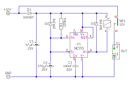

Hello! Én megrajzoltam, de gondold át, hogy így célszerű-e hogy a relé két perc után húzva marad. Mert így a relének nem a záró, hanem a bontó érintkezőjét kel használni. (A két perc az 555-nek kb. a maximuma amit még illik vele késleltetni.) A relé tekercsének áramfelvétele maximum 100mA lehet. üdv!

(#) fsoregi válasza proli007 hozzászólására (») Ápr 5, 2013 /
köszönöm szépen a rajzot. Igen lehet jobb lenne ha 2 perc múlva inkább nyitni kellene.
Még gondolkodom rajta, köszi.

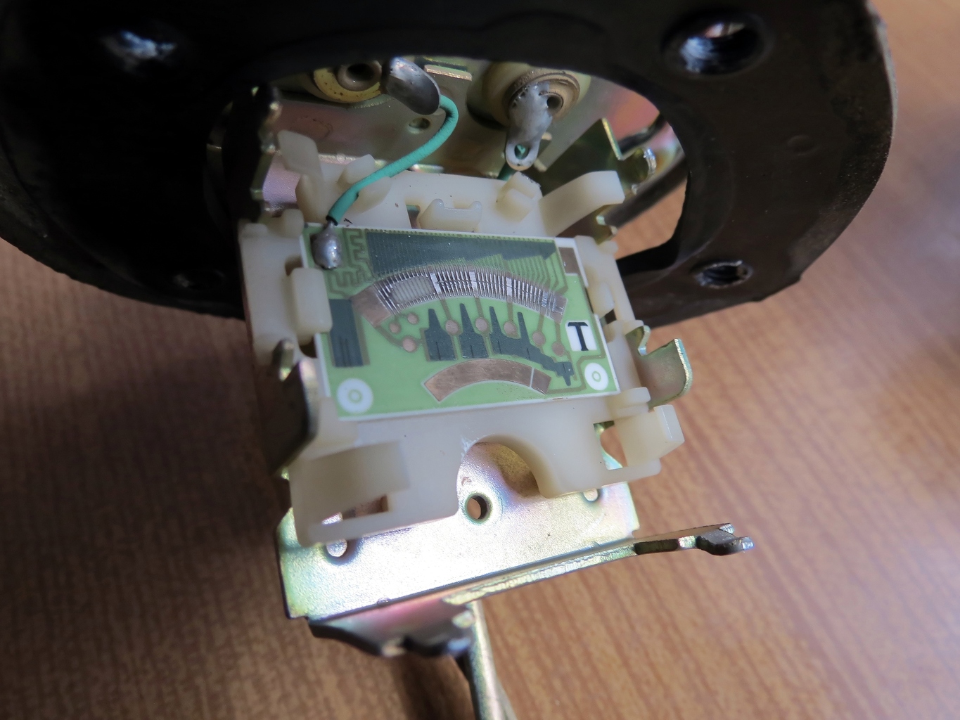

Adott egy ilyen üzemanyag jeladó, ellenállás elven működik, és a benzintankban van. A képen látható, hogy mi a baja. Kérdés:
Ha megtervezem, nyákra smd ellenállásokkal, akkor (gondolom) működhet? Illetve berobbanhat tőle a benya?
(#) VIM válasza iZsolti hozzászólására (») Ápr 5, 2013 /
Szia! Most őszintén, biztos, hogy ezt akarod? Mit fog az Neked mutatni, ha fix ellenállásokat raksz be a nyákra. Ha eléri a berakott ellenállás érték végét, akkor "ugrik" egyet a mutató.
Szépen ki van kopva az alsó szinten, nem sok benzinnel járhattak vele, ami miatt a szintjelzőt sűrűn hintáztatta az amúgy is könnyen táncoló üzemanyag és szépen kikoptatta azt. Szerintem próbálj bontóból hozzájutni egy megfelelő darabhoz.
(#) iZsolti válasza VIM hozzászólására (») Ápr 5, 2013 /
Látom hogy ki van kopva, ezért akarok ujjat csinálni. Miért fog ugorni a mutató, nem értem, ha ezt kimérem és gyártok egy ugyanilyen nyákot ugyanilyen ellenállás értékűt, értsd: sorban elejétől végéig végigrakom megfelelő ellenállásokkal az aktuális benzinszintnek megfelelően.
„ha fix ellenállásokat raksz be a nyákra”
Ezek is fix ellenállások, fixen csökken ahogy megyek felfelé a szintjelzővel. Amúgy a felső rész van kikopva, ott nem mér, fél alatt ok.
Újat nem tudok szerezni, meg két féle létezik belőle, és nem tudom nekem melyik van. Meg olcsóbb megcsinálni, mint megvenni. De ha nem jól gondolom megpróbálom bontóból.
(#) iZsolti válasza (Felhasználó 13571) hozzászólására (») Ápr 5, 2013 /
Csak arra gondoltam, hogy az esetleges fellépő szikráktól nem fog-e berobbanni?

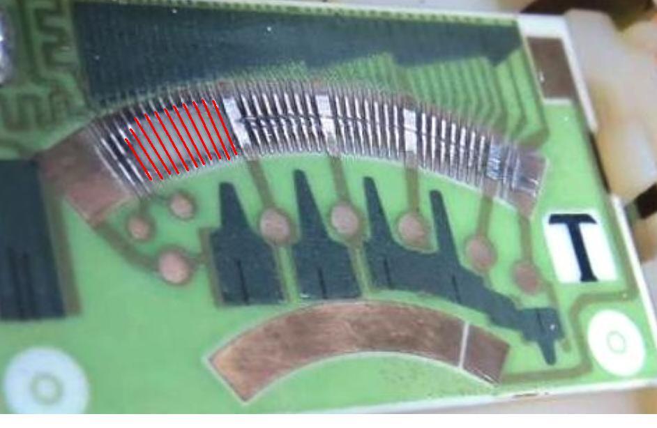

(#) Ricsi89 válasza iZsolti hozzászólására (») Ápr 6, 2013 / 1
Van ezen kb 50 ellenállás. Azt elég lesz oda betuszkolni. A tankban pedig nem sok levegő van, ezért nem robban be. A gyári sem robban be, ráadásul nincs ott akkora áram, hogy szikrákat hányjon a szintjelző.
(#) sferi77 válasza Tetye hozzászólására (») Ápr 6, 2013 /
Köszönöm a segítséget!
(#) VIM válasza iZsolti hozzászólására (») Ápr 6, 2013 / 1
Most már világos, hogy mit akarsz megvalósítani, de szerintem a meglévő panelnak több esélye van újjá születni, mert csak 11 átkötést kellene csinálni a megfelelő huzalvastagsággal és mint egy kommutátoros motort kimikázni és kész. Rézsodratból elemi szálakat kell felhasználni és beforrasztani, majd modellfűrészlappal kihúzni a közöket (esetleg eporapiddal lefixálni és lecsiszolni). Finommechanikai műszerész feladat, fejlámpás 2-3D-s nagyítóval. Szerintem. Ha nem sikerülne ez a művelet, akkor gondolkodnék az általad említett "megoldáson". Azokat az ellenállásokat legalább ennyire lesz nehéz összerakni, mint a fent említett variációt megejteni.
(#) iZsolti válasza VIM hozzászólására (») Ápr 6, 2013 /
Majd, ha megint lenn lesz a benyaszint, kiszedem és kezdek vele valamit, azt hittem ez menthetetlen már. Köszi az ötletet!

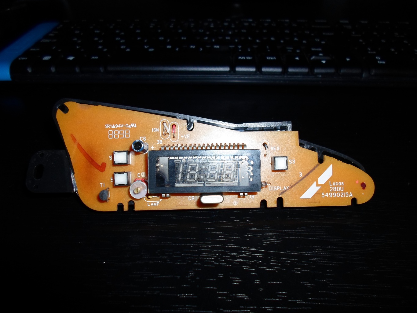

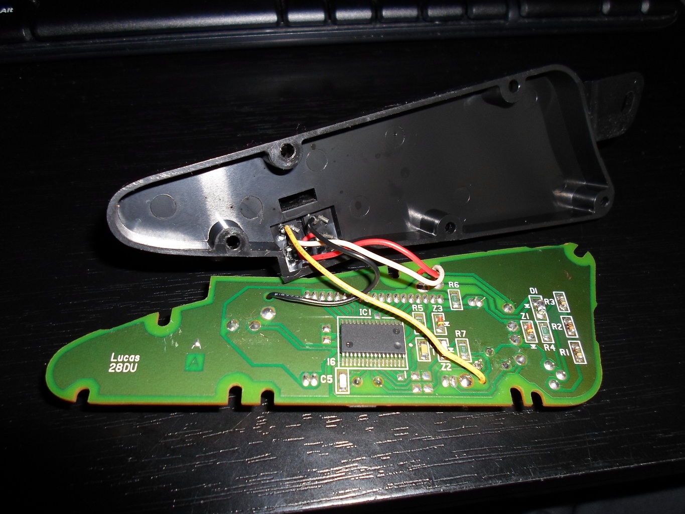

Egy olyan gondom lenne, hogy van egy autóból kiszerelt órám, és nem tudom működésre bírni sehogy. Valakinek van tippje, hogy hova kéne neki áramot adni?
(#) Tetye válasza S21L1 hozzászólására (») Ápr 8, 2013 /
Fekete - GND
Piros - Állandó 12v
Fehér - Gyújtás 12v
Citrom - Helyzetjelző.
(#) proli007 válasza S21L1 hozzászólására (») Ápr 8, 2013 /
Hello! A képről nézve nem lehet komplikált. A feketéhez oda van írva hogy "Neg" ez lesz a negatív. A "+VE"-re megy az állandó feszültség, amiből jár. Az "IGN" a gyújtáskapcsoló lehet. Ide plusz kell, hogy ha ráadod a gyújtást bekapcsoljon a kijelző is. A "LAMP" meg a világítás, hogy ha ide pluszt adsz halványabban fog világítania kijelző. üdv!
(#) zolika60 válasza S21L1 hozzászólására (») Ápr 8, 2013 /
A SAM 0700 számú képen látszanak a feliratok. IGN vagyis gyújtás plusz, +VE állandó plusz, NEG negatív vagy test, LAMP pedig a világításról kapcsolt plusz. Tehát ha a NEG és a +VE közé kapcsolsz 12V-ot megy az óra. Ha az IGN re is kapcsolsz 12V-ot akkor látod is mert megy a kijelző. Ha a LAMP-ra is kapcsolsz 12V-ot elfelezi a kijelző fényerejét. Amíg tököltem proli007 is megadta a helyes választ.
A hozzászólás módosítva: Ápr 8, 2013
(#) S21L1 válasza proli007 hozzászólására (») Ápr 8, 2013 /
Én is erre gondoltam, mégsem csinál semmit, a világítást tudom csak életre kelteni csak benne, pedig elvileg működnie kéne. Majd ha lesz időm, akkor szétbontom a kocsit amibe való és kipróbálom abban, hogy működik-e még, de köszi a válaszokat.
