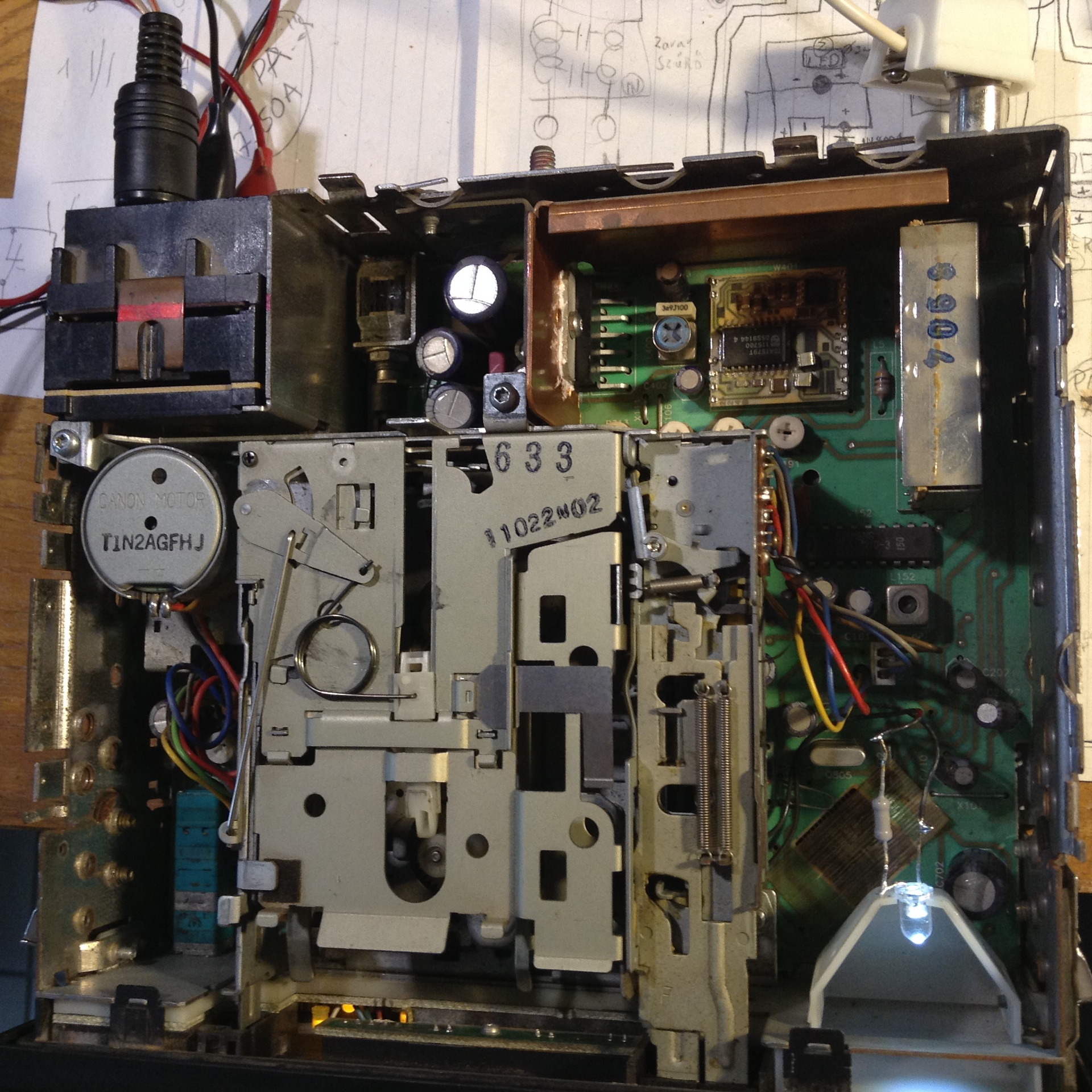

Segítséget kérnék,műhely rádióként használt fejegység egyik nap nem adott hangot.Teljes hangerőre tekerve hallani ,hogy van jel /rádió/de nem erősít.Kicseréltem a végfokoticét TDA2005 ,és ugyan az a jelenség.Valakinek ötlete???
Előre is köszönöm.
(#) Uviktor válasza andrÁSZ hozzászólására (») Jan 22, 2020 /
Takarítőnő poroláskor eltekerte a balance-t vagy fadert.
(#) andrÁSZ válasza Uviktor hozzászólására (») Jan 22, 2020 /
Sajnos nem,azokat is 100x néztem.???????
(#) set68i válasza andrÁSZ hozzászólására (») Jan 22, 2020 / 1
Kap megfelelő tápellátást? Pótméter jó? Egy észrevétel, és tanács: a világításnak használatos led nagyítólencséjét (hegyét) egy csípőfogóval ha levágod, akkor nem fókuszálja egy szűkebb helyre a fényt és nem csak egy része lesz látható a kijelzőnek.
(#) andrÁSZ válasza set68i hozzászólására (») Jan 22, 2020 /
Igen ,köszi az ötletet átalakítom a ledet,a képen még csak kísérlet volt.
Az jelent valamit ha a végfokIC bemenet lábát érintem gerjed a hangszóró?

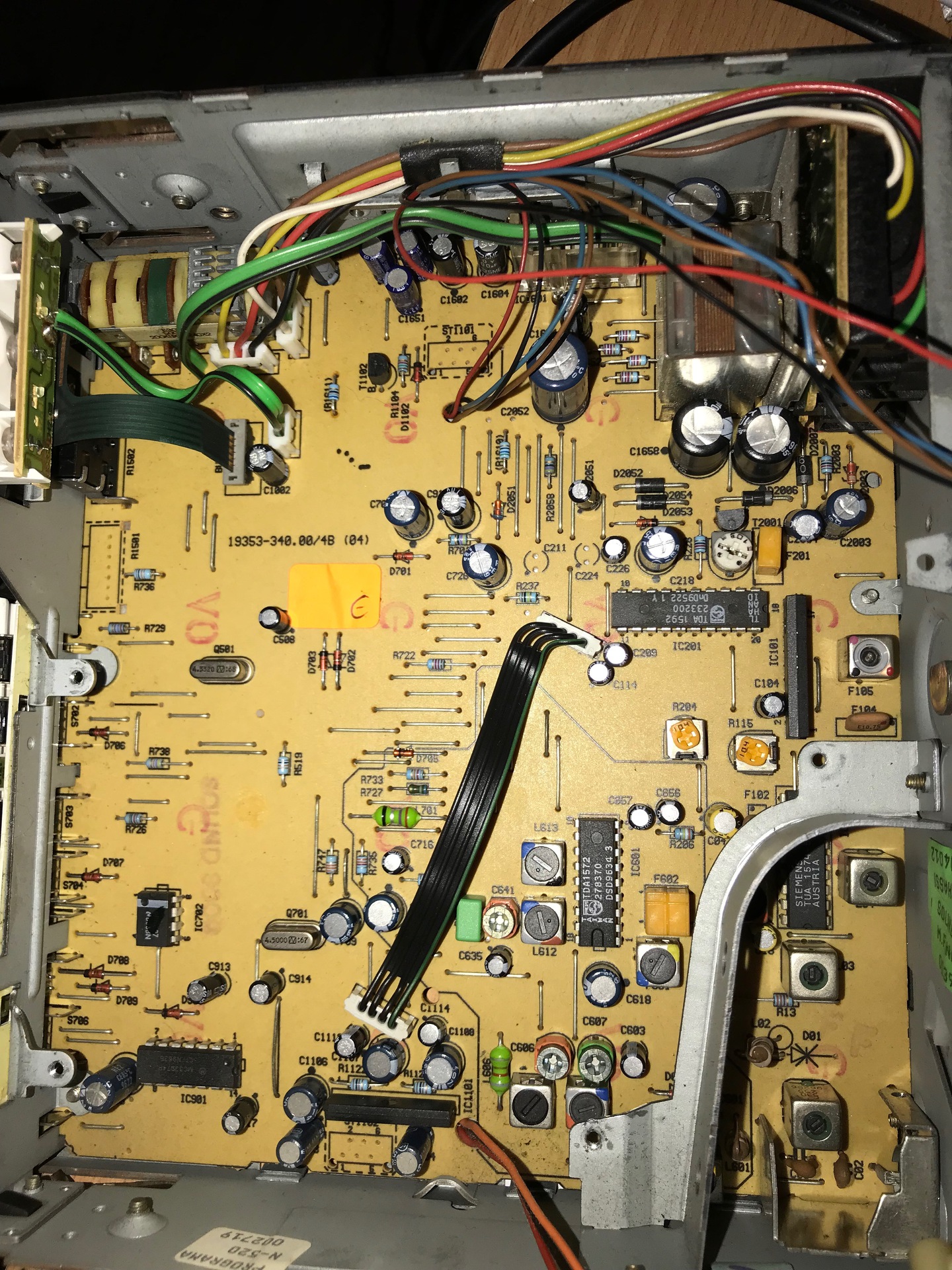

Sziasztok! Nagyon hasonló problémával küzdök egy Grundig Sound 3000-rel. Kapcsolási rajz nuku, van benne vagy 6 különféle erősítő IC. Digitális tuner nem talál álllomást, kazettán sincs hang. Érintésre ez is gerjed. Alaplap és kondik nem mutatnak fizikai elváltozást. Szívesen vennék én is bármi tippet.

(#) vasskos válasza Uviktor hozzászólására (») Jan 27, 2020 /
Itt egy Motorola mc33074p van, aminek a lábain eltérő feszültségeket mérek. (0.3, 6, 12V) Viszont a TDA IC-k minden lábán 0V-t mérek. Félek donor lesz ebből a magnóból.

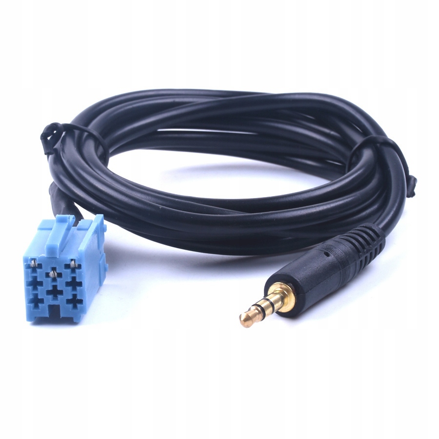

Szeretnék segítséget kérni. Van egy VW Beta rádióm és szeretnék rá egy aux bemenetet (kép mellékelve). Azt tudom hogy a CD tár kék iso csatlakozóval kell össze kötni, de nem tudom mit hova kössek. Valakinek lenne egy rajza vagy valami?

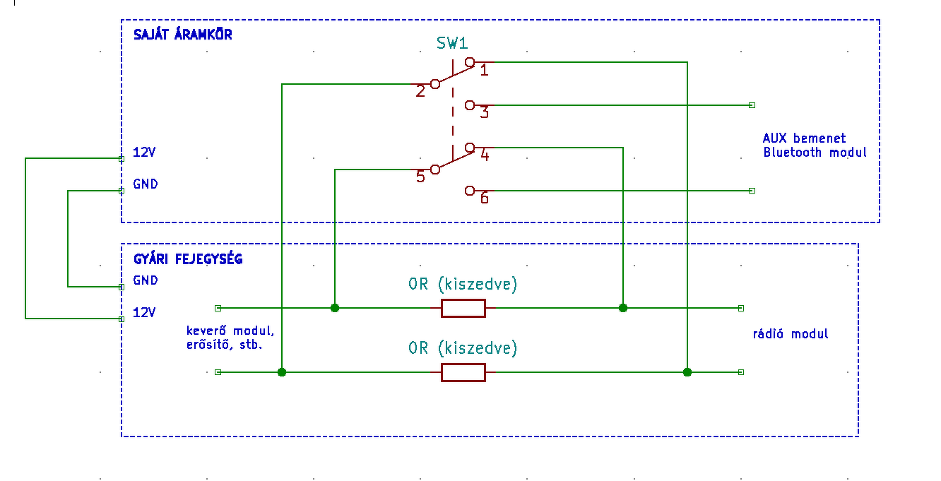

Van egy 6006E CD RDS EON típusú autórádióm (Ford Mondeo-hoz), amibe bluetooth és aux lejátszási lehetőséget építek. Sikerült is, szól is de csak mono-ban.
Az egésznek az elve, hogy elvágtam a rádió modulból a hang keverő modul felé menő két sávot (valójában volt 2 db átkötés, azokat kiforrasztottam), és ezt a négy kábelt, plusz a földet kivezettem egy kapcsoló áramkörbe, ami vagy zárja az eredeti áramkört, vagy leveszi a rádiójelet és a saját BT modulomból érkező jelet köti a helyére. Egy sematikus rajzot feltöltöttem róla, a valóságban tranzisztor + relékkel + két gombbal kapcsolom. Szóval a lényeg, hogy amikor BT módban van a rendszer, a gyári fejegység a rádióegységből érkező hangjel helyett a BT jelet kapja.
A probléma, hogy a rádió ugyan szól stereóban, a BT nem. Van az LCD kijelzőn egy kis ikon, két egymásba érő karika, ez jelzi, ha a rádió stereóban van. Viszont amint elveszem a rádiójelet (átkapcsolok BT-re) ez a karika eltűnik. Ilyenkor a fejegység mono módba vált és bal sávon érkező hangjelet rakja ki mindkét végfokra, tehát gyakorlatilag mono-ban szól a BT.
A kérdésem az lenne, hogy mi alapján döntheti el a fejegység, hogy most stereo jelet kap-e és esetleg hogyan lehetne vele tudatni, hogy ez stereo?
