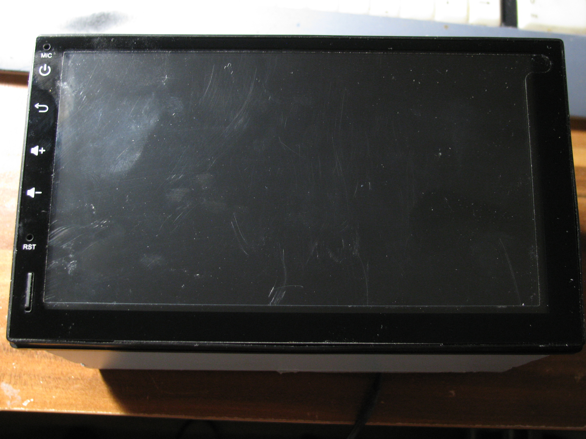

Mindent átnéztem, mikroszkóp alatt is, de semmi anomália nincs.
Közben találtam aliexpressen 6000-ért ugyan ilyen csak érintő panelt, ha megjön kiderül van-e változás.
Amúgy nekem is ez volt a gondolta, hogy szobai használtra egérrel jó lehet, meg van neki videó kimenet, így lehet nagyobb kijelzőt is tenni rá.
(#) Udvari Zsombor válasza Pixi hozzászólására (») Márc 8, 2023 /
Csak érintő panelt találtál? Ne kapkodj, előbb arról győződj meg, hogy nincs-e gyárilag túlságosan rágyógyítva az LCD-re az érintő paneled, nehogy hazavágd a kijelzőt is a csere közben.
(#) Pixi válasza Udvari Zsombor hozzászólására (») Márc 10, 2023 /
Csak érintő igen, és körben a szélén van ragasztva a műanyag kerethez, nincs laminálva a kijelzővel.
(#) Udvari Zsombor válasza Pixi hozzászólására (») Márc 11, 2023 /
Óvatosan kéne leválasztani az érintő panelt, hogy az LCD ne sérüljön.
Van lehetőség szoftverben kalibrálni az érintő panelt? Mert azzal majd korrigálhatod az esetleges pozicionálási tökéletlenségeidet, miután az újat felraktad.
(#) Pixi válasza Udvari Zsombor hozzászólására (») Márc 11, 2023 /
Igen van kalibrálás, azzal kezdtem, hogy azt megkerestem, de ott sem működött az érintő nagyrésze. Ipad 4, és Air érintőt már cseréltem, csak nem lesz olyan vészes.
(#) Udvari Zsombor válasza Pixi hozzászólására (») Márc 12, 2023 /
Akkor nincs más hátra, mint előre, és lehet reménykedni, hogy a csere után megjavul.
(#) Pixi válasza Udvari Zsombor hozzászólására (») Márc 12, 2023 /
Expressone hozza, így 2 héten belül megjön az érintő. Addig le sem veszem a régit, hanem rákötöm az újat és mehet a próba. Ha jó, akkor jön a csere.
(#) Pixi válasza Udvari Zsombor hozzászólására (») Márc 20, 2023 /
Meg is jött a kijelző. Meg volt a csere, és szépen működik, ahogy kell! Ennyiért megérte!
Köszi a segítséget!

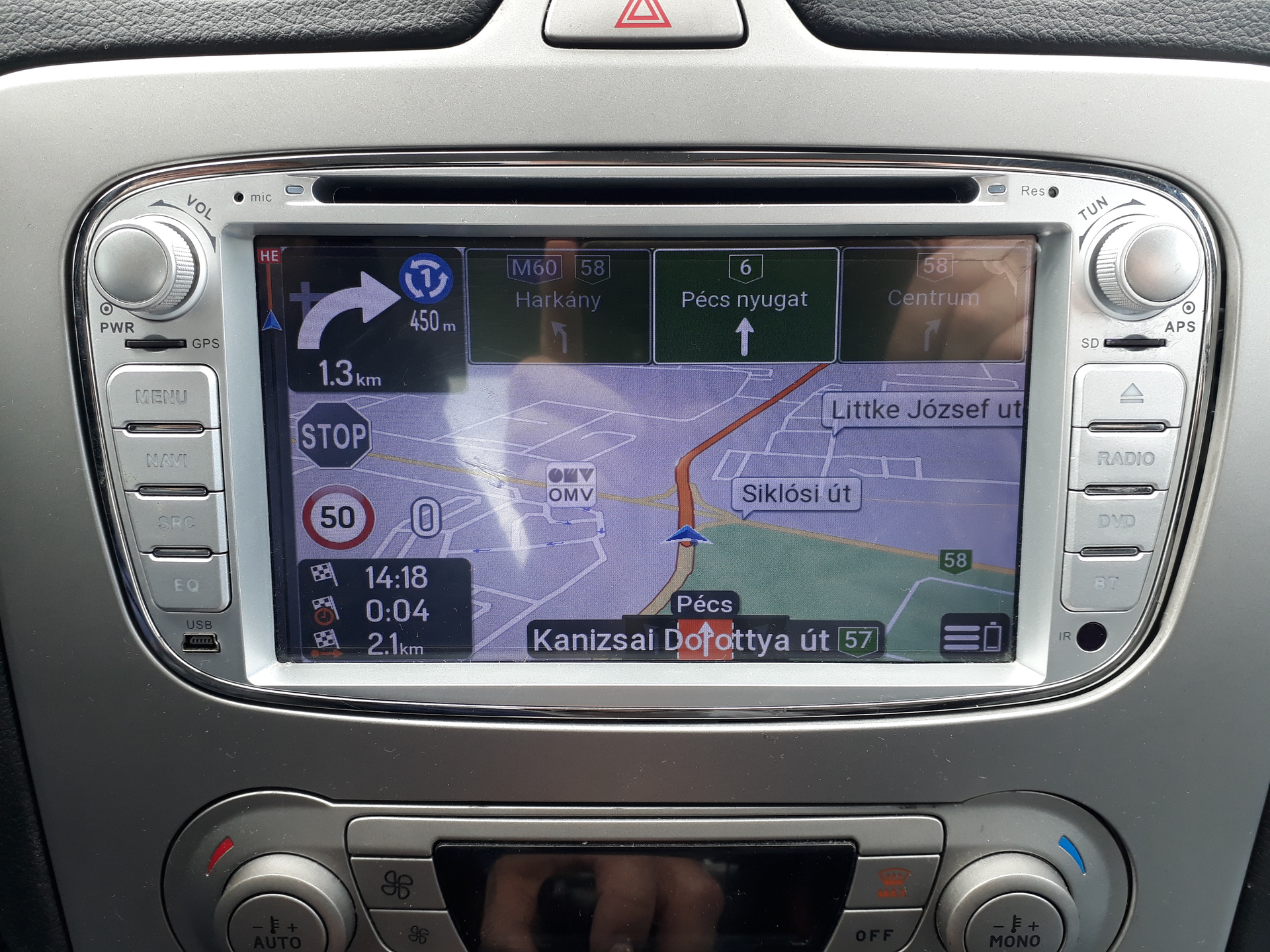

Sziasztok! Egy ford focus fejegység, ha GPS használatban van, időnként véletlenszerűen max hangerővel egy olyan szisszenés szerű hang hallatszik a hangszórókon. Amikor a navigáció hangja megszólalna, akkor történik ez. Nagyon idegesítő mi lehet ennek az oka? Már szétszedtem átnéztem a forrasztásokat is semmit nem találtam. Szerintem a navi programja csinálja ezt. Felraktam egy másik igo primo szoftvert azzal is előfordul ez az anomália. A választ előre is köszi.

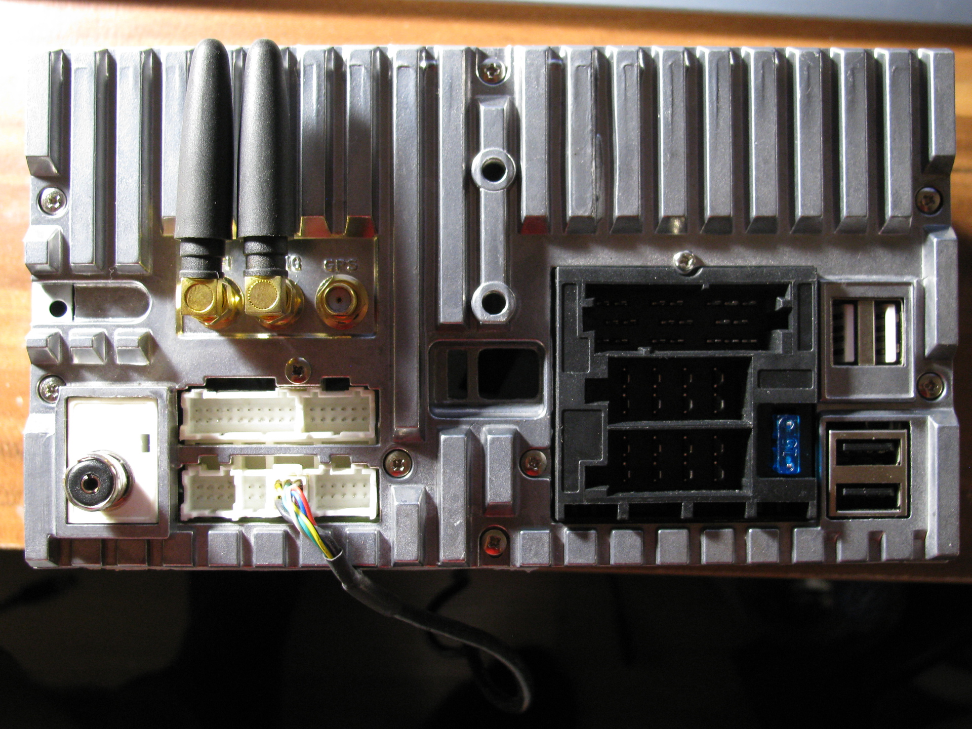

Üdv adott egy ismeretlen kínai autós fejegység, gondoltam kipróbálás gyanánt külső tápegységről elindítanám a készüléket. De nem szeretném össze-vissza kötözgetni, lehetséges-e a készülék ilyen módon való elindítása? Illetve ez esetben hová csatlakoztassam a tápot, hogy tuti elinduljon? Előre is köszönöm a segítséget.
(#) SzervízMacska válasza Lázár Péter hozzászólására (») Ápr 20, 2023 /
Persze. 32-34 a pozitívra, 36 a negatívra megy.
(#) Joe_001 válasza Lázár Péter hozzászólására (») Ápr 21, 2023 /
Igen, javításhoz is szoktuk tápra tenni. Rá is van írva, de a sárga az állandó +12V (Accu) a piros a gyújtás +12V A Fekete az a GND. Ha hallgatni is szeretnéd, a hangszórók az elsők a zöld és szürke párra kötendők.
(#) Inhouse válasza Lázár Péter hozzászólására (») Ápr 21, 2023 /
Egy 500mA-es 12VDC kis trafós adapterrel inkább ne próbáld. Az igazi egy 12VDC kapcsolóüzemű és legalább 2A-es táp lenne...ha hajtani is akarod, akkor még nagyobb.
Lehet kapni párszáz Ft-ért ISO csatlakozót, amivel egyszerűen csatlakozhatsz hozzá.

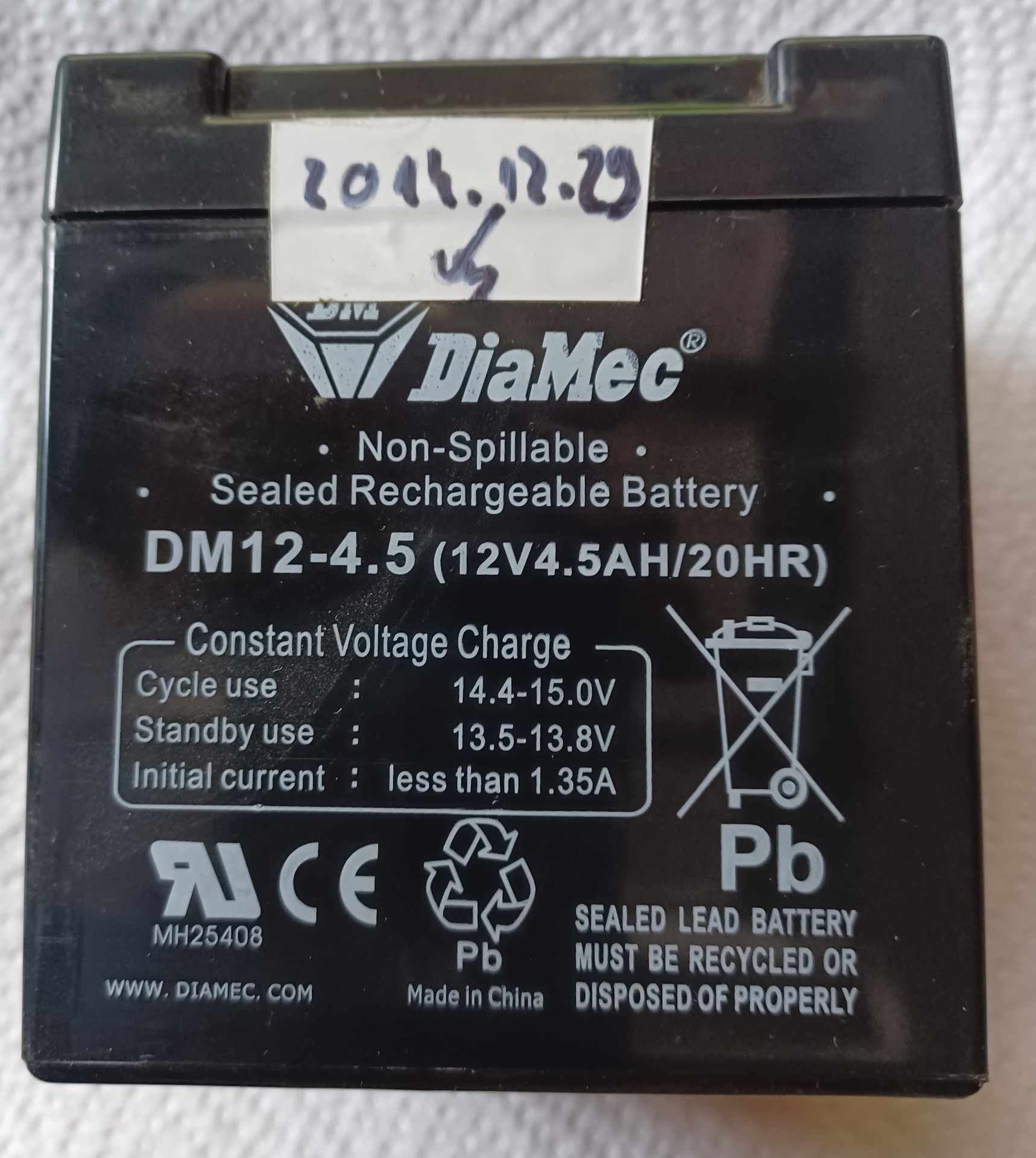

ACC pontra pedig érdemes egy kis akkut vagy elemet tenni, hogy tápkimaradásnál ne felejtse el programot. De ez is ritkán fordul elő, csak ha valaki kitépi a falból a hálózati zsinórt, mert nem találja meg a ki/be gombot a rádión.
(#) szs válasza Gafly hozzászólására (») Ápr 22, 2023 /
„ACC pontra pedig érdemes egy kis akkut vagy elemet tenni, hogy tápkimaradásnál ne felejtse el programot.”
Arra lehet (közelítő) választ adni, hogy az mekkora is legyen?
(tudom, hogy ha kipróbálom, az a biztos, de hátha...)
Egyelőre kis, pár Ah-s 12V-os akkura gondolok, de ha kisebb valami is elég lehet (pl egy "9V" akku is), akkor lehet, hogy arrafelé "agyalnék"
(#) szs válasza szs hozzászólására (») Ápr 22, 2023 /
Ui: (Gafly-nak még) Szerintem te a B+-ra gondoltál, hiszen pont a ACC-ot kapcsolgatjuk le-fel a kulcsot csavargatván.
A hozzászólás módosítva: Ápr 22, 2023
(#) Gafly válasza szs hozzászólására (») Ápr 22, 2023 / 1
Igazándiból én ezt tartogatom pár éve emiatt, dióda meg ellenállás akad a ládafiában.
De ha elviszed, akkor adok hozzá két sarut is.
Igen, ilyesmiről álmodtam. Alig néhány Ah, és sz eredeti tápfeszültségével egyező, valószínűleg ez felelhet meg legjobban.
Csak az akaszt meg a dologban, hogy (mint írtad is) ugyanerre a célra tartogatod. Most akkor orozzam el tőled?
Orozzad, adok hozzá még két sarut is.
Az a 2,5 V ami még van benne, az a bónuszcsomag része.
Arra teljesen jó, hogy kikapcsolás után ne felejtse el az állomásokat...

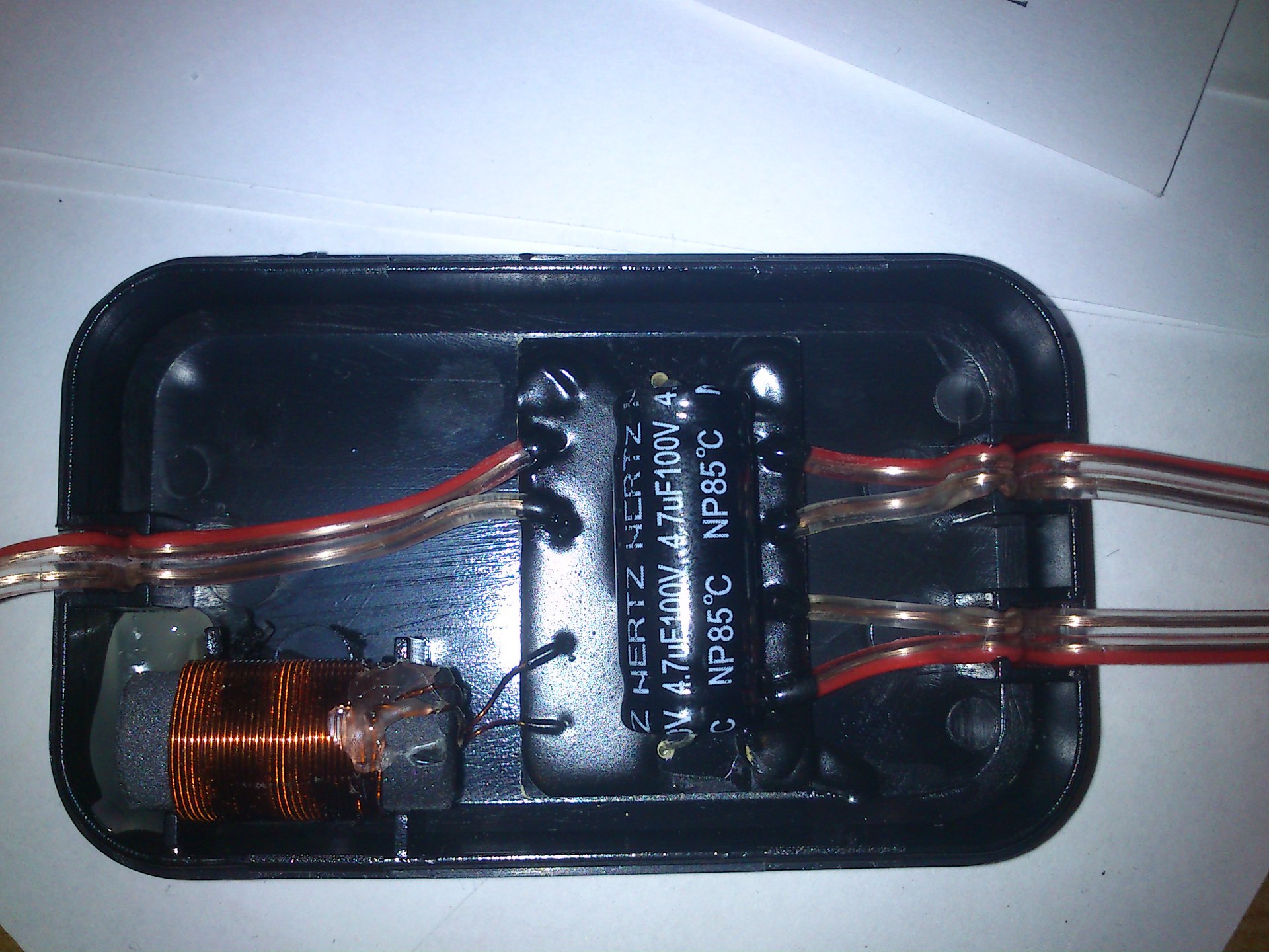

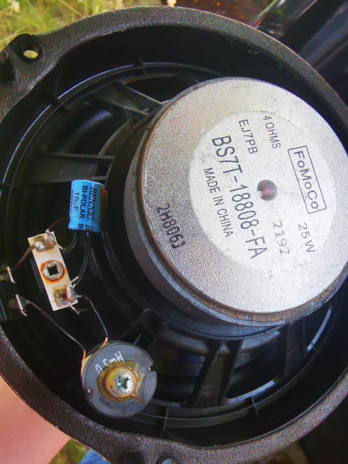

(#) Thomas10100 hozzászólása Jún 29, 2023 /
Lehet nem ide kellene jönnie, de talán legközelebbi téma ez.
Autómban cserélek 4db mélyközép hangszórót, 4db magassugárzó marad.
Csatolok képeket amin látni a Ford hangszórót, rajta az aluláteresztő szűrőt.
Másikon a Hertz hangszóróhoz kapott "hangváltó", elég gagyinak nézem.
A Hertz hangváltó kondenzátor a mélyközéppel sorban van. Tekercs a magas kimenettel sorban van. Ha jól mértem ki. Ez a gagyi kategória gondolom én.
A gyári hangszórón ott a LC alul áteresztő szűrő. Csatlakozóról párhuzamosan megy a magashoz, ahol soros kondenzátor van a felüláteresztőhöz (sajna ezt nem néztem meg jobban, de gondolom így van).
A kérdésem a következő:
Jobbnak néz ki, ha inkább a gyárin lévő tekercset és kondit rakom az új Hertz hangszóróra?
Vagy építsem be a hangváltót amit adtak hozzá (magasról vegyem le a kondit)?
Köszönöm a segítéget!
(#) Gafly válasza Thomas10100 hozzászólására (») Jún 29, 2023 /
Szólni fog mindenképpen.
Autóban hangminőségről beszélni értelmezhetetlen.
