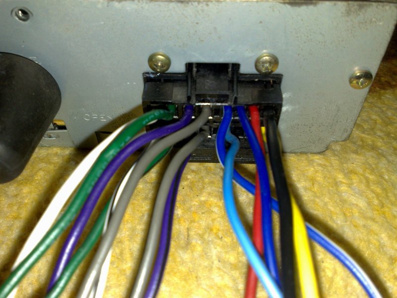

(#) Emberke hozzászólása Aug 10, 2010 /
Hali Mindenkinek!
Lenne egy gondom egy JVC KD S6060 típusú cd-s autórádióval.Adtam neki 12 voltot de semmire nem reagál csak annyit csinál hogy a cd-t ki és behúzza a lemezt.Valamint a disp gomb megnyomására megmutatja az időt.Ha valaki tudna nekem segíteni a bekötésében köszönettel venném.Csatolok képet és doksikat róla.
(#) dB_Thunder válasza Emberke hozzászólására (») Aug 10, 2010 / 1
Piros és a sárga pozitív, fekete negatív és mennie kell.
