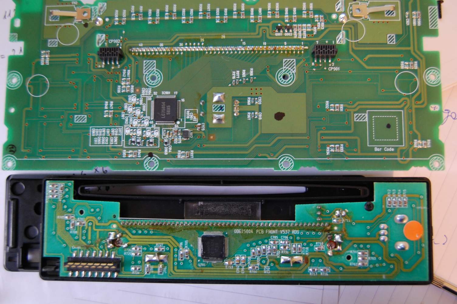

Azt szeretném kérdezni a hozzáértőktől, hogy lehet e (van e rá esély) autórádió LCD-jét kicserélni másik rádió hasonló LCD-jére? Mind a kettő 14 szegmensű karaktereket tud megjeleníteni. A donor meghajtó IC Sanyo LC75854, és amibe bele szeretném tenni Sanyo LC75824. Hogy működnek ezek a kijelzők egyáltalán?
Várok mindenféle segítséget.
(#) titi válasza tej hozzászólására (») Szept 14, 2007 /
Most tulajdonképpen a komplett előlapot, vagy csak magát a kijelzőt akarod cserélni?
Utóbbihoz inkább az LCD adatlapja lenne érdekes.
Egyébként az esélyesebb, persze az első verzióra is van némi esély, de ahhoz a két rádió kapcsirajza kellene, hogy kiderüljön, ua.-e az előlap bekötése.
Apropó levehető előlapos?
Esetleg kép?
(#) tej válasza titi hozzászólására (») Szept 15, 2007 /
Suzuki gyári rádióját szeretném lecserélni, de úgy, hogy a gyári rádió konzolja maradna. A gombokat véleményem szerint átt tudnám kötözgetni - nagy vonalakba megegyezik a funkciójuk. Két teljesen külömböző rádió, ilyen szempontból felesleges a kapcsolási rajz, a gomb bekötésnél jól jönne az biztos. De ahoz elkéne jutni az LCD cseréig, azt nem tudom meg lehet e valósítani. Egyébként a gyári az fix, a másik meg levehető előlapos. Sajnos neten az LCD-k ezen dolgairól nem találtam semmit.
Gondoltam van rá esély. hogy azonos feszültségen müködjenek(ha mégsem, a vezérlő IC hasonlósága miatt hozzá paraméterezhető), a szegmensek azonos szervezetségüek, így át lehetne kötözgetni a megfelelő érintkezőket. Még egy új nyákot is csinálnák, bár hely van bőven a kábelezésnek is , nem lenne rá szükség.
Alább meg a két előlap képe.
(#) titi válasza tej hozzászólására (») Szept 15, 2007 / 4
A baj az, hogy habár a két IC egyformának tűnik, elég sok különbség van köztük, az LCD-k szintén.
Ha megnézed a két IC adatlapján a blokkvázlatukat, látszik, hogy a 824-es több szegmenset kezel, (az LCD-nek is több lába van, mint a másiknak) viszont nem kezeli a gombokat (key).
Habár a gombok ebből kifolyólag még nem okoznának problémát, (azt átlehetne tervezni az eredeti alapján) de előlapi vezérlő csere esetén az alaplapon lévő procitól nem a megfelelő utasításokat kapná az előlapi vezérlő.
Viszont, ha az előlapi vezérlőt nem cseréled, akkor a másik nem tudná a több szegmensű kijelzőt megfelelően meghajtani.
Na ez kicsit bonyásra sikerült, azért remélem érted.
A lényeg, szerintem sajnos a dolog nem megoldható. :no:

Azért ilyen könnyen nem adom fel. Ezeket a külömbségeket láttam én is, bár angol tudásom nem sok. Mindegyik IC-n 4 COM láb van és használja is. Gondolom 4x-es multiplexelést csinál, csak azt nem tudom, hogy egyáltalán melyik láb melyik szegmensre megy. Meg lehet ezeket egyenként vezérelni valamivel? Vissza lehet fejteni valahogy? Ezekre a kérdésekre nem találom sehol a választ.
De mint írtam, ha a rádió saját IC-jét hagyod meg, és csak az LCD-t cseréled, az sem fog menni, mivel a 854-es csak 41 szegmenst tud meghajtani, viszont a másik LCD 49 lábbal rendelkezik, tehát a két LCD sem azonos.
Elvileg azt kipróbálhatod, hogy az 1- 39-ig terjedő lábakat átkötöd, mivel azok a két IC esetén azonosak, de onnan felfelé már más a lábkiosztás.
A com lábakat értelemszerűen szintén átkötöd, figyelembevéve az adatlapok lábkiosztására vonatkozó rajzot.
Nade mit kezdel az új kijelző még szabadon maradt lábaival, amire az eredeti IC-nek már nincs kapacitása?
Szóval szerintem reménytelen.

Szerintem rosszúl értelmezed. Az alaplapi vezérlő és az előlapi IC maradna az eredeti amihez megteremtette a gyártó. A gombokkal ezért nem lesz probléma. Annyira azért még én sem vagyok elvetemült, hogy ilyet akarjak. Csak a Suzuki LCD-jét akarom rákötni a Nakamichi rádiómra. De ehez tudnom kéne az LCD müködését, hogy melyik lábán mit kap hogy világít egy szegmens, hogy épül fel ez az egész. Akkor látnám, hogy össze lehet e hozni vagy reménytelen.
Az hogy 3-al több lába van az egyik LCD-nek, még nem riaszt vissza, ha 12 olyan szegmenst takar ami számomra nem olyan fontos.
Aha, akkor viszont megint oda lyukadok ki, amit legelőször írtam, hogy magának az lcd-knek kellene az adatlapja.
Persze akkor meg azt nem értem, hogy miért nem a Nakamichi kijelzője marad. Vagy méretbeli eltérések miatt?
Lehet jobban érteném, ha a másik oldalról, is látnám a dolgokat.
Bocsi az értetlenkedésért!
Tulajdonképpen meghagynád a gyári komplett előlapot, és csak a gombokat, ill a kijelzőt vezetékeznéd át a másik előlap gombjaihoz, ill a kijelzőcsatlakozáshoz?

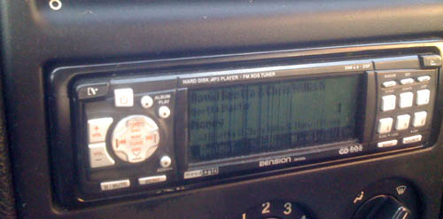

Sziasztok! Bocs h ide pofát...kodok, de egyelőre nem nyithatok fórumtémát egy hétig. A problémám egy Dension autós lejátszó LCD paneljével van, konkrétan elkezdett rajta megjelenni egyre több csík, aztán a háttérvilágítás is elment (max 10%-os). Kérdésem az ezt tudná valaki orvosolni/javítani?
Ezen kivű a bald oldalán lévő ,,volume+,, gomb is javításra szorul, be van esve, vagy törött belül, nem tudom.
Köszi minden választ! rolo
(#) titi válasza roloci hozzászólására (») Feb 17, 2011 /
Lehet, hogy csak egy kis kontakthiba okozza az LCD csíkozását. Biztos nem bírta a hideget...

(#) roloci válasza titi hozzászólására (») Feb 17, 2011 /
Hello! Köszi a választ! Az a gond h a belinkelt ffelvétel a lejátszóról kb 4 hónapos, azóta sajnos semmi nem látszódik a kijelzőjén, a fényerő is max 10%-os...(( Győrben van a cucc de postáznám is ha kell..
Akkor nincs messze...majd megbeszéljük...

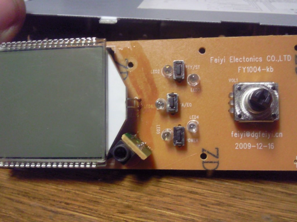

(#) Tomylee hozzászólása Márc 2, 2012 /
Segítsetek légy szíves.

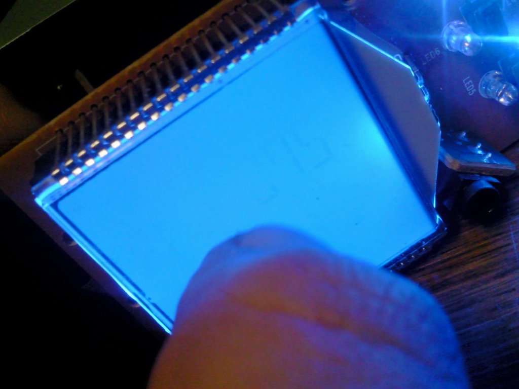

Van egy autórádióm és van rajta egy kis kijelző.
Útközben elhalványult teljesen. Kék háttér világítása (led) van ami működik, de viszont a karaktereket csak, ha rá süt közvetlenül a nap (halványan kivehető) illetve, ha finoman megnyomom akkor látni. Nem kapná meg a folyadéktorzításhoz szükséges feszkót?
Menthető még?
(#) titi válasza Tomylee hozzászólására (») Márc 2, 2012 /
Valószínű az LCD átvezető gumiérintezője nem százas.
Biztos menthető, lehet csak meg kell takarítani...
(#) Tomylee válasza titi hozzászólására (») Márc 2, 2012 /
Köszönöm válaszod.
Nem szivacsos hanem ráakaszkodik az lcd üveglapjára felülről és alulról. Láttál már ilyet? A háttér világítás egy külön az lcd alatt elhelyezett panelen van.
Szerinted?
(#) titi válasza Tomylee hozzászólására (») Márc 3, 2012 /
Így más a helyzet... erre nem tudok tanácsot adni.
(#) Tomylee válasza titi hozzászólására (») Márc 4, 2012 /
Az biztos, hogy napfényben látszik tehát csak a feszkót nem kapja meg. Mivel nem szivacsos az lcd ezért nem könnyen esik le a lába. Kollégám szerint egy kondi vagy ellenállás lehet a bűnös.

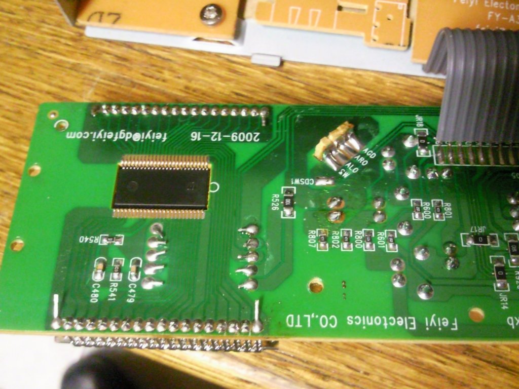

(#) Tomylee hozzászólása Márc 21, 2012 /
Végre neki tudtam ülni picit az lcd-mnek.
Tapasztalatok:
36pin-es és minden lábán a testhez képest 1,17V van rajta.
Véletlenül összezártam mérés közben két szomszédos lábat és besötétült néhány szegmens. Ezek szerint kevés feszkót kap.
Látok rajta 2 ellenállást és 2 kondit ami egy 10lábú szörnyeteg után a vezérlő IC-re megy.

(#) titi válasza Tomylee hozzászólására (») Márc 24, 2012 /
Az is lehet, hogy az IC halt meg... Nem ártana hozzá szervíz leírás...
