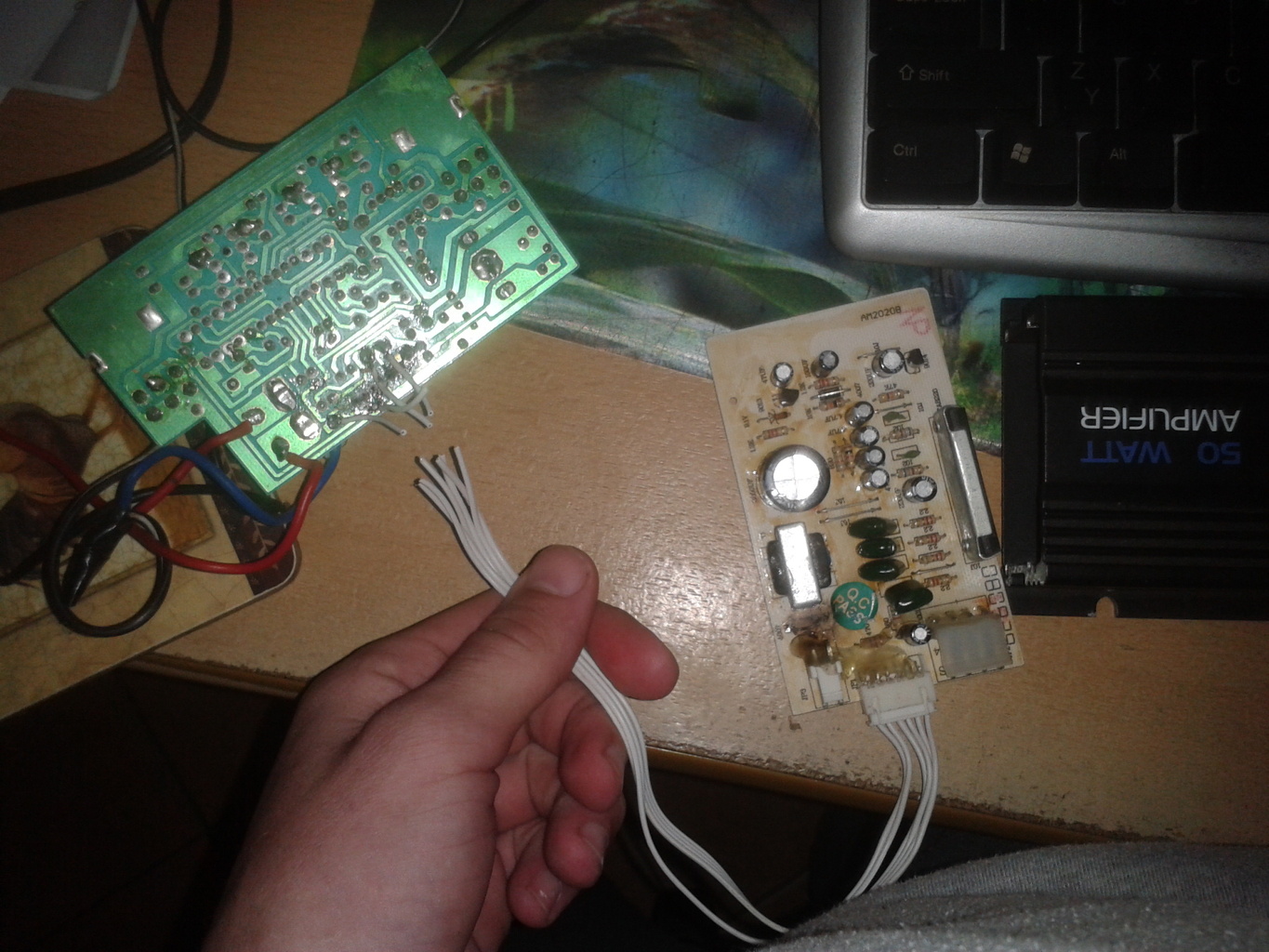

(#) brutal hozzászólása Márc 11, 2014 /
Hello. Vettem egy SAL 50W AMPLIFIER boxert. Az erösitom egy elöerősítővel volt összecsatlakoztatva de a haverom sikeresen elszakitotta és nemtudom már ugyan olyan sorrendben visszaforrasztani a kábeleket amienben voltak. A csatolt képen látható hogy a sok fehér kábelekel van problémám valaki tudna segiteni a sorrendben illetve van valakinek egy ugyan ilyen ? hogy a szerint lemásolni. A nyomtatott aramköri panel szama :AM2020B
