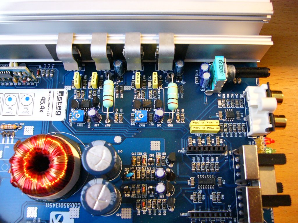

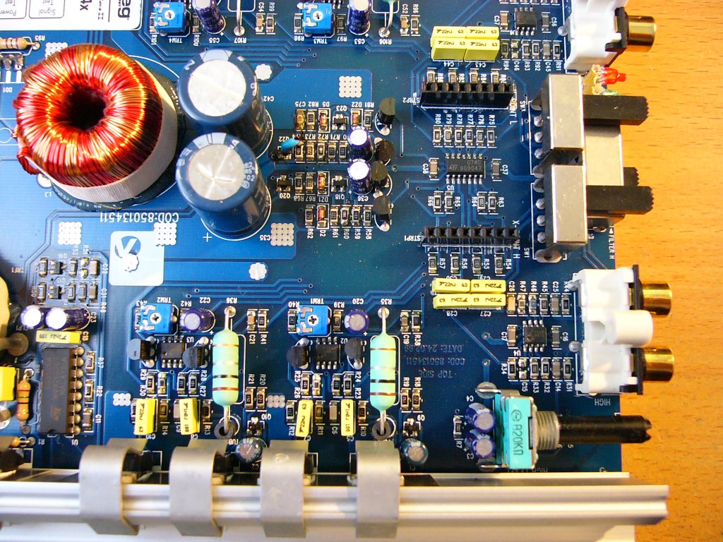

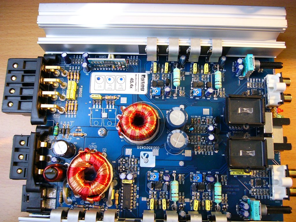

(#) emmzolee válasza EcoPityu hozzászólására (») Jan 22, 2012 /
Most tuningoltam egy Steg Qm 45.4-et. Abban is stabil táp van. 11V-tól ugyanakkora a kimenő teljesítmény. 49,78W/ch.
A tuninggal kiszélesítettem az átvitelt. Jobb lett a mély tartomány (csatoló kondik cseréjétől), Na meg a teteje is jobb lett. 110KHz-ig tökéletes az átvitele.
Itt egy pár kép az eredeti állapotról:
