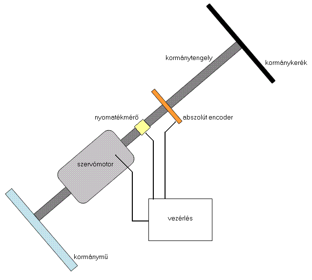

Sziasztok! Azért nyitottam új témát, mert nem találtam semmit, hogy mi alapján működnek z elektromos kormányszervok gépjárművekben.
Leginkább azzal vagyok gondban, hogy mi érzékeli, és mi módon a kormány elmozdulását. Miféle jeladó lehet? Persze elektronika része is érdekelne. Kísérletezgetés képpen építenék egyet, de ehhez szükségem lenne a segítségetekre, tanácsaitokra, hogy mi mentén induljak el. Ötletek?

Elektromos rendszerekből is van legalább kétféle. Az egyik a hibrid rendszer, ahol megmaradt az egész hidraulikus működtetés, de nem a motor hajtja egy szíjon keresztül a szivattyút, hanem villanymotor. A másik teljesen elektromos rásegítést ad, többnyire elfordulást és nyomatékot érzékel a kormánytengelyen, ezekből kiszámítja a beavatkozás szükséges mértékét és irányát, majd végrehajtja. Ezt úgy képzelheted el a legegyszerűbben, hogy a kormánytengely és a kormánymű közé be van építve egy villanymotor, tulajdonképpen azt tekergeted, ő meg közben segít neked hajtani.

Maradva a tisztán elektromos rásegítésnél, íme egy vázlat.
A kormánytengelyen lévő abszolút encoder adja a pillanatnyi szöghelyzetet, tápfeszültség bekapcsolása után nem igényel nullázást (azaz referenciapont felvételét), így a kormánykerék elfordulási szöge megvan (létezik multi-turn kivitel is ilyesmikből, ha egy körülfordulás nem elég). Házi legyártása nem lehetetlen, de nem is egyszerű.
A tengelyen található egy forgatónyomaték mérésére alkalmas eszköz is, ami lehet gyári mérőcella, de nyúlásmérő bélyegek felragasztásával is megoldható. Sufniban legyártani, kalibrálni még nehezebb, mint az előbbit.
A kormánytengelybe be van iktatva egy villanymotor (tulajdonképpen hajthatja fogaskeréken keresztül is, a lényeg, hogy fix legyen a kapcsolat, ne csúszhasson - ezt itt egyszerűbb volt lerajzolni). A vezérlés feladata "mindössze" annyi, hogy a szöghelyzet megváltoztatása nélkül megpróbálja úgy hajtani a motort, hogy a nyomatékmérőről mindig csak egy minimális jelet kapjon, vagyis rásegít a tekerésre, de nem lendül túl, és hagy egy bizonyos mértékű visszajelzést a vezető számára. Már csak emiatt a várhatóan csodaszép szabályzási kör (és algoritmus) miatt is azt mondanám, kár belefogni.
