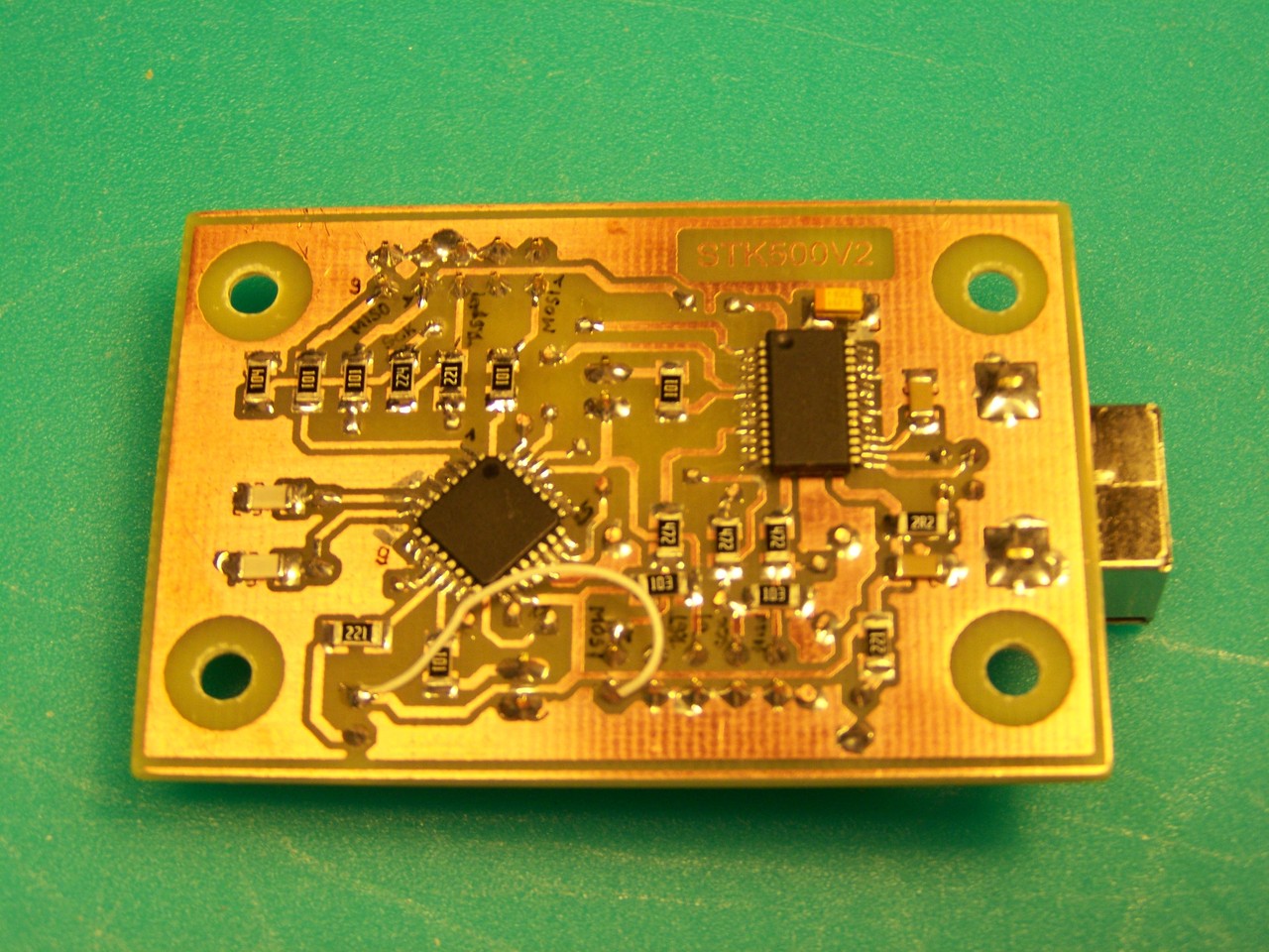

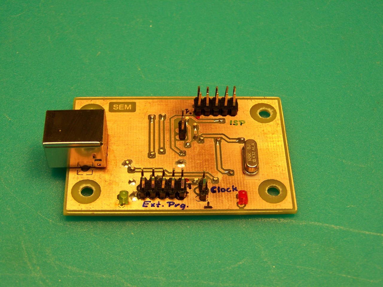

(#) rohi hozzászólása Márc 18, 2013 /
Építettem egy STK 500 programozót (bme.hu).Sajnos nem működik,mind a Bascom,AVR studio nem
kezeli. Mintha látnák,de csak hiba üzeneteket küldenek(idő túllépés stb.)
Az FT 232 működik, Hterminállal kipróbálva.Az atmegában jó firmware van(18.432Mhz kvarchoz),az óra
jel kimeneten freki van. A COM 6 van .ill a z USB rádugása után a Led villog ey darabig.
(#) TavIR-AVR válasza rohi hozzászólására (») Márc 18, 2013 /
FTDI - AVR összekötés nem jó.
Igaz nem ATMEga88? Mega8P? Mega88P a chiped?
Csak a M8A illetve a M8 jó!
Az eredeti firmware 3.68 MHz-s kvarchot van!
Hyperterminalban 2 enterre bejön a menü? (115200 bps sebesség)
(#) TavIR-AVR válasza TavIR-AVR hozzászólására (») Márc 18, 2013 /
A Chip igaz nincs folyamatos resetben?
(#) rohi válasza TavIR-AVR hozzászólására (») Márc 19, 2013 /
Valóban, Hyp.term-ben minden billentyű működik, de a két enterre a menű nem jön be!
Az Atmega az "ATMEGA8A AU 1210" de az úgy tűnik működik,resetbe nincs,4,98V van rajta.
Amit építettem az itt található http://sem.sch.bme.hu/projektek/stk500-as_programozo
Ezen a pc már működik egy másik programozóm FTDI chippel,igaz az a COM2-őn van mint
USB serial port.Tehát a driver jó (FTDI)

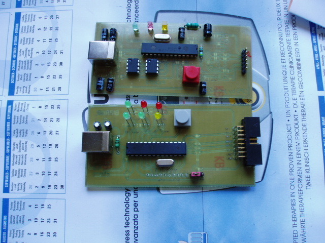

(#) szines hozzászólása Ápr 9, 2013 /
Én is próbálkoztam egy STK 500-as programozóval,de természetesen belekeveredtem.
Többek között hibás a nyák,ezt egy procim bánta.Nem igazán értem a bootloaderrel történő
eljárást,hiába Google sem perfekt cseh. Tehát:jó-e az ha beírom a prociba az avr programmer.hex
és .eep-t,vagy a bootloader is kell?
stk500.rar
(#) every válasza rohi hozzászólására (») Ápr 9, 2013 /
Ez Doper vagy igazi 500-as?
(#) zombee válasza every hozzászólására (») Ápr 10, 2013 /
A kapcsolási rajz alapján csak "igazi" stk500 lehet, doper semmiképp.
(#) zombee válasza szines hozzászólására (») Ápr 10, 2013 /
Égesd fel a programozó HEX és EEP fájljait, a bootloadert felejtsd el, nem arra való!
A Fuse biteknél pedig állítsd át (nagyfrekis)kristályra, ill. kapcsold be az EESAVE és CKOPT biteket.
Ha a kapcsolási rajz jó, és annak megfelelően építetted, működnie KELL!

(#) every válasza szines hozzászólására (») Ápr 11, 2013 /
És akkor ez is "igazi" STK500 lehet?
(#) szines válasza zombee hozzászólására (») Ápr 11, 2013 /
A próféta szólott belőled!
Tuti lett. Egy másik mega8 volt a próbababa,úgy tünik O.K.
every:Mint ügyetlenkedésemből látható nem vagyok a téma felkent apostola.
Azért ezt választottam mert ment a PICKIT2 klónomhoz.
Ha ezt választod vigyázat: az AVR 20-21-es lába nincs a +5v-ra kötve a nyákon!
(#) zombee válasza szines hozzászólására (») Ápr 11, 2013 /
Érdekes, tényleg ugyanaz a fazon, még a nyomógomb is ugyanott van.
DE: a nyomógomb funkciója más, az STK500 esetében nem lehet vele programozást elindítani.
