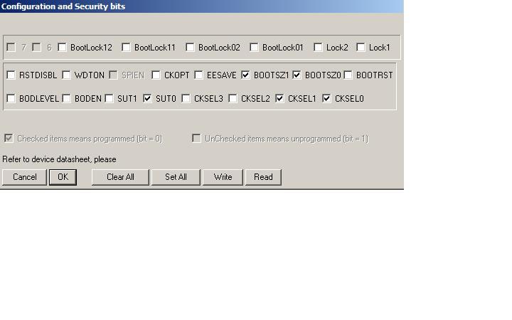

Kellene egy kis segítség!
A napokban megépítettem a Topi féle stk-500-at ami elég nyűgösen, de elindult.
Az AVRStudio felismerte és elfogadta. HID módban is működött. Az öröm nem tartott sokáig ugyanis a következő csatlakoztatásnál a gép kiírta, hogy az usb eszközt nem lehet felismerni.
Az atmegát tudom kiolvasni és újraírni stk200-al, cseréltem kvarcot, cseréltem zénereket egyik sem segített. Már az Atmegát is kicseréltem, de a helyzet nem változott.
Volna esetleg még valami ötlete valakinek?

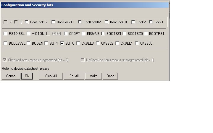

(#) muat válasza zombee hozzászólására (») Feb 15, 2013 /
A 22pF-ek megvannak, az oszci beállításhoz itt van két kép mindkettőt próbáltam

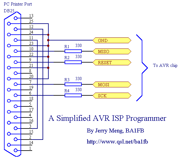

(#) david10 hozzászólása Feb 15, 2013 /
Sziasztok,valaki tud linkelni kapcsolasi rajzot egy avr pogramzorol?(ne legyen benne elore felprogramzott ic(esetleg pic),tudjon Atmega8-at irni es olvasni,serial vagy lpt porton menyen es a programja minel egyszerubb legyen(mint a winpic))
Valaszotokat elore koszonom
(#) dB_Thunder válasza david10 hozzászólására (») Feb 15, 2013 /
Ponyprog és hozzá egy párhuzamos portos progizó
(#) david10 válasza dB_Thunder hozzászólására (») Feb 15, 2013 /
Nagyon koszonom szepen!

(#) eyess válasza every hozzászólására (») Feb 19, 2013 /
Az Atmega8 nál , ha a belső 1Mhz órajelet szeretnéd használni , akkor
Lfuse = 0xc1
Hfuse = 0xd9
Ha külső órajelet szeretnél használni , akkor mindig az adott RC oszcillátor , vagy kristály rezonátortól függ , hogy mik lesznek a beállítások.Egy kis segítség
Itt nézhetsz utána
Nem amit én írtam az alapesetre kell .Nálad más a helyzet , mert te kizártad magad a processzorból előbb keltsd életre , aztán lehet használni amiket leírtam.Az élesztéshez kell a külső kvarc.
(#) zombee válasza every hozzászólására (») Feb 20, 2013 /
No de héló!
ATMega8PA-PU nem létezik! Csak ATMega88PA-PU vagy ATMega8A-PU. Egyáltalán nem mindegy!
ATMega8 esetében a HIGH: D9; LOW: E3 pont hogy nem egy önkizárós beállítás(belső 4MHz oszci).
ATMega88 esetében szintén, ott 128kHz-es belső oszcillátort jelent: a kikapcsolt CKDIV8 miatt
nagyon is esélyes a visszaállítása ha az ISP frekit le tudod venni 6kHz vagy az alá!
A hozzászólás módosítva: Feb 20, 2013

Attól függ , hogy belső , vagy külső órajelet használsz , és persze processzor függő. Ha a programban lévőt használod , és belsőt /internal/ , akkor
ezeket kell beállítanod.
Device signature = 0x1e9307
Lfuse reads as = A4
Hfuse reads as = D9
Biztosíték byte Low
BODLEVEL = 1
BODEN = 0
SUT1 = 1
SUT0 = 0
CKSEL3 = 0
CKSEL2 = 1
CKSEL1 = 0
CKSEL0 = 0
Ezt minden új verziónál , és felprogramozásnál be kell állítani , de vigyázni , ha ponyprog az égető szoftver , mert akkor a jelölőnégyzetek kijelölésének értelmezése fordítva történik.
