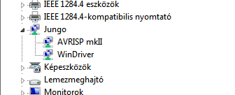

Építettem egy MKII klónt. Miután a FLIP-el feltettem rá a megfelelő programot (ATMEL Studio-hoz), az eszközkezelőben az első kép szerint meg is jelenik. Viszont az ATMEL Studio nem látja, illetve tools firmware-n ismeretlen hibát jelez. Van valami ötletetek mi lehet a gond?
Köszönöm a válaszokat!
(#) zombee válasza baloghvl hozzászólására (») Dec 29, 2012 /
Upgrade-t nem tudsz Studio-ból csinálni. FW verzióval lehet a baj.
(#) baloghvl válasza zombee hozzászólására (») Dec 29, 2012 /
Nem is szerettem volna, csak azért tettem fel a képet mert ott látja a programozót. Megpróbálok más FW-t beégetni, hátha segít.
(#) baloghvl válasza baloghvl hozzászólására (») Dec 29, 2012 /
Köszi a tippet! Tényleg rossz szoftvert égettem bele! Valamiért mégis az avrdude-s került bele. Most már működik a cucc!

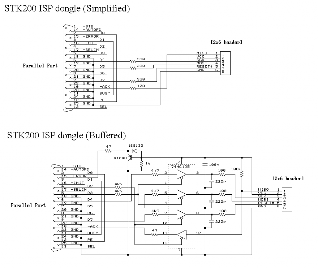

(#) nzozz hozzászólása Jan 16, 2013 /
Kérdésem a következő EZ az égető egyrészt működőképes-e, másrészt mennyire célszerű használni? És van egy nem túl szép, de saját tervezésű NYÁK tervem hozzá, esetleg arra is vethetnétek egy pillantást, hogy van e benne valami hiba.
Köszönöm
(#) zombee válasza nzozz hozzászólására (») Jan 16, 2013 /
Ha ez egy STK200 akar lenni akkor legjobb ismereteim szerint MŰKÖDÉSKÉPTELEN, pár dolog nincs bekötve.
Egyébként Téged valószínűleg egy ilyen érdekel: Bővebben: Link
Itt láthatod hogy a 2-12, 3-11 is össze vannak kötve, a tiédből ez pl. lemaradt.
Ez az égető már működni fog, csak számolnod kell azzal hogy feljeszteni már nem lesz az igazi.
Egyrészt lassú(még a Doper is gyorsabb), másrészt az AVR Studio nem támogatja.
A PonyProg viszi, egyedül a FUSE bitekkel leszel bajban ha azokat is piszkálnád.
