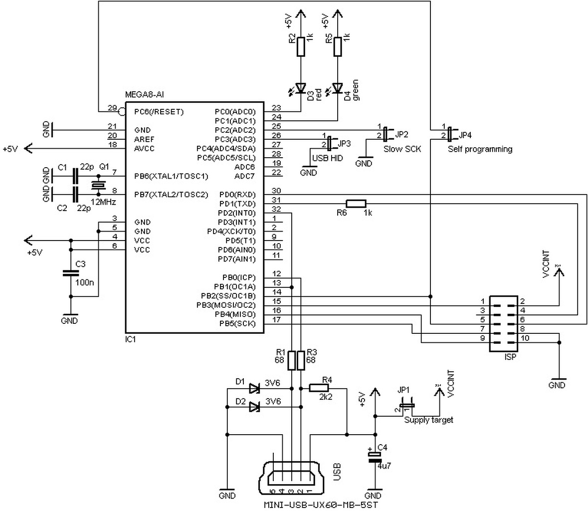

Van egy ISP programozóm, aminek a kapcsolási rajzát csatoltam. Viszont nemnagyon akar programozni. Fusekat kiolvas, meg feszültséget stb. De írni nem akar, vagyis ír, de egy idő után megáll. Elméletileg van rajta SELF PROGRAMING mód, csak nemtudom, hogy kell felprogramozni. Gondoltam ha valakinek akadna rá működő firmware, akkor megpróbálkoznák vele. Esetleg Arduinoval valahogy rádobni.
(#) morgo válasza elektros90 hozzászólására (») Máj 28, 2014 /
A self programming a benne lévő AVR felprogramozásához kell. Az isp-n keresztül rákötsz egy másik programozót, ha rá van dugva a J4 jumper, akkor betöltöd a programot. Ezután leveszed a jumpert és elfelejted hogy létezik.
Belevaló programot és drivert (xp) találsz az oldalamon. (USBASP) Win7 leszedi az update-ről.
Nekem régóta hibátlanul megy, bár én az összes adatvonalra kötöttem sorosan egy-egy 220 Ohmos ellenállást védelemnek.
A hozzászólás módosítva: Máj 28, 2014
(#) zombee válasza morgo hozzászólására (») Máj 28, 2014 /
Szerintem tápfesz probléma lesz, akkor csinál ilyet. Nézd meg hogy a céláramkör kap-e áramot.
Az ellenállás oks, azzal nincs baj. Nem árt (Doper esetén) a CKDIV8 nevű FUSE bitet kikapcsolni.

Szia! Szerintem nekem akartad címezni. Próbáltam Arduinoval rádobni az USBASP fw-t, de nemsikerült. Bekötöttem úgy, ahogy írja. AVRDUDE (AVRDUDESS GUI) kiválasztottam az STK500 v1 et és 19200 BR, de nem komunikált. Ha arduinot választottam, akkor talán komunikált, de semmi értelmeset nemprodukált. Azt csatlakoztattam az ISP programozót a géphez, de nem is ismerte fel, csak hogy COM3 ismeretlen eszköz. A driver telepítést meg nem is csinálta, mert, hogy az friss...
