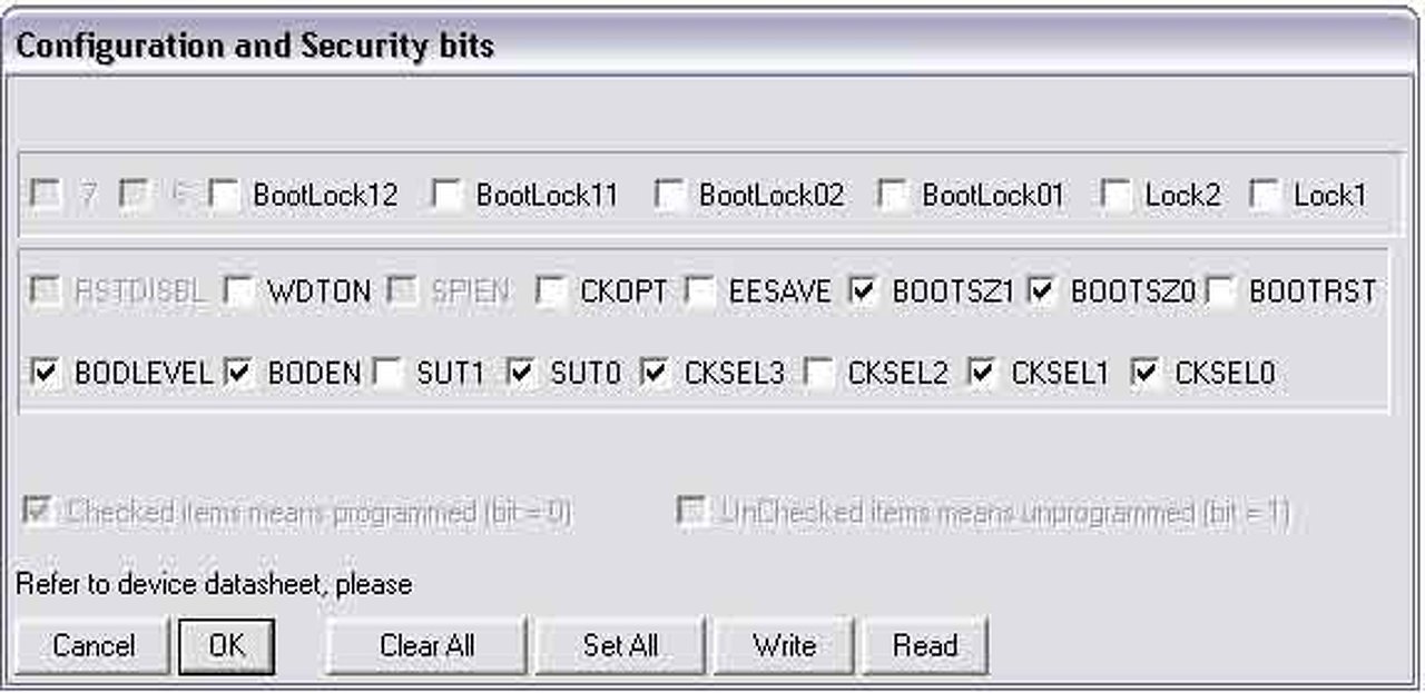

Megint bénázok és egy kis segítségre lenne szükségem. Összeraktam egy ATMEGA8-as készüléket (forrasztóállomás). Az orosz honlapon a melléklet szerinti fusebit értékeket kell beállítani. Fusebit calculátor-al megpróbáltam átfordítani a biteket, de nem jött össze, nem működik az áramkör. Valaki tudna segíteni? Olvastam, hogy Ponyprognál inverz a beállítás, ezt is megpróbáltam, de semmi. A proci új és el sem indul szkóppal nézve a lábait! Egyábkén USBASP-t használok ExtremeBurner-el. Üdv: Zsolt
Akkor az úgy nem stimmel .Mert az atmega8 belső órajele , amit fellehet használni az csak 1MHZ.
Az ExtremeBurner programot használva , és mondjuk az USBASP programozót használva az extremeburner felismeri még az atmegát , akkor van esélyed , hogy helyre hozd , ha hibával leáll , és nem fut végig mondjuk a read , akkor sajnos a fuse bitek helytelen beállítása miatt valószínű kizártad magad a processzor lelkivilágából. Egyébként a belső órajelet használva az atmega 8 fuse bit beállításai L=E1 H=D9 A hozzászólás módosítva: Júl 7, 2014
Közben megoldottam a problémát. Hibás volt a vadiúj Atmel. Hagyja magát programozni, meg minden, de nem indul. A fusebit nem probléma, mert van fusebit doctorom. Érdekesség kedvéért összeraktam gyorsan egy LPT prgramozót és a kép szerinti beállításokkal megírtam a procit, majd beolvastam USBASP-vel és L=24, H=D9 értéket olvasott ki. Egyébként a kalkulátorral, nekem is az általad írt értékek jönnek ki. Mindenesetre köszönöm a segítséget. Egy másik Atmega8-ra rátéve a progit, szépen fut. Üdv: Zsolt
Egyébként elnéztem a kalkulátort. Most visszakarestem az: L=24, H=D9 értéket, ez 8MHz belső órának felel meg. Amit te írtál az 1MHz belső óra (alapérték).
Ja és lehet 8MHz-ig az Internal Clock. A hozzászólás módosítva: Júl 7, 2014
