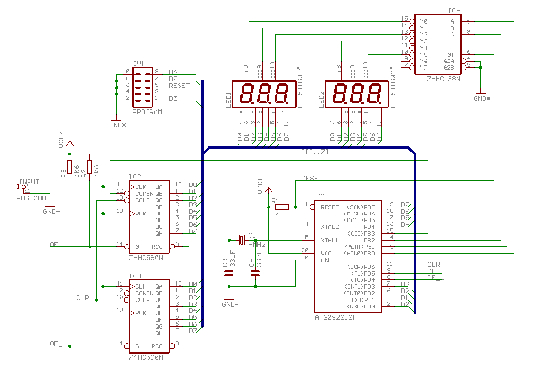

(#) zombee válasza szdani hozzászólására (») Okt 20, 2012 /
Nem néztem meg se a rajzod, se a programot.
A hiba abból áll, hogy amíg átkapcsolsz a következő számjegyre, a szegmensek még az előző
számjegyen állnak. Először MINDENT le kell kapcsolni, majd VÁRAKOZNI (100-300us ideig).
(#) szdani válasza zombee hozzászólására (») Okt 21, 2012 /
Rendben köszi szépen.
