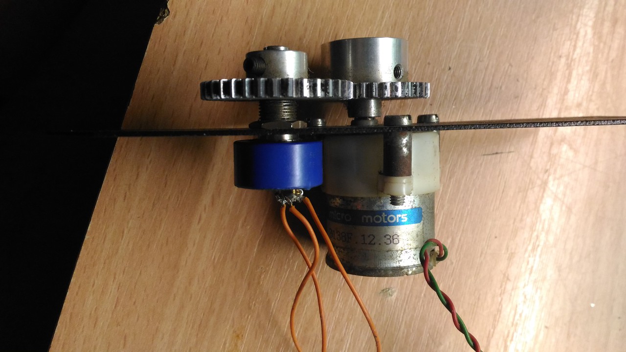

(#) roland9 válasza Massawa hozzászólására (») Okt 1, 2016 /
A motor egy 12v-os áttétes motor ami 1:1-ben hajt egy ilyen tipusú potit, (csatolt kép) ehhez szeretnék építeni egy vezérlést akár H-hiddal, akár +-12V-ról táplálva a motort.

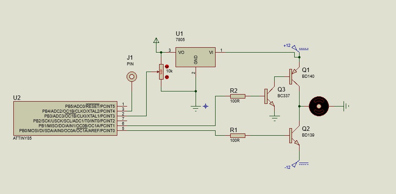

(#) roland9 válasza roland9 hozzászólására (») Okt 1, 2016 /
Valami ilyesmire gondoltam
(#) csatti2 válasza roland9 hozzászólására (») Okt 1, 2016 /
Gondolom ez csak elvi ábra. Elég sok alkatrész hiányzik és hibádzik rajta. Azok a 100 ohmos ellenállások pl. mindjárt kiszúrják az ember szemét. Illetve sehol egy kondenzátor. A +/-12V is picit feleslegesnek tűnik ha már feltalálták a H-hidat. A programozó lábakat amúgy nem illik néhány kohmos-s ellenállásnál kisebbel terhelni ha az áramkörben is programozni akarod (a 100ohm nem csak ezért rossz persze) .
Programozásban milyen segítség kellene egyébként?
Ahogy én látom, egyik ADC lábon olvasod a potit. Egy másikon fogadod a vezérlőjelet, amit pin change interrupttal figyelsz, az egyik timer-t felhasználod, hogy mérd az időt két változás között. Két lehetőleg PWM képes lábat pedig a H híd vezérlésére használsz, hogy a motort működtesd (a pwm azért jó, mert esetleg állíthatsz a forgási sebességen később ha szükséges).

(#) Massawa válasza roland9 hozzászólására (») Okt 1, 2016 /
Sokkal egyszerübb szétszedni egy szervot, kivenni belöle a vezérlést a H hidat egy kicsit átalakitani, hogy 12 V-rol menjen.
Ugy ahogy a motor a képen van teljesen használhatatlan. Szinte 1:1 az áttétel ( ha jol látom a motoron van némi áttétel ugy még menne talán, de ahhoz meg igen durvák a fogak), igy alig tud eröt leadni viszont egynapon belül kivégzi a potit.

(#) csatti2 válasza Massawa hozzászólására (») Okt 1, 2016 /
Én nem látom az áttételt, csak azt, hogy van ott egy hajtómű a motor és a hajtott tengely között. Lehet ott akármekkora az áttétel.
(#) Massawa válasza csatti2 hozzászólására (») Okt 1, 2016 /
Én sem, de látom azt a durva fogaskereket ami a potit hajtja. Az teljesen használhatatlan a durvasága miatt ( holtjáték).
(#) roland9 válasza Massawa hozzászólására (») Okt 2, 2016 /
Pedig ez egy gyári motyó, kb 15 éven keresztül működött így és forgatta a gobokat egy scanner lámpában.
(#) Massawa válasza roland9 hozzászólására (») Okt 2, 2016 /
Az lehet, de a kérdés, hogy milyen pontossággal.

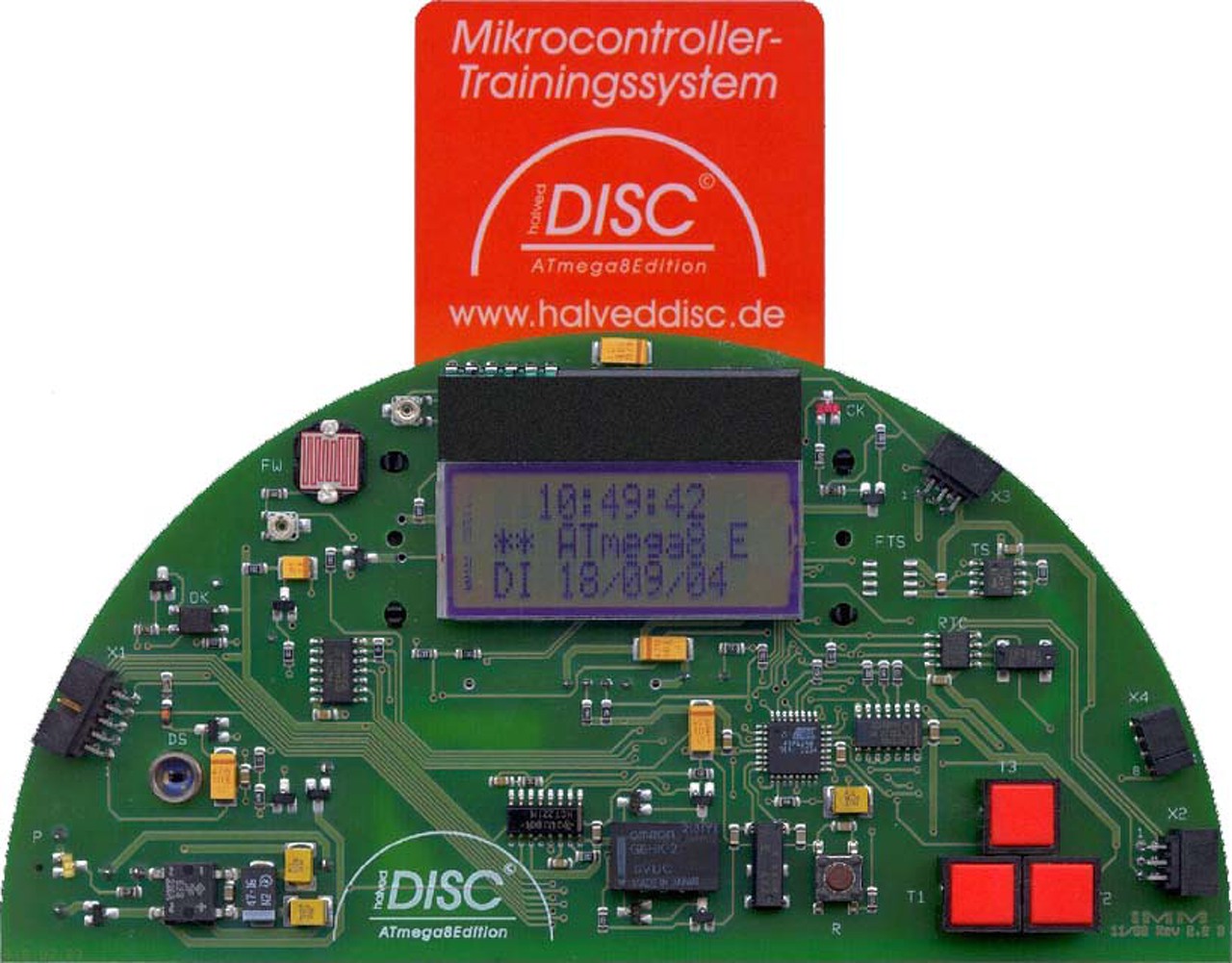

Sziasztok! Van egy avr programozó készülékem, ami soros porton kapcsolódik a pc hez (kb egy egér méretű kütyü, ráadásul szürke is ) és egy halveddisk (atmega8) nevű eszközhöz kaptam elég rég. Természetesen a gyári cdket elkavartam. Most, hogy hűvösödik odakint szeretnék vele újra játszani, de nem tudom életre kelteni. Feltelepítettem az atmelstudió nevű szörnyeteget (lehet, hogy nem ezt kellett volna), de nem igazán találom benne a programozó eszközt. Segítséget kérnék, hogy milyen programmal, driverrel kelthetem életre a készüléket (windows xp).

(#) RoliNyh válasza kitartás hozzászólására (») Okt 7, 2016 /
Talán ha mutattál volna róla egy képet, esetleg valaki fel is ismeri (de az nem én leszek)...
(#) kitartás válasza RoliNyh hozzászólására (») Okt 7, 2016 /
pont így néz ki.
A halveddisc pedig ez lenne:
Nem valami ilyesmi? Talán itt kéne nézelődnöd...

(#) rascal válasza kitartás hozzászólására (») Okt 7, 2016 /
Az alján nincs címke? Esetleg óvatosan szétszedhetnéd, hátha a belsejéből fel lehet ismerni, hogy micsoda. Lehet, hogy ilyesmi van benne: Bővebben: Link és ponyprog-gal lehet feltölteni a studióval elkészített programot.

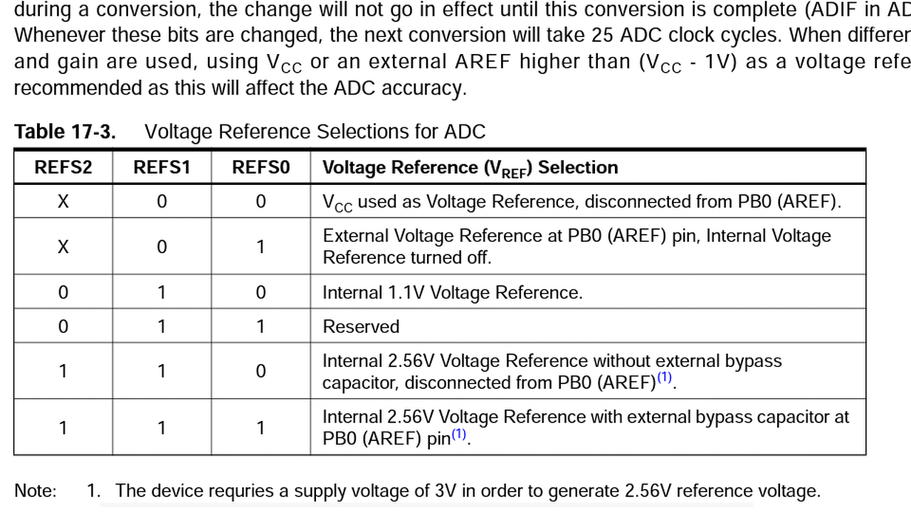

Sziasztok. Attiny85-nél az 1.1V-os ADC referencia feszültség kikerül az Aref lábra, vagy szabadon használható másra? A 2.56V-nál egyértelmű a helyet, de az 1.1V-nál nem. Még nincs itthon ilyen IC-m, így nem tudom kimérni. Másik sajnálatos probléma, hogy az ADC-nél a 20x-os erősítést mindenféleképpen csak két láb felhasználásval (differential input) lehet kihasználni. Miért nem rakták rá még valamelyik single csatornára pluszban? Köszönöm.
A hozzászólás módosítva: Okt 8, 2016
(#) rascal válasza Kovidivi hozzászólására (») Okt 8, 2016 /
Nekem nincs olyanom, de az adatlap alapján az 1.1V nem kerül ki az AREF lábra. Kétszer is említi szövegesen, hogy opcionálisan a 2.56V kikerülhet és az adatlap 138. oldalán a referencia kiválasztó táblázat is csak a 2.56V-nál ad erre lehetőséget. (Most látom azt mellékelted.) Talán olyan alacsony tápfeszen amivel ez az uc már elmegy (1.8V) nem olyan könnyű rail-to-rail műveleti erősítőt csinálni. Pár napja láttam olyat ami 1.4V-ról már megy, önmagában legalább annyiba került mint a 85-ös, pedig a max. sávszélessége nagyon alacsony volt mindössze 14KHz. Talán azért pont a diferenciál módra rakták, mert ott az a lényeg, hogy a jel útján összeszedet zajok kioltódnak és így viszonylag gyenge, vagy csillapodott jeleket is van értelme még felerősíteni.

(#) Kovidivi válasza rascal hozzászólására (») Okt 8, 2016 /
Szerintem fognak egy TL431 szerűséget, és mint sönt regulátor, alig kell neki nagyobb feszültség, mint a referencia.
Olyan információt találtam még, hogy a reserved is használható, és követve a táblázat logikáját, kiválasztható, hogy az 1.1V kikerüljön-e az Aref-re. Ha ez igaz, akkor érdekes, hogy át lett javítva reserved-re. Úgy látom ki kell próbálni, az a tuti.
Bár olyan lenne, akkor az atom stabil referenciát adna. Én úgy tudom az 1.1-et szorozzák fel (ami nem valami pontos) egy műveleti erősítős kapcsolással. Az lm385 1.2V-os referencia ic, ami 20uA-től már boldog és (emlékeim szerint) 10mA-ig terhelhető. Ez lehetne a külső referenciád és akkor kevesebbet kellene erősítened, ha nem kerülheted el teljesen. Ja, és pontosan fogod tudni hogy mihez képest mérsz. 1.2V-os verzió
