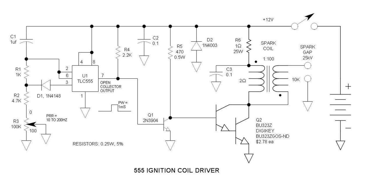

(#) Chipmunk1960 válasza Goldman hozzászólására (») Feb 13, 2018 /
Szia, Ok, nem volt koppintós pisztolyom, de akkor mi kapcsolja a gáz szelepet?
Küldök mellékletben egy egyszerű HF start kapcsolást. Egy kis panelom megépíted, bekötöd, a spark gap, lehet 2 csavar légréssel amit be tudsz állítani, ott vezeti el a túlfeszt, az alsó megy a testkábelre a másik a munkakábelre. Ja DC-nél meg kell fordítani a polaritást, mert az elektronok vándorlása ellentétes az ionokéval, így nem a tungsten fog izzani,s /elfogyni/ hanem az anyag
Üdv: Mike

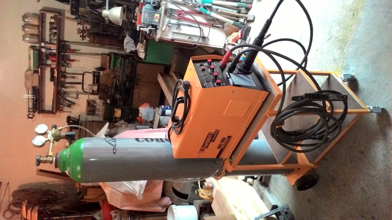

Szeretnék belejönni az AWI hegesztésbe.Már postán robog a munkakábel,koppintós AWI-val akarok
először próbálkozni.Kérdésem:
Mekkora palackot javasoltok ehez?
Néztem több méretet.A legkisebb az nem újratölthető,1L-es palack.Vagy van 22000.- Ft körül 2 ill 3 Literes tölthető flaska.Mindkettőhöz kell reduktor is.
Melyik mennyi időt bírhat ki szerintetek?
Köszönöm a választ!
István
