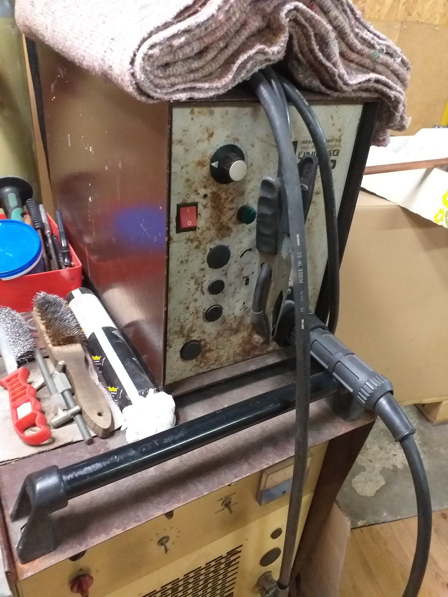

Üdvözlök mindenkit.
Segítséget szeretnék kérni egy kevisz awi 200 as modul illetve alapgép kapcsolási rajzára volna szükségem esetleg valaki látot, javított ilyet.
(#) mpisti válasza ozon hozzászólására (») Szept 10, 2019 /
200-as modul,vagy modul 200-ról van szó,mert nem mindegy. Egy fotó segíthetne.
(#) ozon válasza mpisti hozzászólására (») Szept 10, 2019 /
Üdv. Holnap rakok fel.
(#) ozon válasza mpisti hozzászólására (») Szept 11, 2019 /
Üdv róla lenne szó.
(#) ozon válasza ozon hozzászólására (») Szept 11, 2019 /
Róla van szó.
Ő meg az awi hozzá..

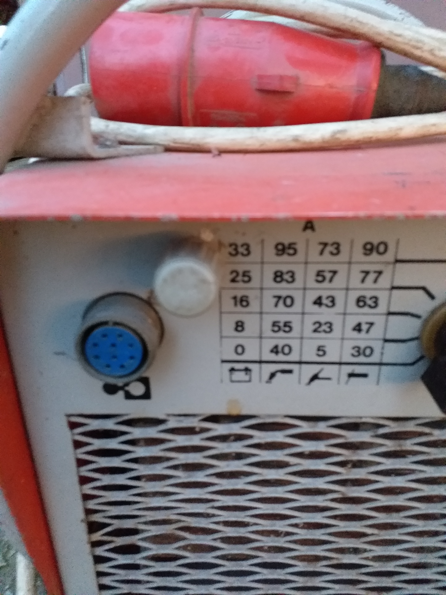

Ja bocs a béna felpakolásért de nem tudtam egyszerre felrakni. A legnagyob problémám, hogy talán ez tud co2 is kezelni a képen látható csatlakozón keresztül annak a
bekötése lenne a lényeg illetve a potméter mellete mit szabályoz?
(#) mpisti válasza ozon hozzászólására (») Szept 12, 2019 /
Szia!Ez egy modul 200. Az alapgépen van az áramszabályzó poti , ami MMA vagy TIG üzemmódban az áramot, MIG/MAG üzemmódban pedig a feszültséget szabályozza. Az alapgép önállóan nem működőképes, kell hozzá a mellette látható TIG adapter mind MMA mind TIG üzemmódhoz. A MIG/MMA üzemmódhoz egy másik adapter való, ami tartalmazza a huzaltovábbítót az előtolásszabályzó kártyával együtt. Az üzemmód kiválasztása mindig az adott adaptertől függ,pontosabban attól hogy melyik adapter csatlakozóját dugod bele.
A gyári doksija fent van az elektrotanyán,de ha nem vagy regisztrálva, küldjed el egy üzenetben az e-mail címedet,és átküldöm neked. Ide sajnos nem fér fel mert sokkal nagyobb annál hogy fel lehessen tölteni. A csatlakozó melletti poti utólagos átalakítás, gyárilag nincs a gépben. Nem tudom mi lehet a funkciója. Ha leírod hova van bekötve,talán a funkciójáról is tudok mondani valamit.
A hozzászólás módosítva: Szept 12, 2019
(#) ozon válasza mpisti hozzászólására (») Szept 12, 2019 /
Üdv. Az eggyik a poti bekötésről a másik kép egy tolómű vele tudna működni Mig módban? Szerintem panel poti van kirakva az elejére de mit szabályoz? Meg még ami rejtély hogy vált karakterisztikát awi, co2 mód kózött, ha jól tudom az eggyik eső a másik állandó.
A gyári dokumentációt azelektrotanyán megtaláltam de nem tudtam letölteni.
Ha megtennéd, hogy átküldöd ide ozon-lux@freemail.hu
(#) mpisti válasza ozon hozzászólására (») Szept 13, 2019 /
A karakterisztikaváltás a csatlakozódugón keresztül történik,az eredeti adapterek adják a megfelelő üzemmódot. A MIG/MAG a lapos karakterisztika, a TIG-MMA eső, de az ív kezdőfeszültség különbözik. A TIG esetében 10V MMA esetében 20V. Felteszem a toldacuccot-ra,és a letöltőlinket elküldöm.

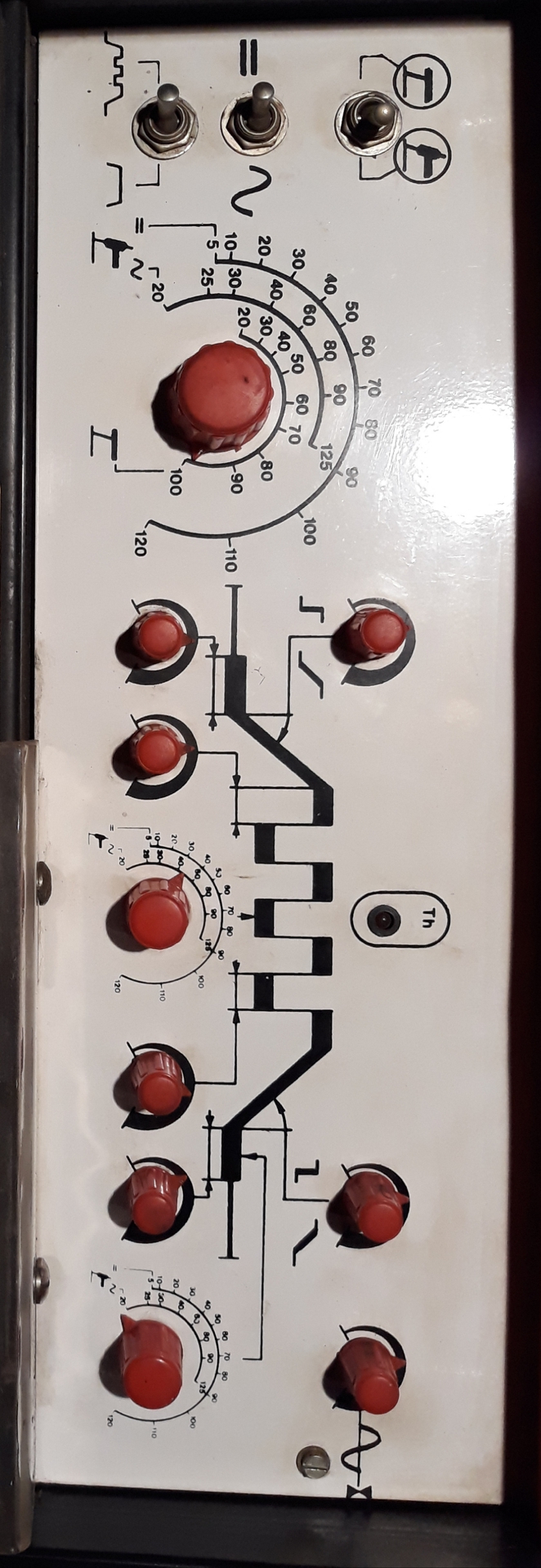

Nemrég vásárolt hegesztőm beállítási paramétereinek tisztázása érdekében írok
Mivel kezdő awis lennék építő jellegü válaszokat előre is köszi

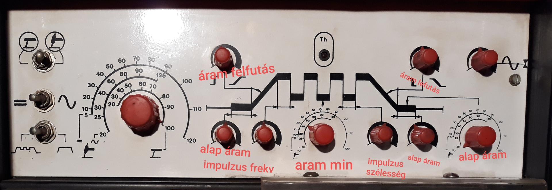

Alábbi képen általam beírt nemfeltétlen helyénvaló paraméter állító potik beazonosítása lenne ami ...kb
Gépről képek a mig mag csoportban
Üdv Norbi

A kapcsolók, balról jobbra, felülről lefelé:
Pálcás/TIG váltás
egyen/váltó
pulzusos/sima
Szerintem alapból érdemes a tig,egyen,sima-t választani. Impulzust egyelőre hagyd, vékony lemezekhez ajánlják.
A nagy piros skálás gomb a főáram lesz, amivel hegesztesz.
A görbe a gáz előfolyással kezdődik és utófolyással végződik (lapos szakaszok). Ezeket 1-1 másodpercre érdemes állítani először. Utána jön a felfutás ideje, meredek szakasz, hogy mennyi idő alatt érje el nulláról. Ugyanez a végén, hogy mennyi idő alatt csengjen le. 1-1 sec jó.
Az impulzusfreki jó, Min áram (ez és a normál áram között ugrál pulzus módban), a jobb fölső sarokban a váltóáram frekvenciája. Az utolsó lapos szakaszra mutató nyíl a végáram.
Ha alut akarsz hegeszteni, akkor amit impulzusszélességnek írsz, az lesz az ac pozitív/negatív arány, tehát tisztítás/behatolás. Én 30%-on tartom. Az ac frekit maxra szoktam tekerni.
Az áram: sokmindentől függ, főleg, hogy mit akarsz hegeszteni. Én a sima 2mm-es zártszelvényt, vasat 2.4-es tűhegyes lantános elektróddal, 40A-től felfelé.
Alu esetén ugyanilyen, de gömbös fejű elektródával 2mm-es falú zártszelvényt 80A, 15l/perc argonnal.
Mindkét anyagnál lényeges a felület előkészítése, a fémtisztát lehet szépen varrni. Csak a csillogóan olvadt pocsolyába tedd bele a pálcát, kölönben göböket csinál. Az alumínium gonosz, a legkisebb hibát is megtorolja
Ha már jól kezeled a vasat, akkor érdemes megpróbálni.
Remélem, tudtam segíteni, a gyakorlatot úgyis te szerzed hozzá.

A leírás majdnem igaz,de csak majdnem. A kapcsolók funkciói stimmelnek,és a főáram poti is OK,de a többi nem.
Kezdjük a felső potikkal:
bal szélső:áram felfutási idő; középső: áram lefutási idő;jobb szélső: balansz, AC üzemmódnál a pozitív és negatív félhullám arányát lehet vele állítani.
Alsó sor poti:
Bal szélső főáram;második: előmelegítés időtartama;harmadik:főáram időtartama impulzus hegesztésnél;negyedik:alapáram nagysága;ötödik alapáram időtartama impulzushegesztésnél;hatodik a kráterfeltöltési idő;hetedik pedig a kráterfeltöltő áram.
A fel -és lefutásnak csak normál üzemmódban van funkciója,impulzusüzemben nincs szerepe, bár találkoztam olyan géppel amelyiken mindig működött. A balansz-ha túl nagy értékre van állítva bármelyik irányba, erőteljesen elmágnesezi a trafót emiatt elég nagy áramot vesz fel a gép a hálózatból.
