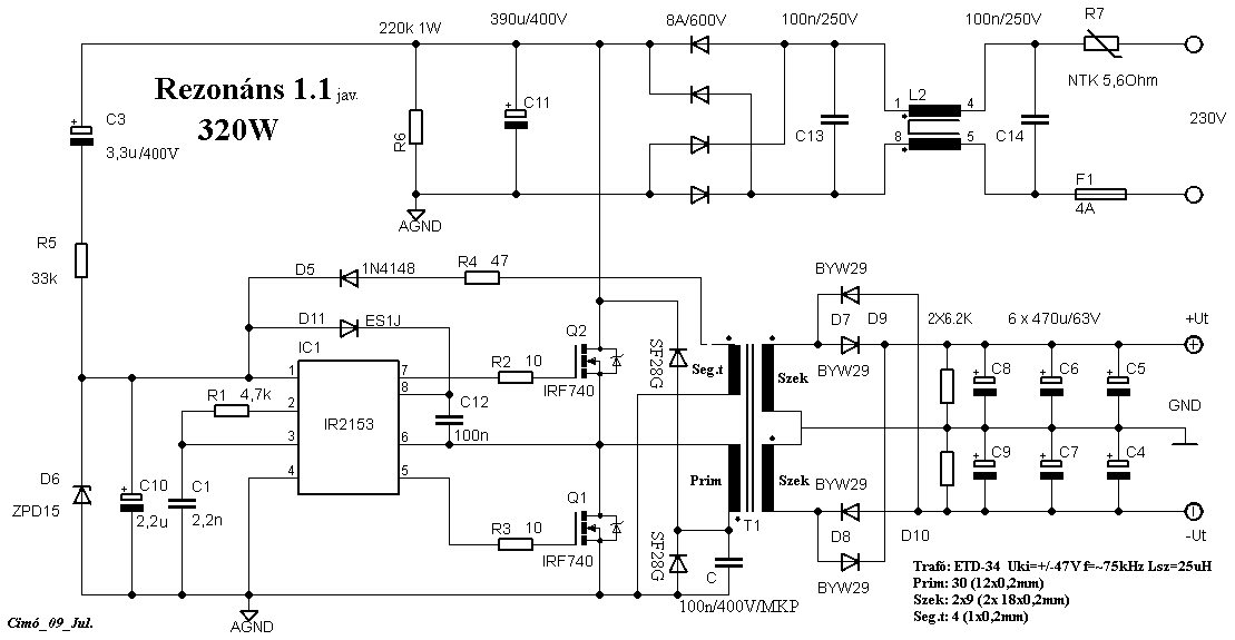

(#) szendi001 válasza Bassmester hozzászólására (») Márc 9, 2011 /
Nekem akad műszer háztájon. Tudnál segíteni egy egyszerű táp rajzzal? Ferritem van, tranyóm is, de eddig soha nem próbálkoztam ilyennel.

(#) Bassmester válasza szendi001 hozzászólására (») Márc 10, 2011 /
EZ a kombóm tápja, a szekunder részt át tudod rajzolni igény szerint, de a meghajtást ne nagyon változtasd. Van egy újabb, átgondoltabb nyákom is rezonáns tápra, de azt még nem teszteltem, talán a hétvégén kiderül hogy milyen lett.

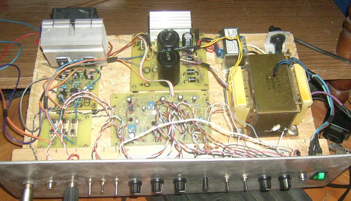

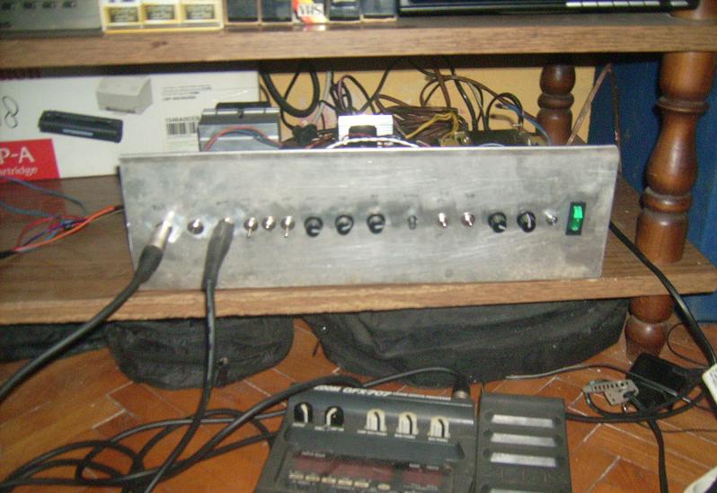

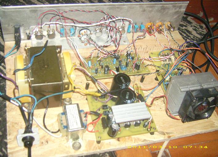

(#) Akashi hozzászólása Márc 10, 2011 /
Alakítottam egy kicsit az előfokomon, már egészen jól szól, hangerő is van bőven ide a szobába gyakorlásnak. A vitrinesszekrényt át kell rendeznem mert mindig zörög benne valami üveg, és baromira zavaró
A Conductor végfok tényleg nagyon jó, de azért tettem rá egy ventillátoros hűtést.
Egyenlőre csak egy "deszkamodel", majd be kell dobozolnom, feliratoznom stb... , de amig nincs rendes hangsugárzó, nem tudom a dobozt megépíteni hozzá.
Kipróbálom a jövő héten a Bassmester féle csöves előfokot is, jelenleg csak ECC82, és PCC88 csövekkel, de most elfogyott a nyákom is..
