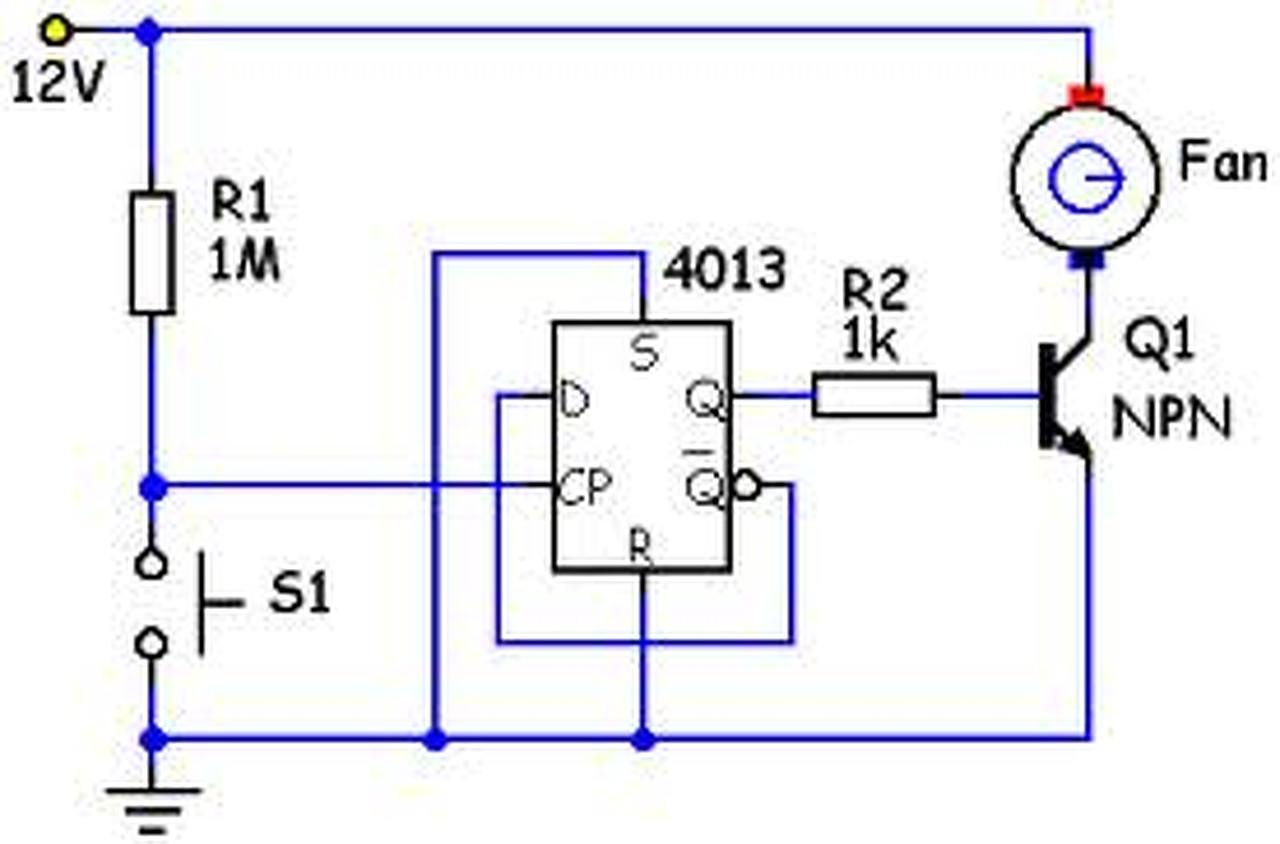

(#) proli007 válasza kameleon2 hozzászólására (») Jan 5, 2016 /
Hello! Már megbocsáss, de nem egészen értem, miért "zúdítottad ezt rám". Miközben amit írtam szerintem nem is értelmezted. De leírom még egyszer..
- A CD4013 órajel bemenete felfutó élre billen.
- Az órajel felfutási meredeksége elő van írva. "Clock Rise or Fall Time" 10V tápfesz esetén, maximum 30us.
- Ha a kondi a GND-n van, és megnyomod a gombot, a feszültsége gyorsan leesik, de nem erre, hanem elengedésére fog billenni a tároló. 100nF és 10kohm esetén a jel felfutási meredeksége kb. 1ms. Ami igen messze esik a gyárilag előírt minimum értéktől.
- Ha a kondi a tápon van, akkor cseppet más a helyzet, mert a gomb megnyomásakor azaz a kondi kisütésekor billen a tároló, ahol nem a 10kohm dominál, hanem a gomb átmeneti ellenállása. Így meg van a kellő meredekségű jel.
- Az inverter azért célszerűbb ebben az esetben (és abból is a Schmitt-es), hogy a prellgátlást és a kellő meredekségű jelet is biztosítani lehessen.
Nos, mindössze erre szerettem volna felhívni a figyelmedet és nem szkanderezni veled. És pont ezért írtam Neked, nem másnak. Ez csak ennyi és nem több. Bocs, ha felzaklattalak volna.

(#) kameleon2 válasza proli007 hozzászólására (») Jan 6, 2016 /
Nem zaklattál fel. Csak olvasd el te is amit írtam. Az előző hozzászólásomban még ez előtt ezt írtam:
„de használhatsz tranzisztoros, vagy épp CMOS invertert is és máris gnd-vel indítod.”
Azonban az további tok, vagy tranzisztor - és ez a megoldás is működik. Köszönöm a kiegészítést, nekem sem szégyen tanulni.

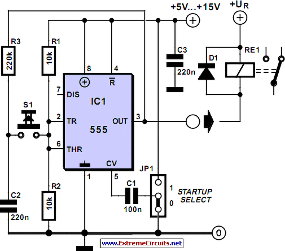

(#) Helios hozzászólása Márc 4, 2016 /
Sziasztok. Megépitettem ezt a kapcsolást, tökéletesen működik. Az én verziómban az IC egy 78L05-ös stabról üzemel, a relé viszont egy 12V-os stabról huncutkodik. Szűrésként 100nF-ot alkalmazok SMD kivitelben. Pár módositás után közzé teszem a NYÁK tervet is, hátha szüksége lesz rá valakinek.
(#) kameleon2 válasza Helios hozzászólására (») Márc 4, 2016 /
Külön tápfeszültsége van nálad is a relének? Mert 12V-os relé pont 12V-ról nem mindig húz stabilan. Arról nem is beszélve, hogy a kapcsolás munkapontja is szépen elmászik ebben a tartományban. Lehet, hogy megérné leszimulálni a valós alkatrészek adataival - többet meg lehetne tudni a jelenségről.
(#) Helios válasza kameleon2 hozzászólására (») Márc 4, 2016 /
Nálam azért került külön tápfeszre, mert egy idős szaki azt javasolta hogy gerjedés elkerülése végett tegyem két külön áramkörre.
A Paul Falstad féle online "circuit" programmal le tudod szimulálni könnyedén. Van benne 555 is. 4-5 perc alatt megrajzolható és bármelyik részére rámérhetsz - szkópot aggathatsz rá, változtathatod a feszültségeket.
2 óra hossza óta teszt alatt van, eddig semmi baj nincs vele... Muter vasalóját kapcsolgatom vele. Nem melegszik sem az 555, sem a másik két feszstab.

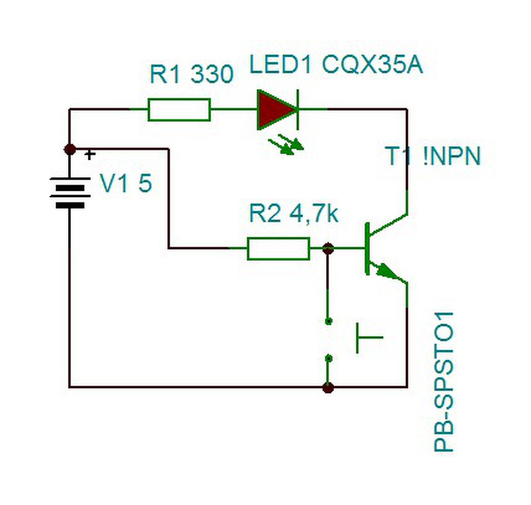

(#) Tibicsek hozzászólása Márc 11, 2016 /
Üdv! olyan kapcsolásra lenne szükségem ami alaphelyzetben Zárt állapotot ad és gombnyomásra pedig bont Tranzisztorokkal szeretném megcsinálni nemakarok relét
(#) pont válasza Tibicsek hozzászólására (») Márc 11, 2016 /
Ugyan nem írtad, mekkora tápfesz áll rendelkezésre, mekkora áramot kell kapcsolni, pozitív vagy negatív ágat, de valami ilyesmi...
(#) Tibicsek válasza pont hozzászólására (») Márc 11, 2016 /

(#) Helios hozzászólása Ápr 12, 2016 /
Sziasztok. Megépitettem a lenti áramkört, ami tökéletesen üzemelt ezelőtt 10 percig. A NYÁK transzformátorral lehet valami mert tűzforró. Egy MAKRAI 15V, 4,5VA-es, 300mA-es transzformátort használtam hozzá. A rákapcsolt fogyasztó egy HF104FF 12V-os relé, illetve egy 12V-os LED-es kapcsoló plusz ugye az alapkapcsolás. Az 555-ös ICnek egy 75L05 ad külön 5V-ot. A stabilizálást egy 7812-es szűrt stabkocka látta el. Ahogy számoltam a fogyasztást bőven el kellene viselnie a transzformátornak, de a jelek szerint még sem. Mi lehet a hiba oka?
A hozzászólás módosítva: Ápr 12, 2016
(#) proli007 válasza Helios hozzászólására (») Ápr 12, 2016 /
Hello! Nem tudom a reléd fogyasztása mennyi, mert adatlapot nem látni róla. De minden estre nem lehet túlterhelve a trafó, ha csak ez a relé nem valami "nagy fogyasztású". De ha a relét az 555 hajtja meg, akkor illene az IC-nek is ugyan azt a tápfeszültséget adni, mint a relének. Mert az 555 kimenete nem nyitott kollektoros, hanem TotemPole. Ahol felhúzó tranzisztor is van. (A DIS kimentet lehetne ilyen alkalmazásban használni, de ez csak kb. 20mA terhelhetőségű.) A 15Vac is elég magas, mert annak egyenirányított és szűrt feszültsége kb. 20V. És egy ilyen kis trafó feszültség esése is tetemes, tehát terheletlenül még magasabb is lehet.
Egyébként lehet a trafó is "hibás", már mint alul méretezett. De a melegedése is lehet üzemszerű is, mert veszteségük elég magas. Ha a hőmérséklete neméri el a 70°C-t (vagy is kézzel még megfogható) akkor a melegedése akár lehet üzemszerű is. De ha egy trafó terheléstől melegszik, akkor ott másnak is melegednie kell. Azt is ellenőrizni érdemes..
(#) Helios válasza proli007 hozzászólására (») Ápr 12, 2016 /
ellenőriztem, a stabok sem melegek. A relében meg elértam egy számot, mert nem 104 hanem 140. csak már nem tudtam javitani. Azt elfelejtettem megirni, hogy nem közbetlen az IC hajtja a relét, hanem tranzisztorral kapcsoltatom. Szóval akkor még egy BC337.es is ott van.
