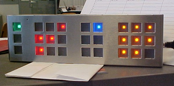

(#) BabelFish hozzászólása Feb 15, 2007 /
nem BigClock, csak egy kicsit alternatív, lásd a csatolt képet.
Ötlet lopva, de saját építés.
Mennyi az idő?
