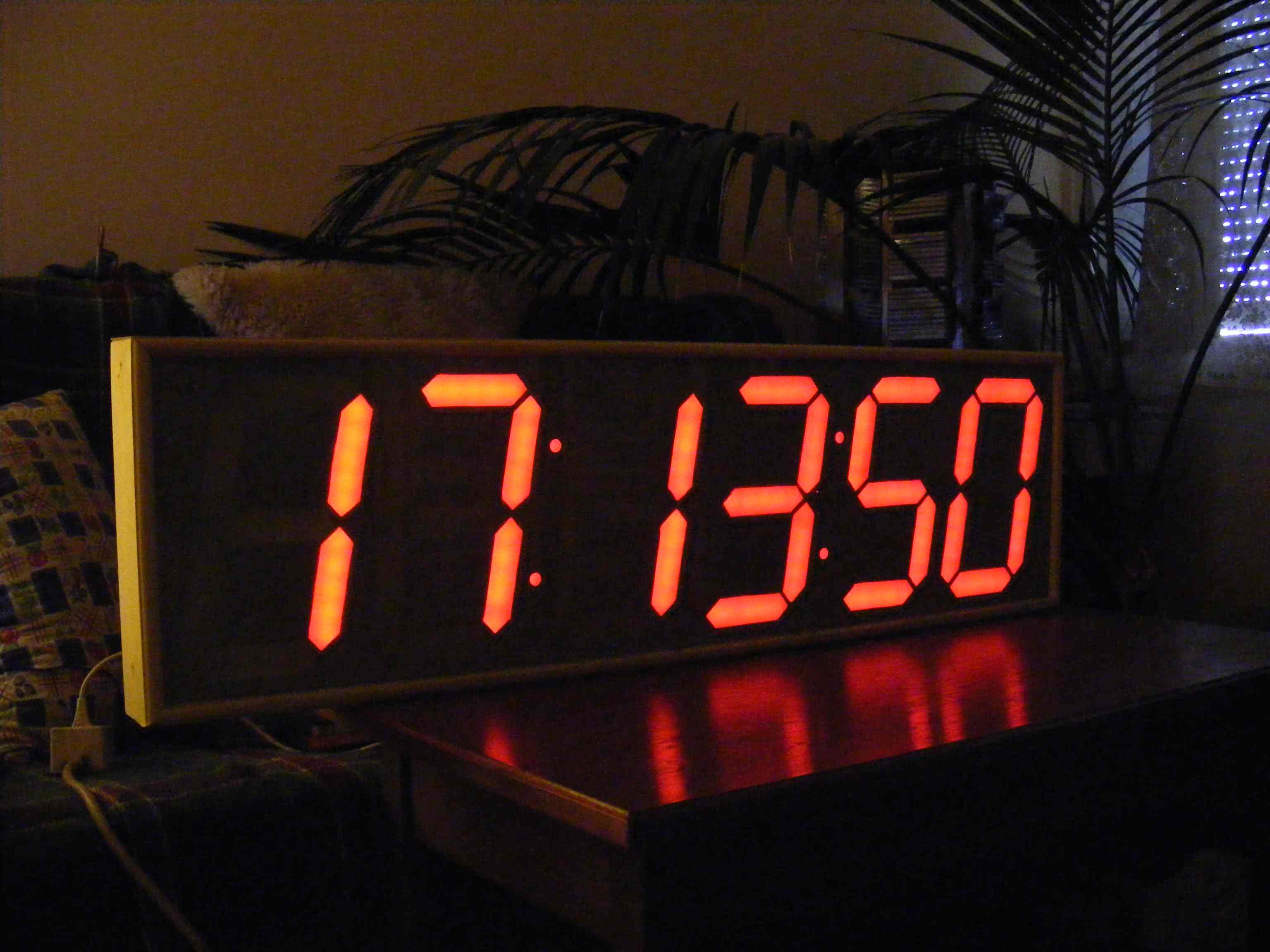

(#) StefuPeti hozzászólása Szept 2, 2007 /

(#) Spagoca válasza StefuPeti hozzászólására (») Okt 31, 2007 /

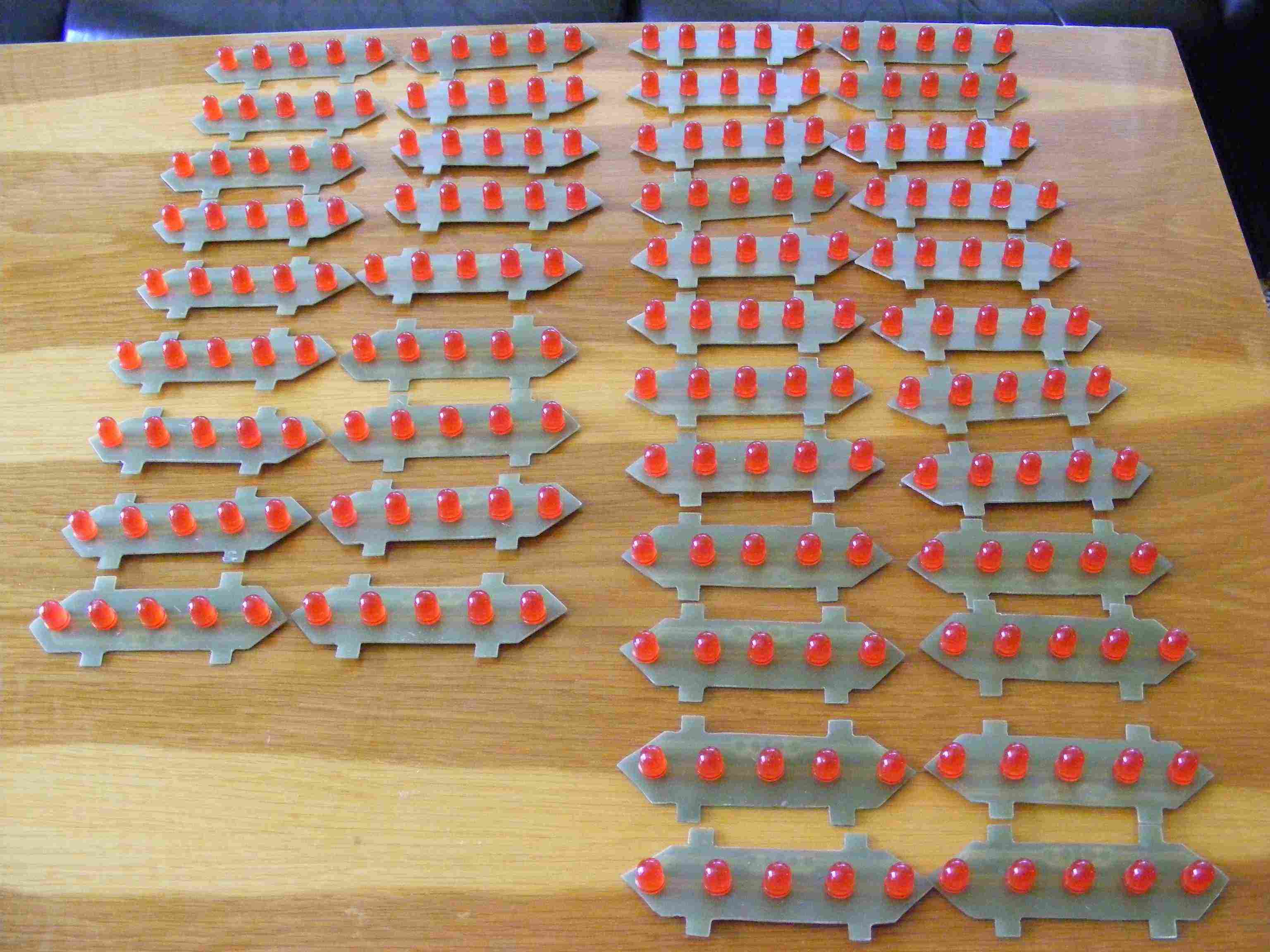

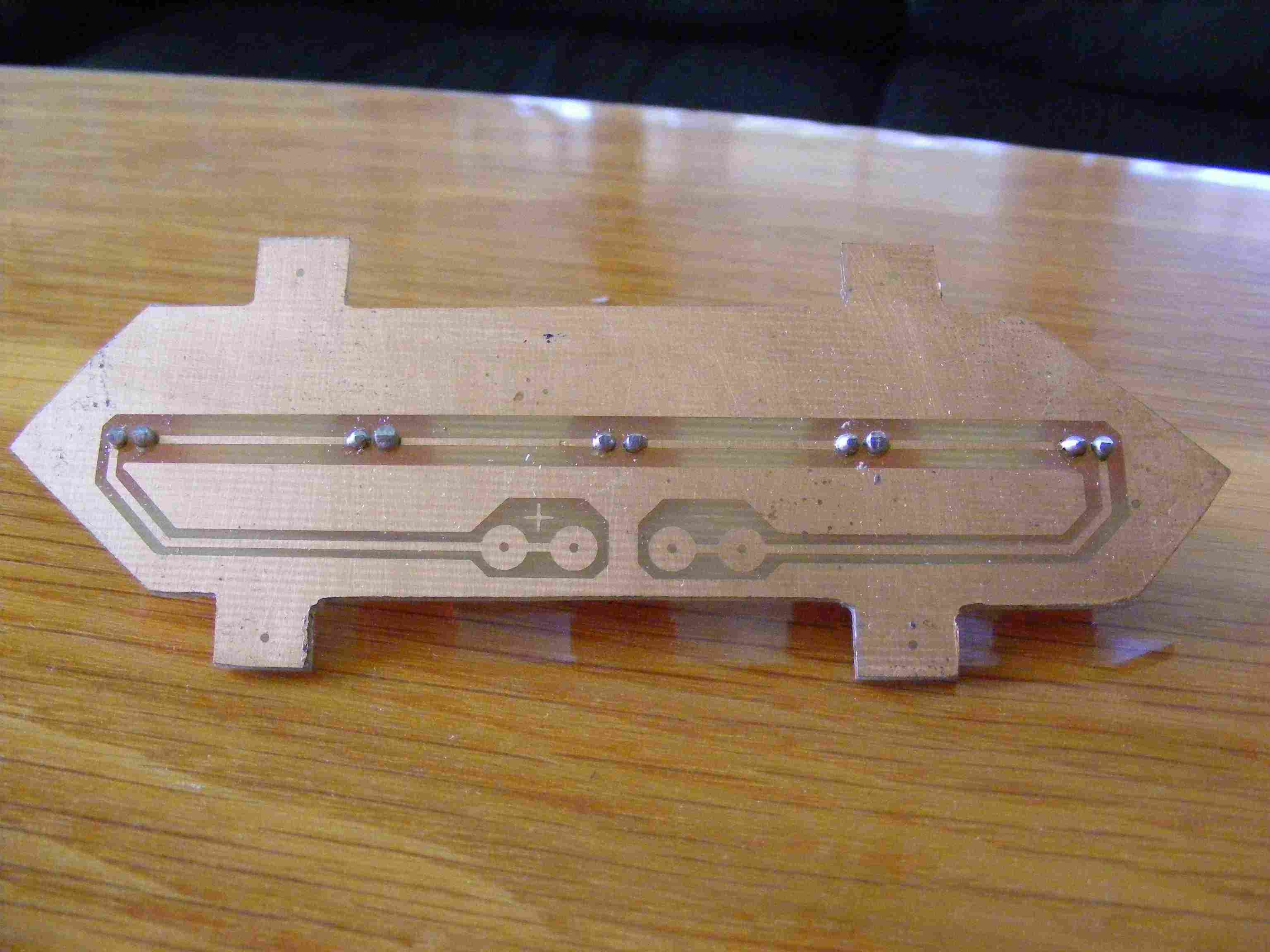

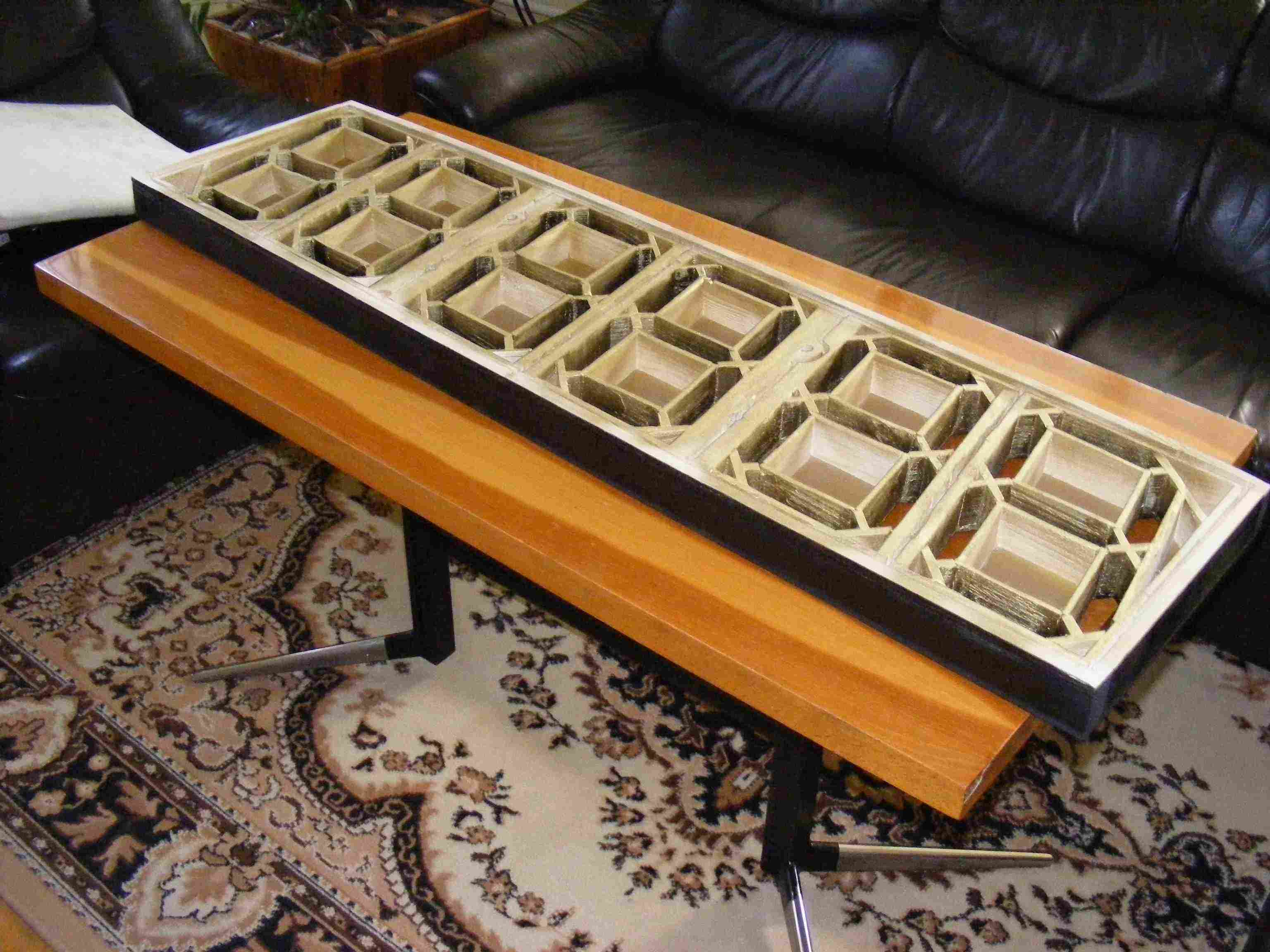

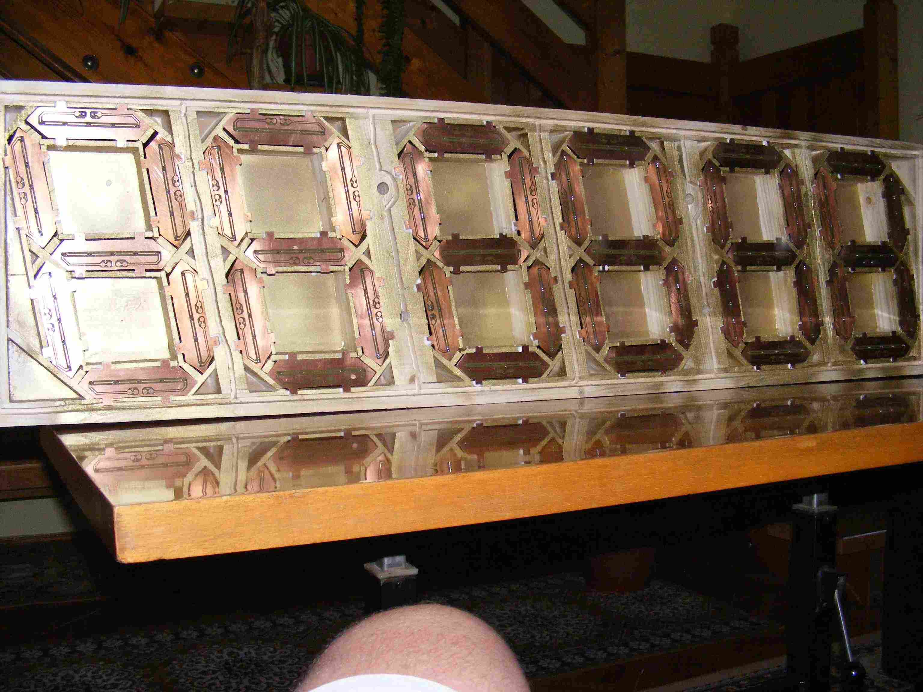

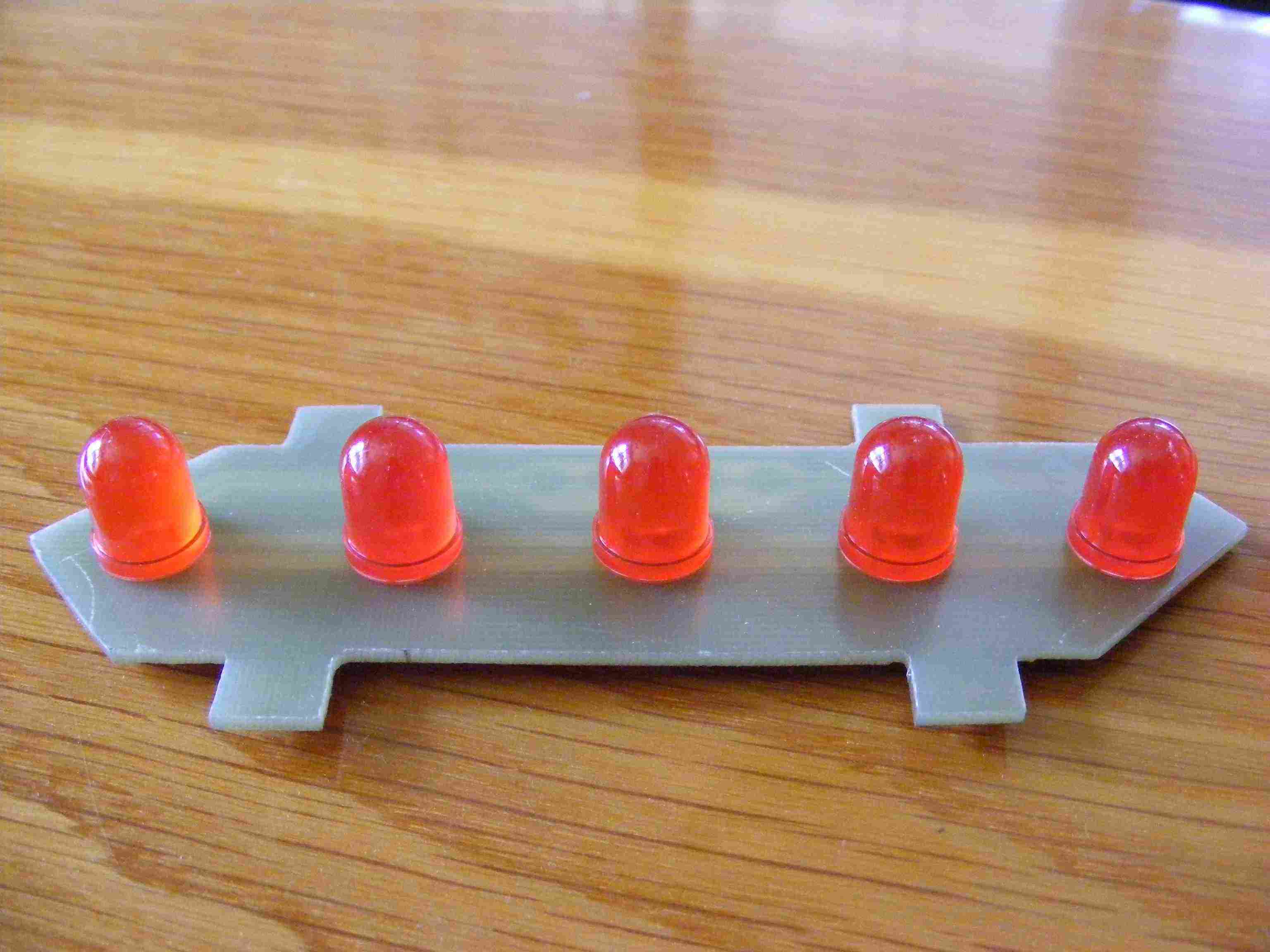

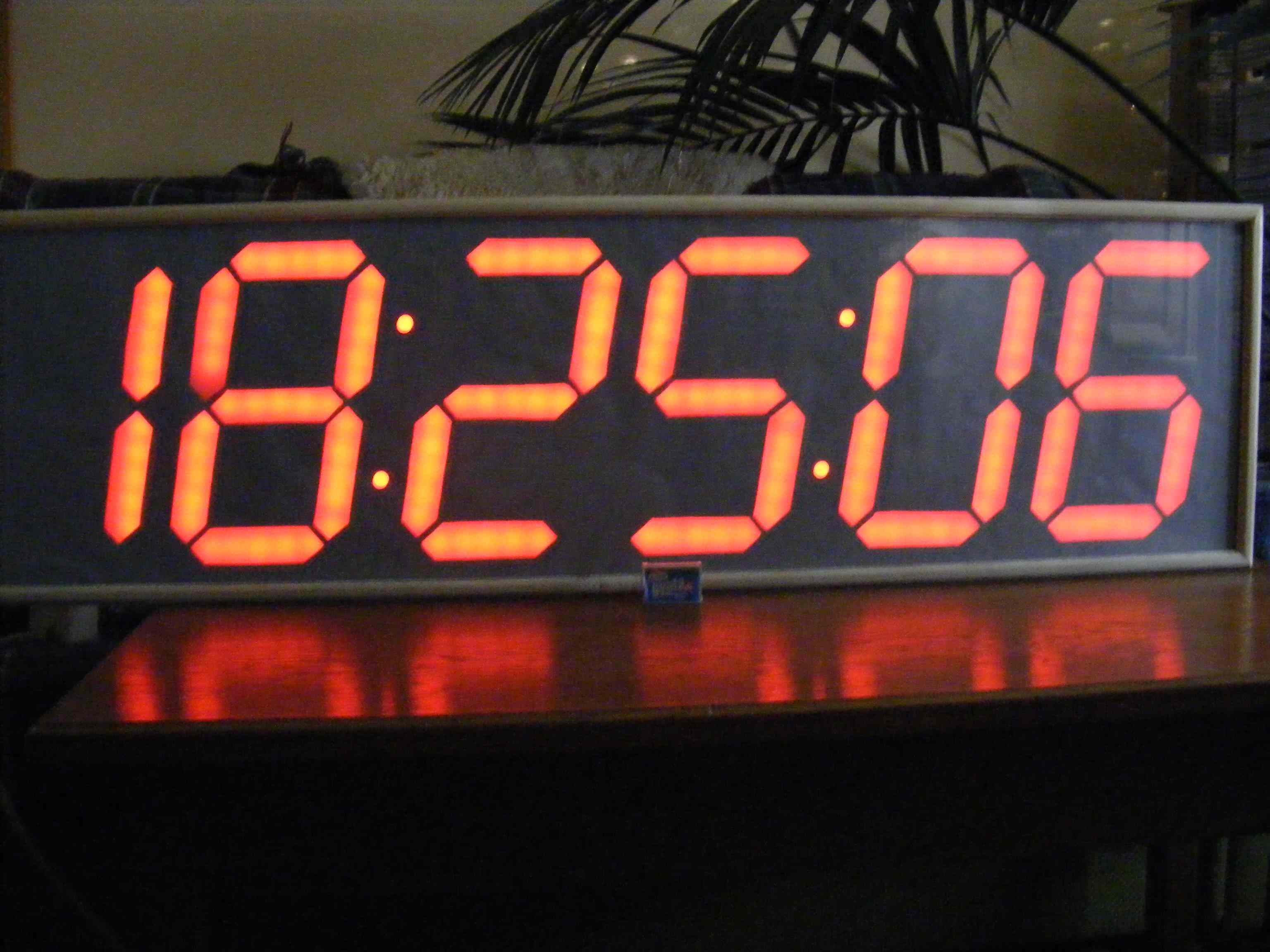

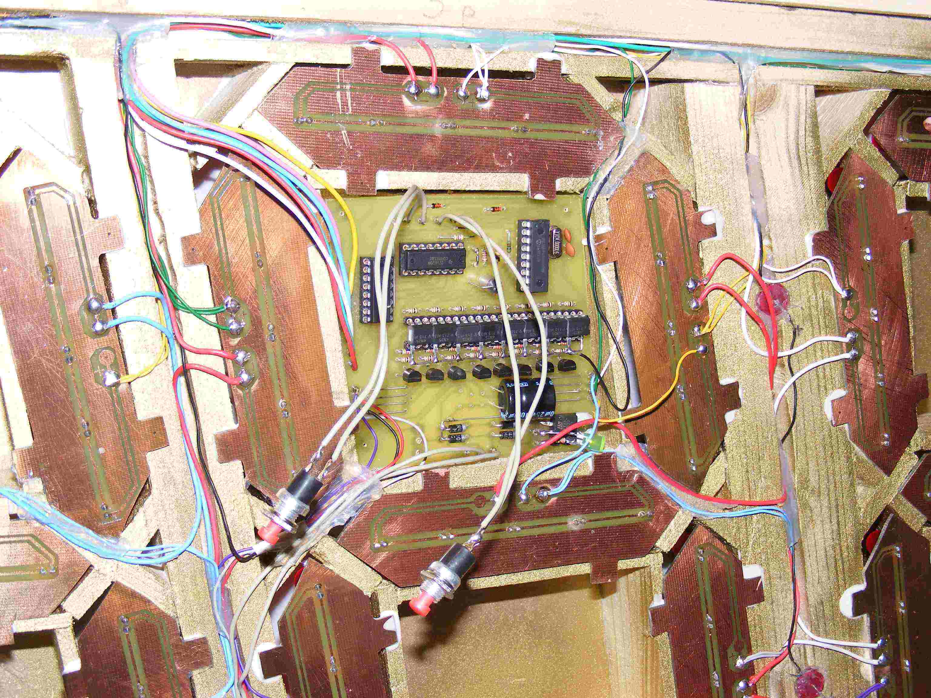

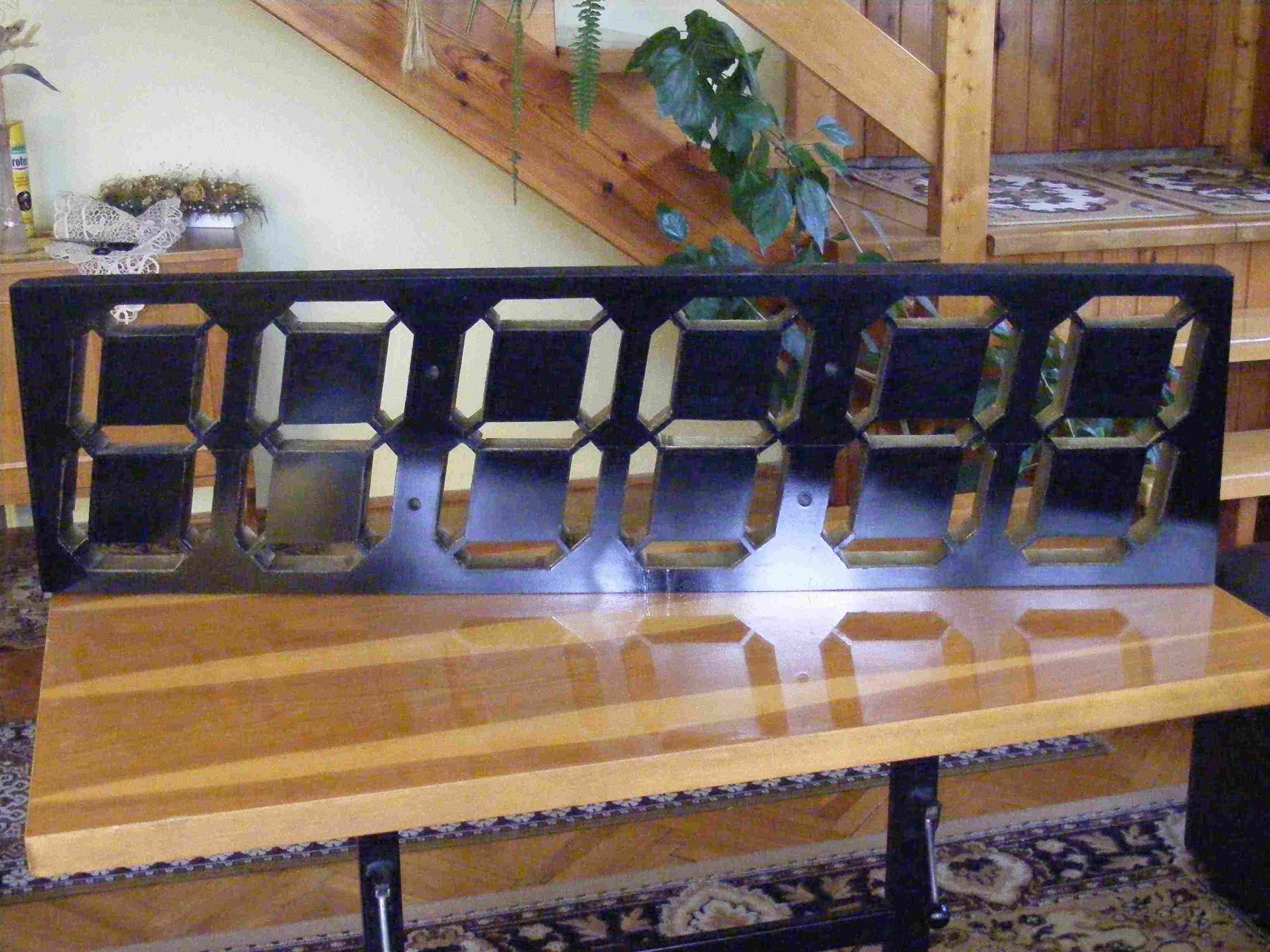

Gyönyörű az órád! Az lenne a kérdésem, hogyan alakítottad ki a számokat és mit haználtál rá (nikecell?) ?
(#) StefuPeti válasza Spagoca hozzászólására (») Okt 31, 2007 /
Két darab szalagparkettát egymásmellé ragasztottam.
Felnagyitva kinyomtattam egy hétszegmenses kijelzöt.
Aztán azt hatszor egymásmellé rárajzoltam a szalagparkettára, majd felsömaróval kimaróztam. Majd
5 cm széles és 5 mm vastag fenyöleceket csináltam, és azokból a megfelelö hoszúságuakat faragasztóval összeragasztgattam. Amig a ragasztó száradt elkezdtem a szegmens panelokat legyártani, majd beforrasztgatni szegmensenként öt darab 10mm-es piros LED-eket
Remélem érted? ha még van kérdésed nyugodtan kérdezz szivesen válaszolok. Ha kell a rajzokat is szivesen elküldöm.

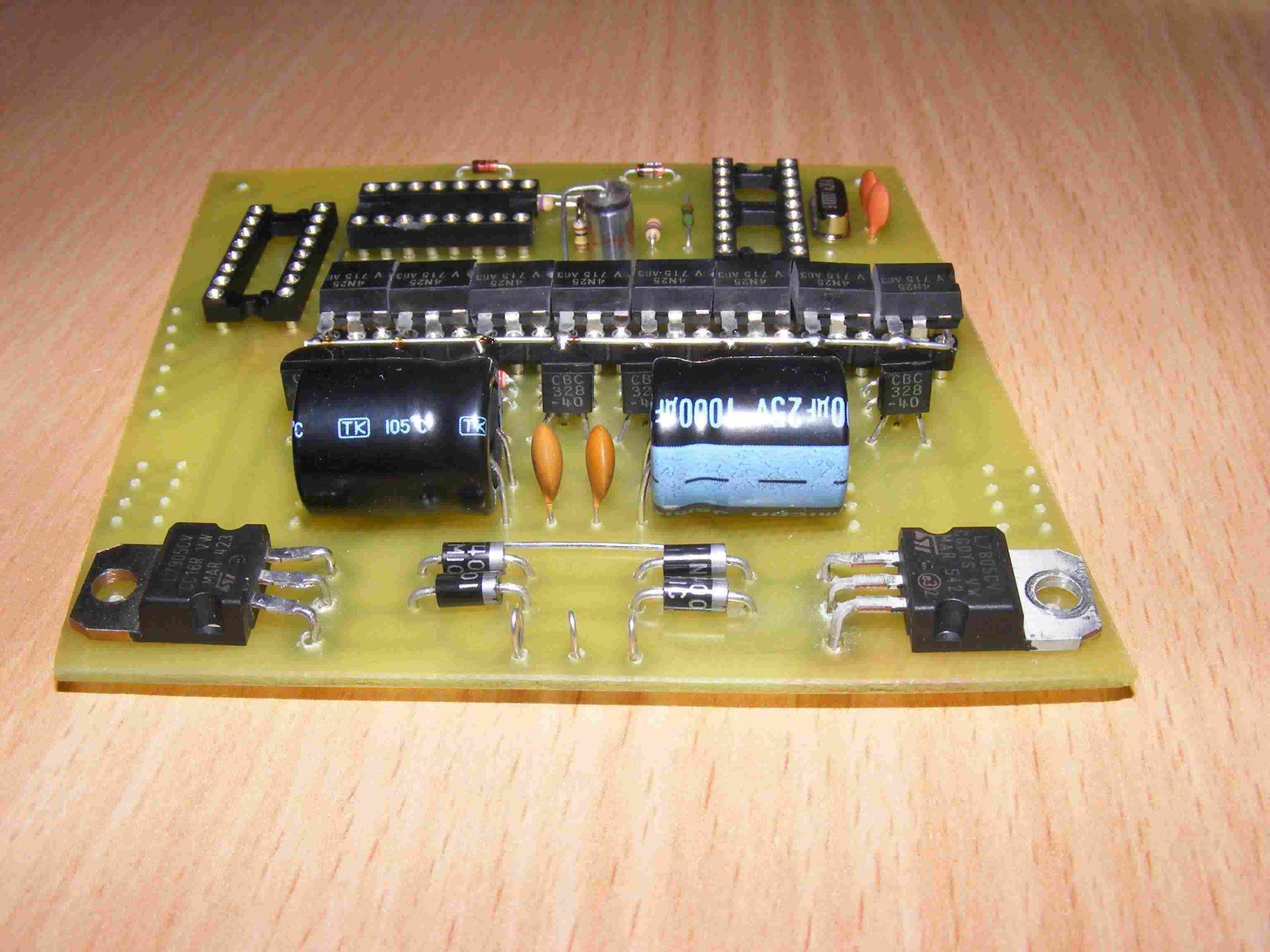

Még egy pár kép, remélem nem fognak letolni érte.
Még egy pár kép
(#) Spagoca válasza StefuPeti hozzászólására (») Nov 1, 2007 /
Szép igényes munka. Azt is értem amit leírtál, csak egyet nem: Hova teszel a lakásban egy ekkora bazi nagy órát?
(#) StefuPeti válasza Spagoca hozzászólására (») Nov 1, 2007 /
Felraktam a falra. Tipli csavar.

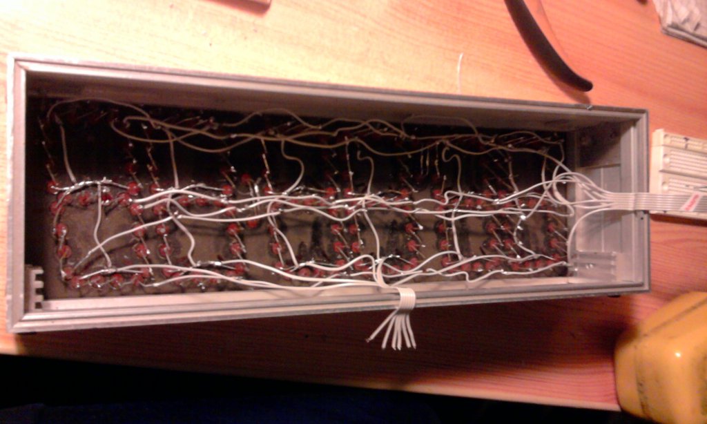

Nekem is készül a LED órám már a munka nagy részével megvagyok azaz a 100 led bekötésével és a közös katódolással valamint az ABCDEFG szegmenteket összeköttötem és kivezetttem szalagkábelen!
