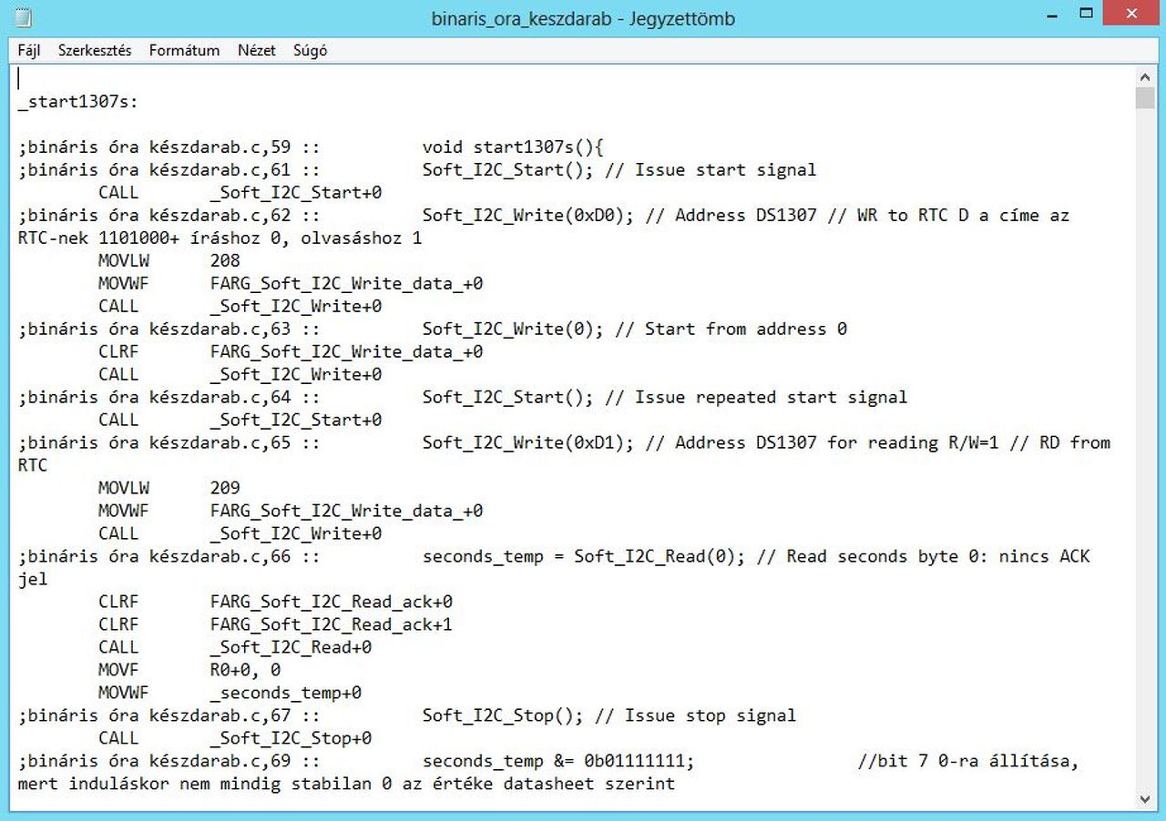

(#) jan15 hozzászólása Máj 27, 2014 /
Szeretném megépíteni ezt az órát,Bővebben: Link,azaz hűségesen után építettem, de az asm-et nem sikerül lefordítani HEX-re.Már csak ez lenne hátra.MPASM programmal próbáltam,de nem sikerül,hibát ír.Vicsys bináris órájának a forrásfálját hiba nélkül fordítja.Bővebben: Link.Nem tudom mi lehet a probléma,kérnék szépen egy kis segítséget.Előre is köszönöm.
(#) Csongi_ válasza jan15 hozzászólására (») Máj 27, 2014 /
Nekem megvan, gombipeti atkuldte. Amint megtalalom az e-mail-ek kozott elkuldom.
Kerek egy cimet.
A hozzászólás módosítva: Máj 27, 2014
(#) jan15 válasza Csongi_ hozzászólására (») Máj 27, 2014 /
Küldtem PÜ-t.
(#) Hp41C válasza jan15 hozzászólására (») Máj 27, 2014 /
Cseles a cikkíró... A letölthető asm állomány egy C nyelvű forrásból fordított asm lista egy kis részlete.
(#) jan15 válasza Hp41C hozzászólására (») Máj 27, 2014 /
Akkor lehet,hogy jól vettem észre,valami nem kerek nekem az egyik ASM-el.
Csongi-tól kaptam HEX-et,holnap ugrom neki.
(#) jan15 válasza Csongi_ hozzászólására (») Máj 28, 2014 /
Köszönöm szépen a HEX file-t.Működik az óra,gombipetinek is köszönöm az egész projektet.

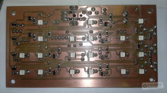

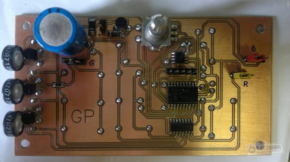

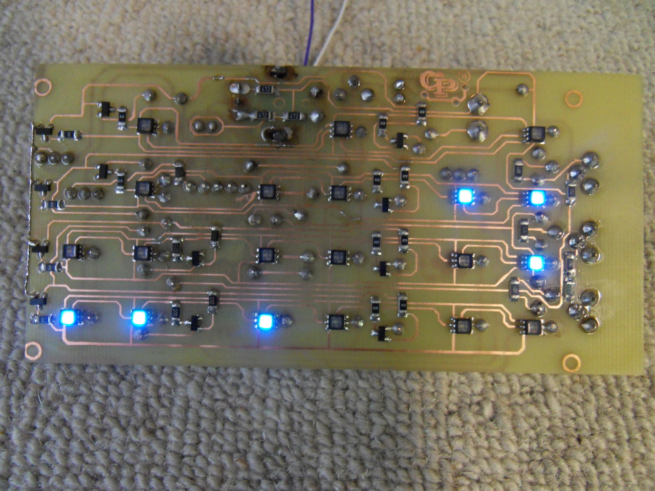

(#) Csongi_ hozzászólása Jún 13, 2014 /
Udv forumtarsak!
A tegnap delutan befejeztem a binaris ora epiteset. Mukodik is meg nem is. Kis video a mukodesrol, es a hibarol egyarant. Az also sor (az 1-esek) folyamatosan vilagitanak keken. Csak akkor lesz jo, ha a piros jumpert az lm317-re allitom, maskepp amikor minden jumper a mikrovezerlore van kotve csak villognak az 1-esek keken.
Tovabba a LED-ek csak alig vilagitanak (videon nem latszik) es az 1-esek nem alusznak ki.
A trimereket tekerve semmi valtolzas nincs a LED-ek fenyerejet nezve.
A zold szint egyaltalan nem is lattam meg.
Atneztem 5-6X is a NYAK-ot, de semmi hibat nem talaltam, es a multimeter se jelzett zarlatot, vagy egyeb hibat.
Aki tud segiteni, elore is koszonom!
