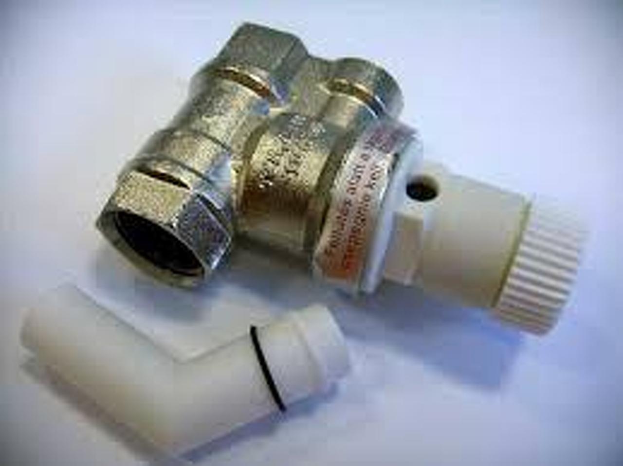

Szerintem visszacsapó szelep rezonancia lesz az,mint nálunk is,lehet azzal csinálni valamit?Vagy csak csere oldja meg?
Melyik típus van feltéve ?
Az első, vagy a második képen levő ? Milyen csővel van bekötve a bojler ? Egy kép sokat segítene. A harmadik képen az 1. számmal jelölt alkatrész a visszacsapó szelep. Ha ez összerezonál egy félig nyitott régi kerekes elzáró csappal, az is tud nyikorgó hangot adni. A hozzászólás módosítva: Nov 22, 2014
Az utólsó képen lévő szelep van fent,van a bojler alatt egy régi fali elzáró csap,onnan felexibilis cső megy a szelepre.
Az utolsó képen látható inkább a kisebb 5-10 literes bojlerekhez való, a nagyobb 80-150 literesekhez az első képen láthatót javaslom. A régi fali elzáró csapot érdemes átnézni, megjavítani, cserélni.

Sziasztok, a bojler biztonsági szelepén kb mennyi víznek szabad csöpögnie naponta, illetve csak felfűtéskor vagy pedig az állandóan csöpöghet? Mióta megnyitottam a szelepet a víz leeresztés végett, azóta elég rendesen ereszti a vizet (bár azelőtt is többet eresztett mint kellett volna szerintem). Most kb 5-6 liter lecsöpögött 24 óra alatt. Ezek szerint elfáradt a biztonsági szelep is?
A biztonsági szelep csak akkor csöpög, ha melegít a bojler.
Ki kell cserélni, mert magas lesz a vízszámlád. Tettem fel róla képeket, az 1. sz képen láthatót érdemes megvenni. A hozzászólás módosítva: Nov 23, 2014
A bojler01 szelepet a szerelés után érdemes elforgatással kinyitni egy kicsit, majd visszaforgatással zárni. A bojler002 szelepet a kar felemeléséven lehet nyitni. Az esetleges szennyeződés így távozhat belőle.
Furcsa, én is azt gondoltam jobbnak, bár gyárilag a kisebbet adták a bojlerrel, kicseréltem, de miután állandóan berezonált kicseréltem a kisebbikre. Azóta semmi gond.
