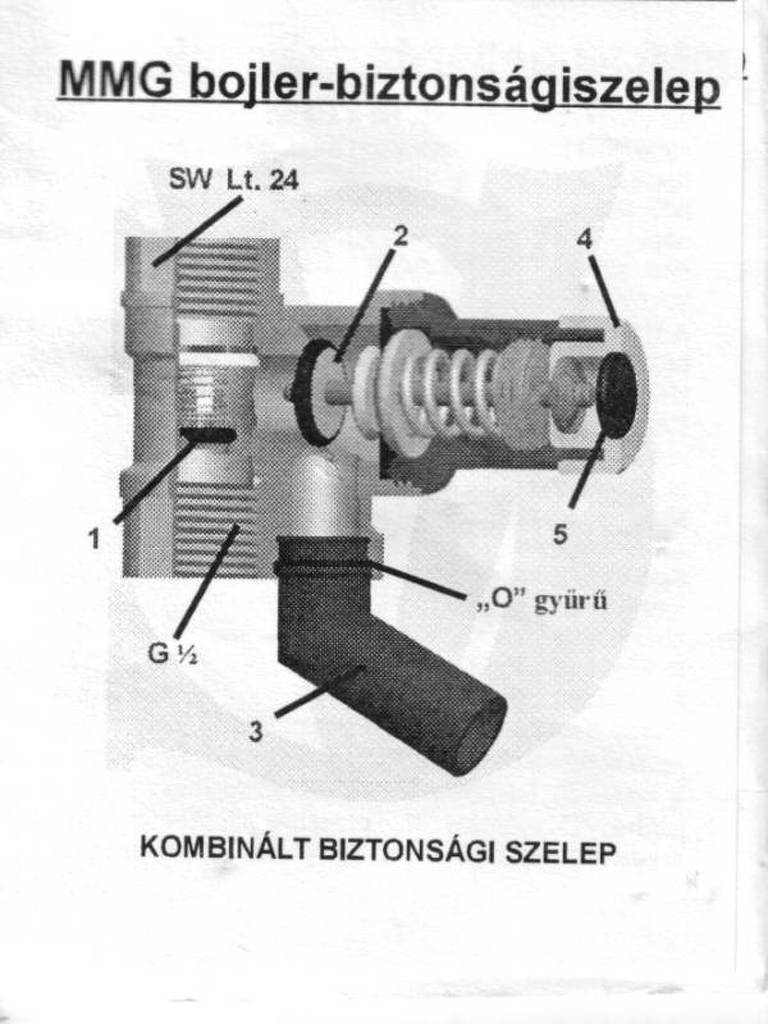

Az első, vagy a második képen levő ? Milyen csővel van bekötve a bojler ? Egy kép sokat segítene. A harmadik képen az 1. számmal jelölt alkatrész a visszacsapó szelep. Ha ez összerezonál egy félig nyitott régi kerekes elzáró csappal, az is tud nyikorgó hangot adni. A hozzászólás módosítva: Nov 22, 2014
Az utólsó képen lévő szelep van fent,van a bojler alatt egy régi fali elzáró csap,onnan felexibilis cső megy a szelepre.
Az utolsó képen látható inkább a kisebb 5-10 literes bojlerekhez való, a nagyobb 80-150 literesekhez az első képen láthatót javaslom. A régi fali elzáró csapot érdemes átnézni, megjavítani, cserélni.

Ki kell cserélni, mert magas lesz a vízszámlád. Tettem fel róla képeket, az 1. sz képen láthatót érdemes megvenni. A hozzászólás módosítva: Nov 23, 2014
A bojler01 szelepet a szerelés után érdemes elforgatással kinyitni egy kicsit, majd visszaforgatással zárni. A bojler002 szelepet a kar felemeléséven lehet nyitni. Az esetleges szennyeződés így távozhat belőle.
Furcsa, én is azt gondoltam jobbnak, bár gyárilag a kisebbet adták a bojlerrel, kicseréltem, de miután állandóan berezonált kicseréltem a kisebbikre. Azóta semmi gond.
