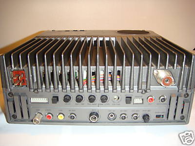

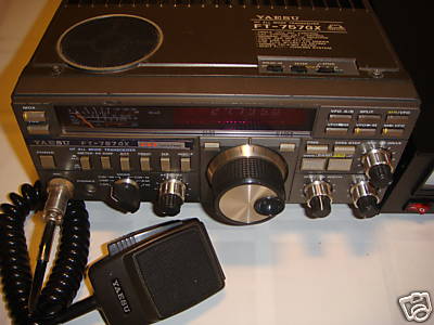

Én most adtam el a Stalker IX rádiómat kis hibával is 25 e tuti nem kapsz 3-5 e ért normális rádiót,amit most vettem az egy YAESU FT-757GX amatőr rádió ez már mindent tud ami fontos, és nem új kicsit már kopott de szépen üzemel 80 e ért és rádiós barátomtól vettem szerintem 3-5 e ért csak vas hulladékot kapsz vagy csak AM FM rádiót az van nekem is felesleges.
(#) szsrobert válasza Gázos Feco hozzászólására (») Aug 30, 2009 /
Milyen a 757 27MHz-n? FM-et is tud a Gx?
(#) Gázos Feco válasza szsrobert hozzászólására (») Aug 30, 2009 /
Ez a rádió a jobbak közé sorolható,persze vannak mégjobbak is de azok már nekem nem elérhető áron futnak, 500KHz-29,99999MHz ig folyamatosan hangolható
10KHz lépésekben. Kimenő teljesítmény 100W a 100W kimenőnél felvesz 20A nem kicsi táp kell hozzá, LSB,USB,CW,AM,FM sávokat tud. És még sok jó tulajdonsága van.

A kérdésem a következő lenne:Jelenleg rendelkezem rádióamatőr vizsgával és van egy FT 757 GXII rádióm a hozzávaló szükséges berendezésekkel.Azt szeretném elérni,hogy amikor nem vagyok itthon akkor is tudjak az itthonlévőkkel rádiózni (a családban senkinek nincs engedélye) tehát ha vennék egy cb rádiót ez megvalósítható? Annyit tudok a CB rádiókról,hogy CEPT-es nek kell lennie.
Ezek közül melyiket lenne érdemes megvenniresident Lincoln ,vagy Albrecht CB rádió?
Válaszokat előre is köszönöm.
Antenna nem gond azt megépítem.
(#) gcsaba válasza buszos1 hozzászólására (») Szept 25, 2009 /
Mit jelent az, hogy nem vagy otthon? Külföldről beszélnél? Vagy csak pár km-es körzetből?
(#) pucuka válasza buszos1 hozzászólására (») Szept 25, 2009 /
Ha rendelkezel amatőr vizsgával, akkor tudnod kell, hogy a CB sávon az FT 757 mit sem ér.
Jól írtad, a CB sávon viszont csak CEPT -es készüléket használhatsz, aminek van tanúsítványa is. (az FT -nek, és a Linkoln -nak nincs, az Albrecht nek nem tudom, elvileg lehet, mert gyárt CEPT es CB -t is)
Így el kell döntened vagy CB, vagy amatőr, a kettőt kombinálni nem lehet. (legalábbis frekvencia használat szempontjából)
