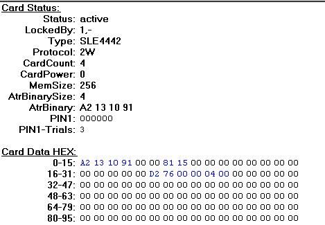

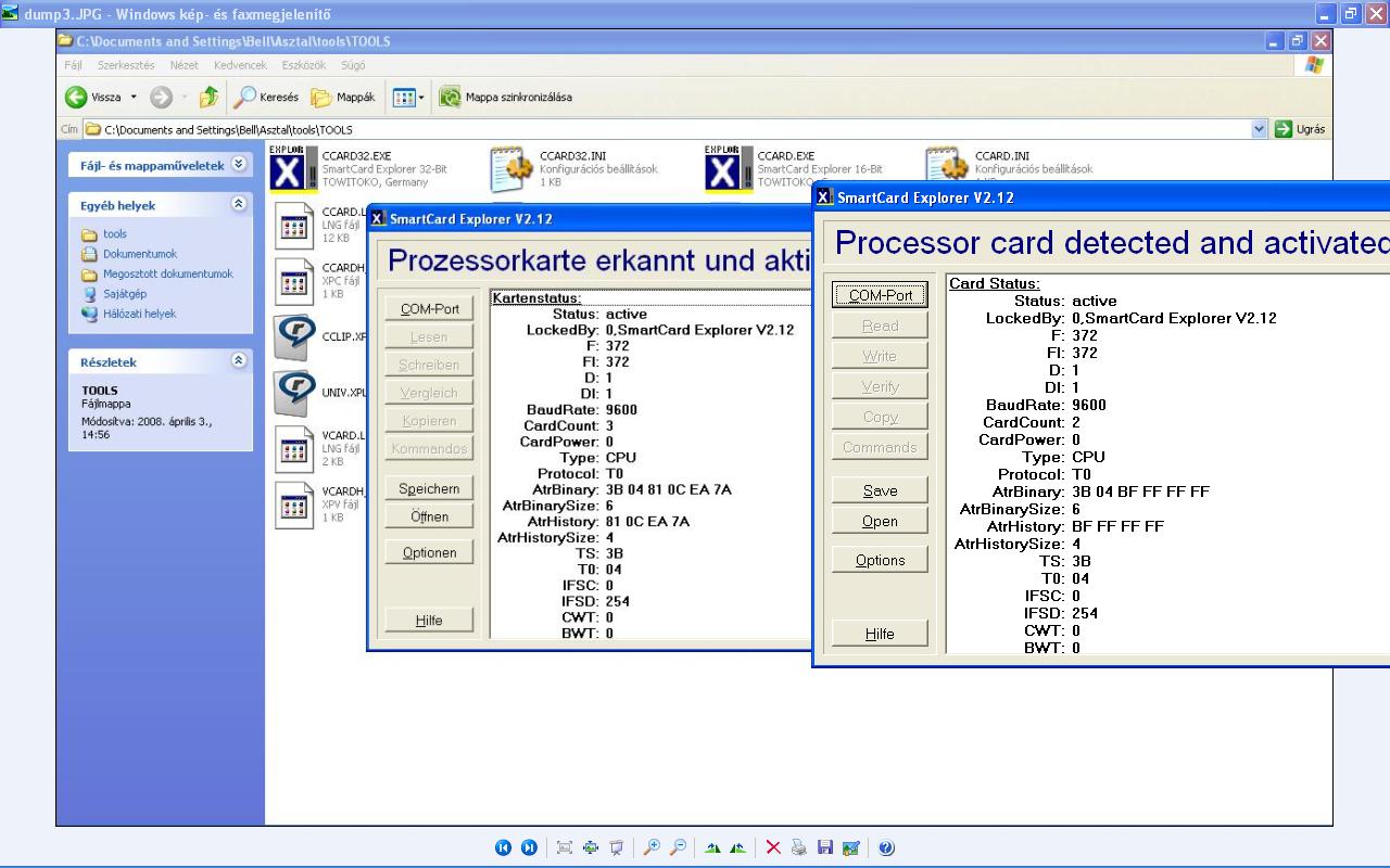

scampi: mivel nézted? explorer-el? ha sima memóriakártya, akkor már olvasnia is kellett volna. valami ilyesmit kellene látnod mint a mellékelt képeken. ampervadász: kitalálom... (még?)egyik felsőfokú oktatási intézménynek sem vagy hallgatója. egyetemek főiskolák által kiadott diákigazolványok rendelkeznek chip-el. a többi valóban 'csak' vonalkódos. a hallgatók adatai szerepelnek rajta, és igy lehet digitálisan hitelesíteni az oktatási intézmény által. használható debit/credit kátyaként is. a chiphez tartozó(kapcsolódó) szolgáltatások köre egyetemenként/főiskolánkét változik (beléptetésen keresztül a fénymásoláson át, a kóla/kávé autamata igénybevélteléig)
Meg kérhetlek, hogy feldobd ide azt a SmartCard Explorer v2.12-t ami a képeken látható? Van nekem is Fujitsu-Siemens gyártmányú PC/SC protokollos USB kártya plvasóm. Működne ezzel? Látom telefon kártyát is beolvasott. Nagyon jól jönne. Köszi!

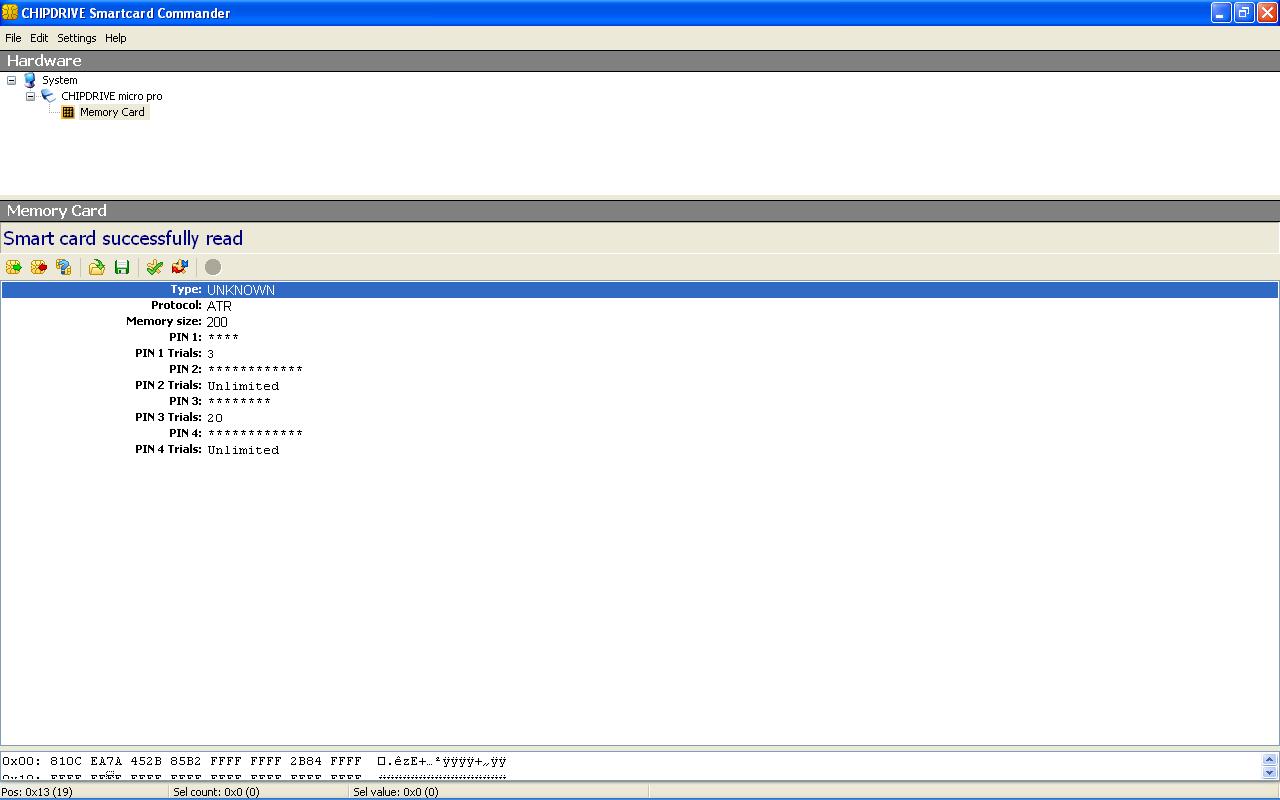

Ezt írja ki de sajna a programozóhoz csak demo verziót adtak chiprive commander, usb s ben meg nem találtam más szoftot ami kompatibilis lenne a chipdrive al.

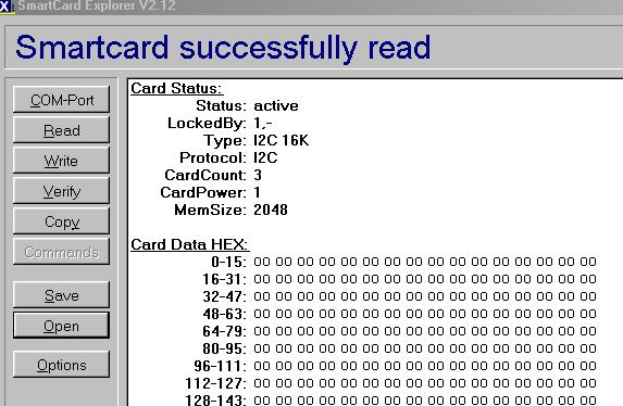

Köszönet szabi: a kérdés jó.... fogalmamnincs, hogy működik-e vele. elvileg ha megvan (telepítve) az olvasó drivere (pc/sc-driver) akkor működik. -csak megjegyzés... egyik képen sem telefonkártya kiolvasása szerepel. két memóriakártya (i2c, és wire3 protokolú mezei eepromkártya, ill biztonsági memórikártya), valamint egy processzorkártya (acos) látható. a telefonkártyák sle4436 tipusúak- scampi: itt a program... próbáld ezzel mit mutat.

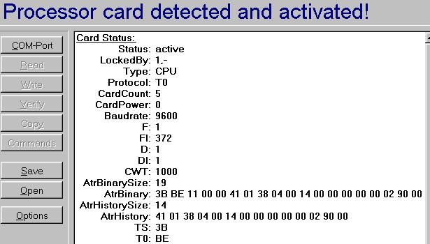

Érdekes hogy minden új olvasásra más adatokat ad! Még érdekesebb hogy a chipdrive programja is felismeri mint cpu card ha a ccard32.exe fut. képeket mellékeltem üdv nnna... most jön a kRoy által említett rész: bármi lehet. nem egy 'tipikus' valamely kártyára egyértelműen utaló a kapott atr. sajnos innentől passzolom. (esetleg ha ötletelni kellene, akkor valami pkcs11 alapú kliensazonosító kártyára tippelnék -pl mint az apehkártya- de sokra ezzel az észrevétellel sem jutsz, mert ha nem egy ismert alapkártya, akkor nulla dokumentációt lehet hozzá találni) az olvasásokból adódó eltérés valószínűleg (100%) nem a kártya miatt van. vagy kontakthibás az olvasó, esetleg nem stabil a kártya tápellátása, vagy valami program fut a gépeden háttérben ami 'bezavar'. (pl valami telefonos program, vagy bt program folyamatosan szkenneli a portokat. ilyesm. ezek furcsa dolgokat tudnak művelni kártyázás közben. meg az usb csatolás sem a legszerencsésebb ehhez a tevékenységhez, az xp csapnivaló portkezeléséről meg már nem is beszélve) a lényeg: a kártyának resetre mindig ugyanazt a karaktersort kell adnia.
Igazából nem gyanakszom hasonlókra. Mert a többi kártyákkal minden ok. Van 3 db ebből a kártyából ami rakoncátlankodik tehát szerintem a kártya adottságaiból adódhat. Amerre elindulnék:
