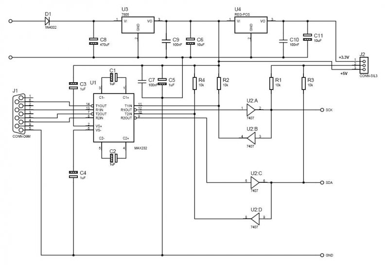

A neten talált chip resettelőt szeretném megépíteni és ebben kérném a segítségeteket, mivel igazából semmi közöm az elektronikához, de rajz alapján nem tűnik bonyolultnak a dolog:
Szerintetek egy egyszerű halandó képes erre?
Vagy tudtok nekem segíteni benne?

(#) Hp41C válasza getya hozzászólására (») Máj 15, 2011 /
A CD4050 nem nyitott kollektoros meghajtó, az I2C buszra nyitott kollektoros kell. A PC COM prortja RS232 szabvány szerint működik, azaz a jelszintek: Logikai 1 - -3.. -12V között, a logikai 0: +3 .. +12V között van. A fogadó kapuk bemeneteit meg kell védeni a negatív feszültségektől, a COM portot meghajtó kapuk kimenetét feszültség illesztővel kell ellátni, hogy a megfelelő feszültségeket adják ki.
Csak 1645x uarttal felépített com porton van valami remény a működésre, USB - uart konverter megváltoztatja az időzítéseket.
(#) Hp41C válasza Hp41C hozzászólására (») Máj 17, 2011 /
Egy MAX232 vevőivel kellene a PC soros port kimeneti jeleit TTL szintekre, és az adóival a TTL jeleket RS232 szintekre konvertálni. Az I2C busz meghajtására a 74ls07 használható.
Az kapcsolás a mellékletben..
