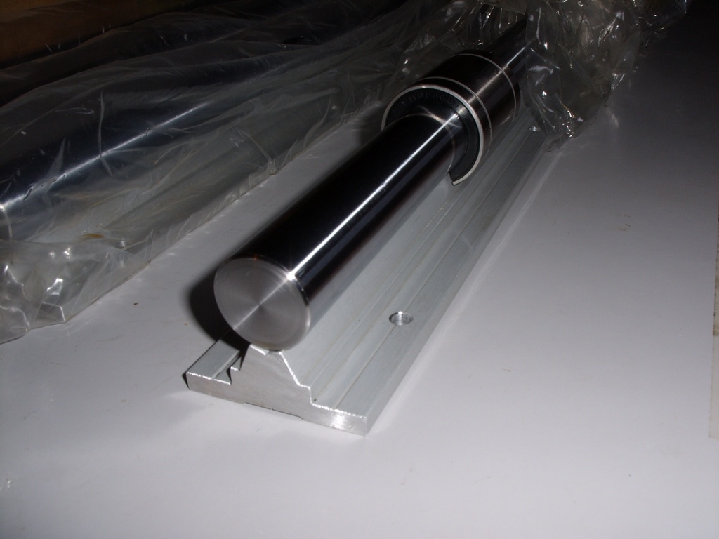

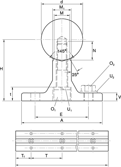

Megtudná valaki mondani, hogy a 20 mm-es lineáris tengelyen közvetlen a köracél alatt milyen széles az alumínium borda?
(#) sastas01 válasza nagy hoho hozzászólására (») Szept 19, 2012 /
Szemre olyan 6-7 mm. Bár ebből a szögből fotózva ez csalóka.
(#) Antauri válasza nagy hoho hozzászólására (») Szept 19, 2012 /
Valószínűleg típusfüggő, meg kell nézni a rajzát ha tudod a típust. A Bosch Rexroth 20-as méretei például:
A hozzászólás módosítva: Szept 19, 2012

(#) nagy hoho hozzászólása Szept 19, 2012 /
A következő ötletem támadt és ehhez kérem a tanácsaitokat:
Ha 20 x 20 mm-es szögvasból két darabot levágok majd összeforgatom úgy, hogy két oldala közvetlen össze fekszik, akkor kapok egy "T" idomot ami 180 °-al el van forgatva, tehát a szára függőlegesen áll.Erre ráültetem a 20 mm-es köszörült tengelyt és Co-val meg hegesztem ill. csak heftölve lenne hogy ne húzódjon el. Így kapnák egy talpas lineáris tengelyt aminek a fotója néhány h.sz.-el feljebb látható. Az ok az ,hogy 20mm köszörült tengelyt kapok ingyen a szögvas 6 méter kb 1800.- Ft És a topik címe is, hogy házi alkatrészekből építsünk. Természetesen minden körülmény adott az egyik barátomnál a precíz munkavégzéshez.
(#) Stewe válasza nagy hoho hozzászólására (») Szept 19, 2012 /
A melegen hengerelt szögvasak csak nagyon durván mondhatók egyenesnek, méterenként 1 mm görbeség még a szabványba is belefér. Hatalmas munkát fektetnél bele, és a végeredmény használhatatlan lenne. A hegesztés pedig mindenképpen feszültséget eredményez... illetve feszültség változást, ami alakváltozást okoz.
Az edzhető nemesíthető (vagy előnemesített) köszörült vagy húzott köracéloknak már az anyaga is alkalmatlan arra, hogy hegesszed! (C45, C60, CMo3, 42CrMo4V)
(#) nagy hoho válasza Stewe hozzászólására (») Szept 19, 2012 /
Értem és köszönöm.

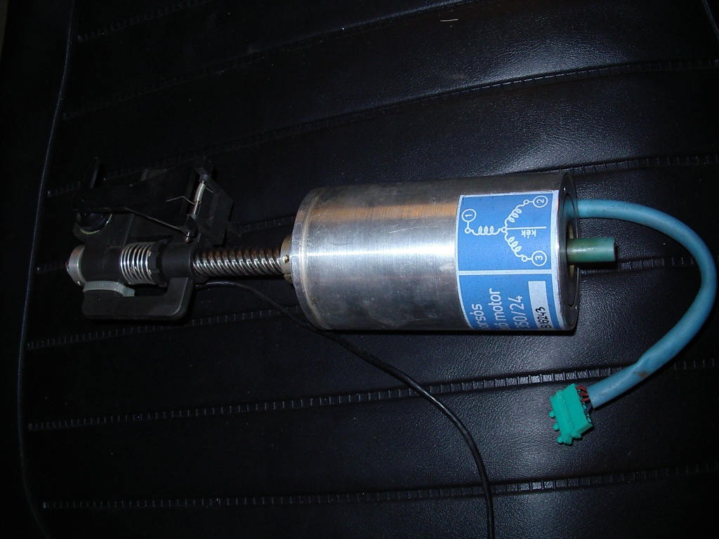

(#) pjg válasza emmzolee hozzászólására (») Okt 12, 2012 /
Megtaláltam a motorokat. Mit mondjak érdekes.
Vajon miképpen kéne vezérelni?
(#) pjg válasza pjg hozzászólására (») Okt 12, 2012 /
Közben ezt találtam róla.
Találtam régi MOM gyártmányú 8" Flopimeghajtót, benne egy Gamma "fejmozgató" Vonóorsós léptetőmotort Típusa MLV 350/24 No:835023.
A tengelyén ~110mm hosszúságú négybekezdéses menettel. Hobby CNC Z-tengely mozgatására használnám. A kivezetések száma 4 egy közös kivezetés + 3 tekercs. Tudna valaki segíteni?
Pont tegnap volt a kezembe ilyen! sajnos ez egy 3 fázisú léptetőmotor amihez a vezérlőt neked kell megalkotni vagy beszerezni valahonnét 8nem árt ha Step/Dir rendszerű).
Az elektronikához esetleg linket nem tudnál? A négybekezdésű menet nagyon tetszik...
Sajnos konkrét linket nem, de az elv hasonló mint egy 2 fázisú unipoláris motornál, csak itt egész lépés esetén 3, féllépés esetén 6 állapot van. A középkivezetést fix + tápra kell kötni, a fázisokat egyenkét a fölre kapcsoltatni. A tekercselése olyan mint egy 3 fázisú asszinkron motoré Y (csillag) kapcsolásban.
Nekem is van ilyen motorom, es pl nyakfuro feltenek gondoltam, mert gyorsan mozog. A meghajtasra egy pik adna a szekvenciakat.
(#) emmzolee válasza pjg hozzászólására (») Okt 13, 2012 /
Húha. Ezt nehéz lenne vezérelni. A bekötésed 3 fázisú csillag kapcsolású. Ehhez nincs nagyon vezérlő. A vezérlők nagy többsége bipoláris és unipoláris motorokhoz való.
(#) pjg válasza emmzolee hozzászólására (») Okt 13, 2012 /
Akkor túrnom kell megint. Valahol a garázs mélyén bujkál egy eredeti gyári doksi erről a 8"-os meghajtóról. Kapcsolási rajz is van róla.
Vajh milyen erős lehet egy ilyen motor?
