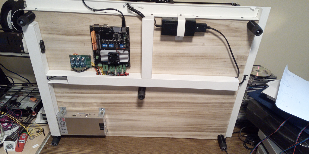

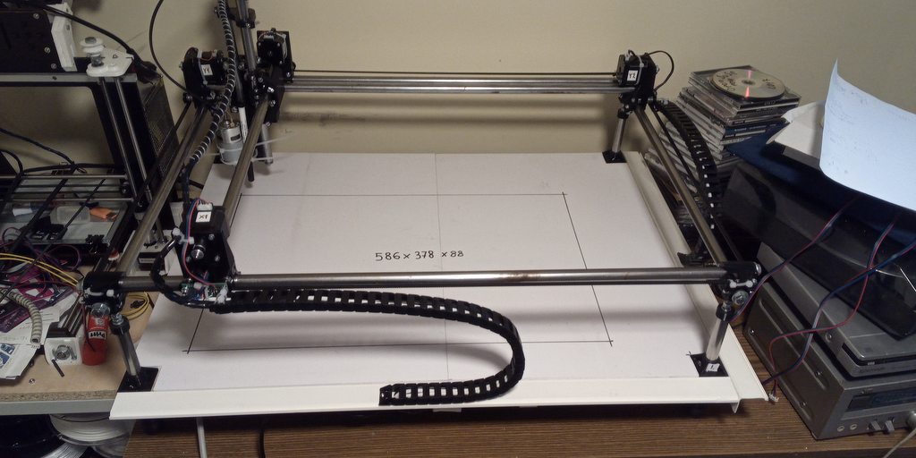

(#) sargarigo válasza kameleon2 hozzászólására (») Feb 15, 2020 /
Ez nagyon szép gép lett! Mennyire rezgésbiztos a szerkezet? Nem vékony? Lehet a következő ilyen lesz nekem is
(#) kameleon2 válasza sargarigo hozzászólására (») Feb 16, 2020 / 1
Sajna a gyárilag letöltött Thingiverse modellek nagyon vékonyak. megérne egy átméretezést, mert például az elemek sarkaihoz túl közel vannak a csavarok és a PLA miatt nagyon könnyen képes letörni. Én inkább kocka formára terveztem volna, ami ugyan több anyag, nem ilyen szép, kifinomult szerkezet, de legalább erős. A 16-os talicskatengely is egész jó, de sajnos tud vakrozsdásodni. Ennek ellenére szépen fut a gép. Egy magyarország térképet nagyban kirajzoltam már vele tollal, 5000-es sebességen. Na azt már nem bírták a műanyag sarkok. Maga a gép elboldogult vele. ézernek is biztosan jó lenne, marni azért inkább csak nyákot egy jó szintbeállítás után. Amit gyenge pontnak érzek mindegyik gépnél, az a munkaasztal. Ennek fa az alapja, így sose lesz teljesen sík, vetemedhet stb. Ha ez egy alulapra lenne szerelve, vagy acél lapra, az más tészta, akkor nyilván a rezgésekkel is kevesebb lenne a gond. Ami nagyon megtetszett ebben a konstrukcióban, hogy szinte bármekkorára megépíthető, csak akkora csövet kell vágjon az ember. Ha kell 1mx1mx1M-es 3D nyomtató is készíthető belőle. Most úgyis lesz szakkör, oktatás, oktatógépnek tökéletes lesz a gyerekeknek játszani, tanulni és ha valami tönkremegy, majd újranyomtatom .
(#) sargarigo válasza kameleon2 hozzászólására (») Feb 16, 2020 /
Köszönöm a választ, erre voltam kíváncsi!
Szerk: Rozsda ellen esetleg a petróleum segíthet! Nekem elég jól be szokott válni (ugyan más területen).
