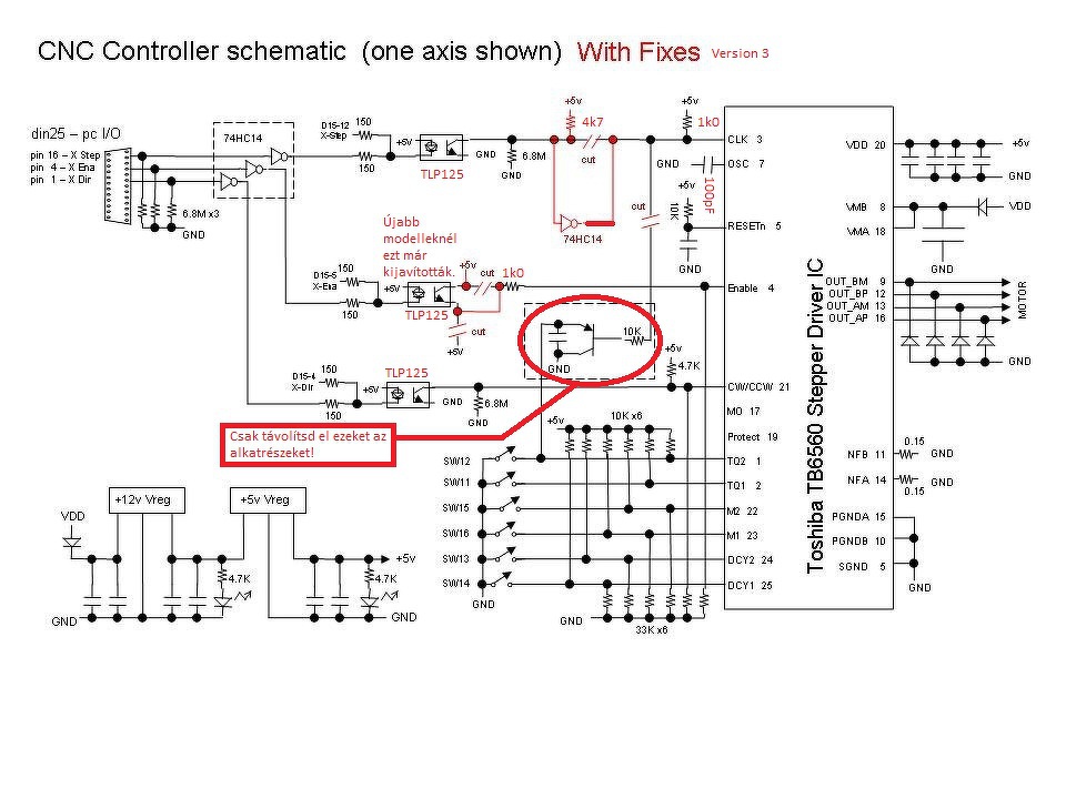

Valamiért emlékeztem rá, hogy hackelgették ezt a vezérlőt. Mondjuk nem csodálom. A PC817 nem éppen egy sebességbajnok, ezért próbálják az optó másik oldalán is bufferelni egy HC14-gyel.

Én azért ma megcsináltam a módosításokat a panelon... A kimeneten most már szépek a jelalakok. Bár számomra az még mindig nem baráti, hogy be küldök neki generátorról 50%-os TTL szintű négyszög jelet, és az IC bemenetére már veszít a kitöltéséből a jel.

Az biztos egyébként, hogy ezek a kínai TBxxxx kártyák nem valami világbajnok megoldások. Egy normális digitális meghajtóval jobban muzsikál, csak az meg zsebbe nyúlós.
(#) scooby_ válasza Pali79 hozzászólására (») Ápr 15, 2021 /
A módosításokkal sokkal jobb. Legalább is már nincs neki az a beteges hangja. Indításnál is full csendben van. Persze a hiba az nem szűnt meg, továbbra is dobálja magát a párhuzamos port.
Először megpróbálom azzal a mach3-mal amit konkrétan hozzá kaptam. Bár van egy olyan érzésem, hogy valójában az is tört. Ha nem jó, akkor teszek egy próbát PC cserére, hátha...
(#) scooby_ válasza scooby_ hozzászólására (») Ápr 15, 2021 /
Nos, lecseréltem a PC-t
Ebben valami nagyon kezdetleges Pentium 4-es van, 2GHz, 512MB ram, XP-vel. Gyönyörűen teszi a dolgát. Szerintem a kis P3-as laptop nem bírta a mach3-at. Most nem téveszt lépést, nem dobálja el a párhuzamos portot sem.
(#) scooby_ hozzászólása Ápr 15, 2021 / 1
Ha esetleg valaki szenvedne még rajtam kívül ezzel ilyen, vagy ehhez hasonló vezérlővel, akkor közkézre adom a saját példányomon eszközölt módosításokat. Így nagyon jó, zajtalan lett a vezérlés, pontos is.
