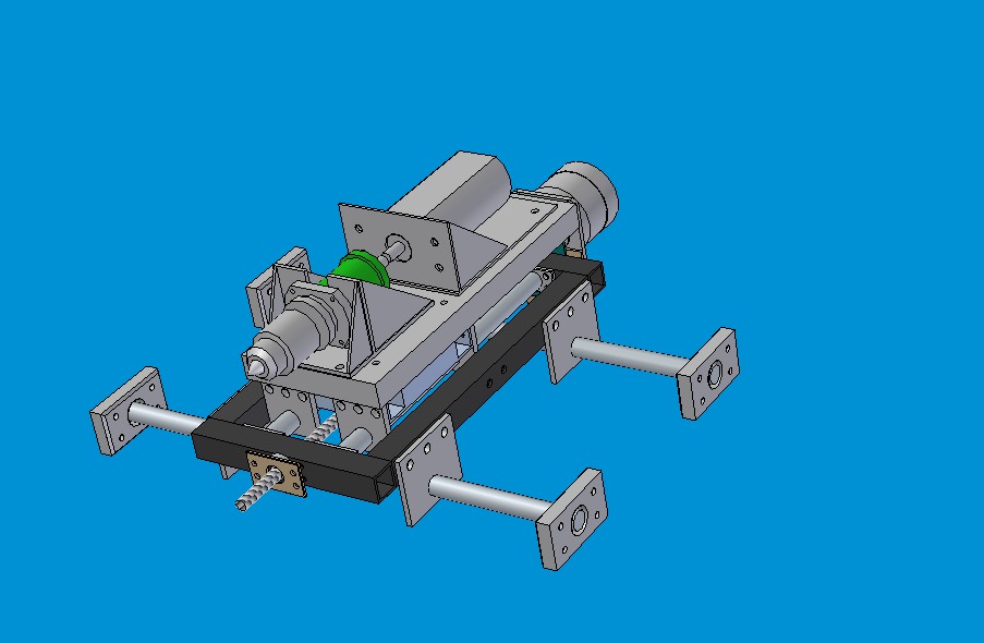

(#) brato válasza deguss hozzászólására (») Máj 18, 2008 /
Itt vannak a képek a cnc-ről.
Nem a legélesebbek de igy sikerült.
123456
(#) brato válasza tacsy69 hozzászólására (») Máj 18, 2008 /
Az egyik kuplung az fénymásolóból van a többi az oxigéntömlő + 2 db awab bilincs.

(#) tacsy69 válasza brato hozzászólására (») Máj 18, 2008 /
Ez a tömlős megoldás mennyire jó?(nagy nyomatéknál nem csavarodik?)
Mivel a tömlő elég erős, 10 bar nyomást is ki kell birnia nem csavarodik el mégis rugalmas indítást ad.
A cnc-m méretéből adódóan nem lépnek fel nagy nyomatékok. Nagyobb gépnél vastagabb tömlő a megoldás.

(#) brato válasza Medve hozzászólására (») Máj 18, 2008 /
Nálad az orsók vagy mi van bakelit-teflon csapágyazással?
(#) Medve válasza brato hozzászólására (») Máj 18, 2008 /
Az oké, hogy lehet szabályozni a PWM résznél a motor áramát, de egy "szokásos" konfigurációnál a PC-nek ebbe nincs beleszólása, csupán a léptetőimpulzust adja, a nyomatékot az áramfigyelő ellenállásokkal szabályozza egy komparátor.
Nálam a szánok vannak bakelit csapágyakon, Tacsy, hát mit mondjak, olcsó, gyors kényszermegoldás a bakelit, működik... Kifúrod úgy nagyjából, majd egy dörzsárral megpróbálod "húzósra" beállítani az átmérőt. Az a tuti, ha előbb kifőzöd olajban, ha szárazan fúrod, majd olajozod, akkor bedagadhat kissé. De utána már önkenő. A régi öregek szerint az ilyen lassú mozgásokra bevált dolog a bakelitcsapágy.

(#) tacsy69 válasza Medve hozzászólására (») Máj 18, 2008 /
Ötletes, holnap kipróbálom, van itthon egy tábla bakelit, kíváncsi vagyok mit tud, egyébként én danamitban gondolkodtam!
A csapágyazást én is így csináltam, annyi különbséggel, hogy a kis lapokat behasítottam, és raktam bele egy átmenő csavart, így meg tudom szorítani a csapágyakat!
(#) Medve válasza tacsy69 hozzászólására (») Máj 18, 2008 /
A danamid az rosszabb, mert a bakelitben ott vannak azok a szálak, vagy rostok, azok fogják az olajat. Némileg "puhább, rugalmasabb" kapcsolatot adva. Szerintem danamiddal akadósabb lenne, de próbáld ki...
A csavaros szorítás kényelmes dolog, de jó, ha biztosítod közben a hengeres alakhűségét is a szerkezetnek...
Most jutott eszembe, talán lehetne, hogy a csapágyat úgy kiképezni, mint egy szorítópatront, és egy menetes gyűrűvel szorítva beállítható a hézag...12 darabot ebből nem kis munka legyártani...
