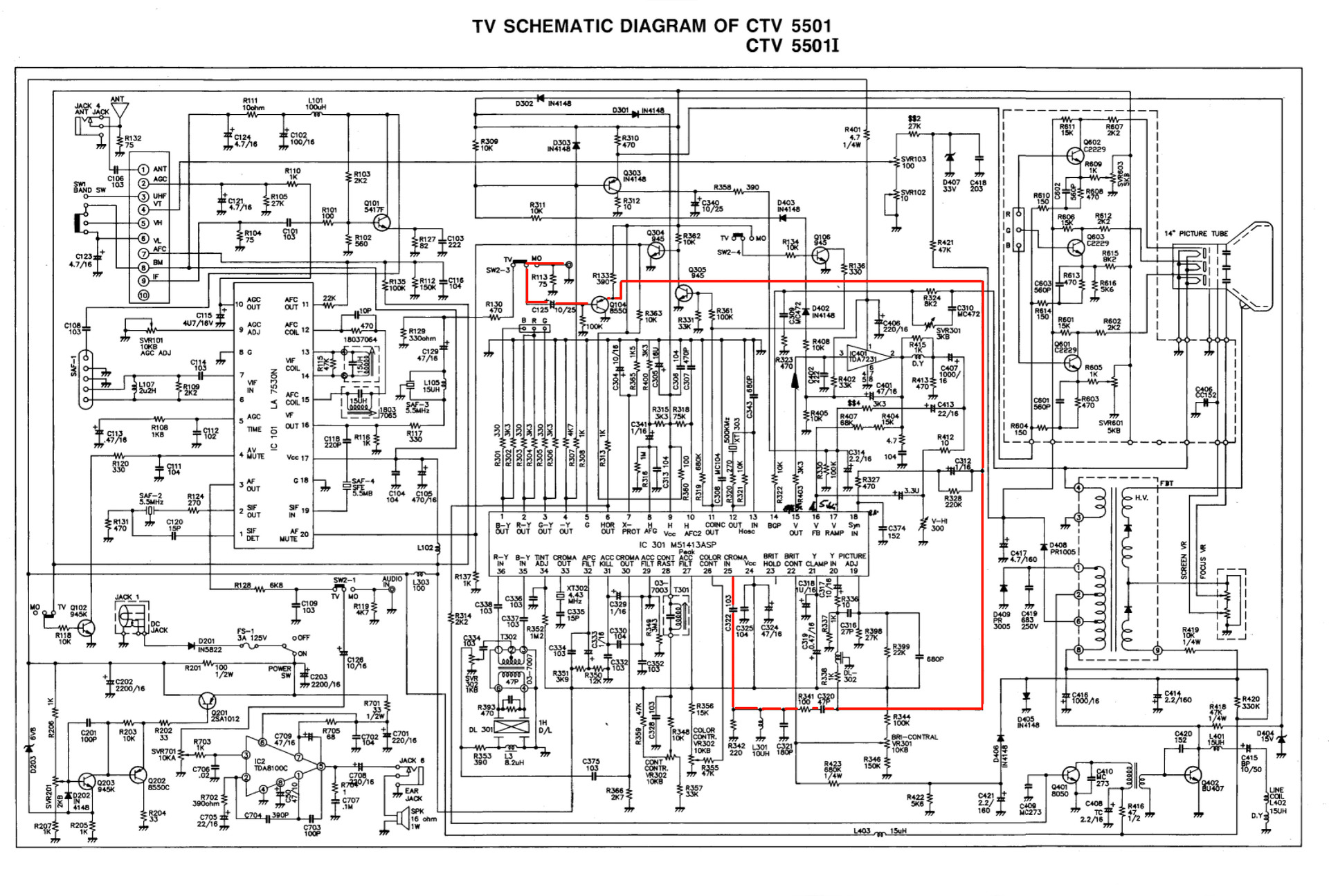

(#) Endre22 hozzászólása Jún 9, 2020 /
Egy kis CRT TV-re szeretnék a kompozit videojel mellé S-Video bemenetet készíteni.
A készülék kapcsolási rajza megvan. El is kezdtem rajta bejelölni merre megy a kompozit jel, még elér az IC-ig ami aztán dolgozik vele. Lásd csatolt képen a piros sáv.
Addig jutottam, hogy az IC 25. lába a chroma, az a szín bemenet.
A lumában, azaz a fényértékben nem vagyok biztos. Ránézésre a 20.-as azaz Y IN lehet az?
Szóval az a kérdésem, szerintetek melyik lesz a fényesség?
Illetve mit javasoltok, hova kössem be az s-videó két szálát (chroma, luma)?
Esetleg kellhet-e még valami passzív alkatrész, mielőtt közvetlen beforrasztom a kábelt?
Köszi előre is!
(#) kadarist válasza Endre22 hozzászólására (») Jún 10, 2020 /
Szia! Az Yin a világosságjel bemenet. Úgy kösd, hogy a DL késlsltető művonalon ne menjen át a jel, hanem direktben, elkós becsatolással.
