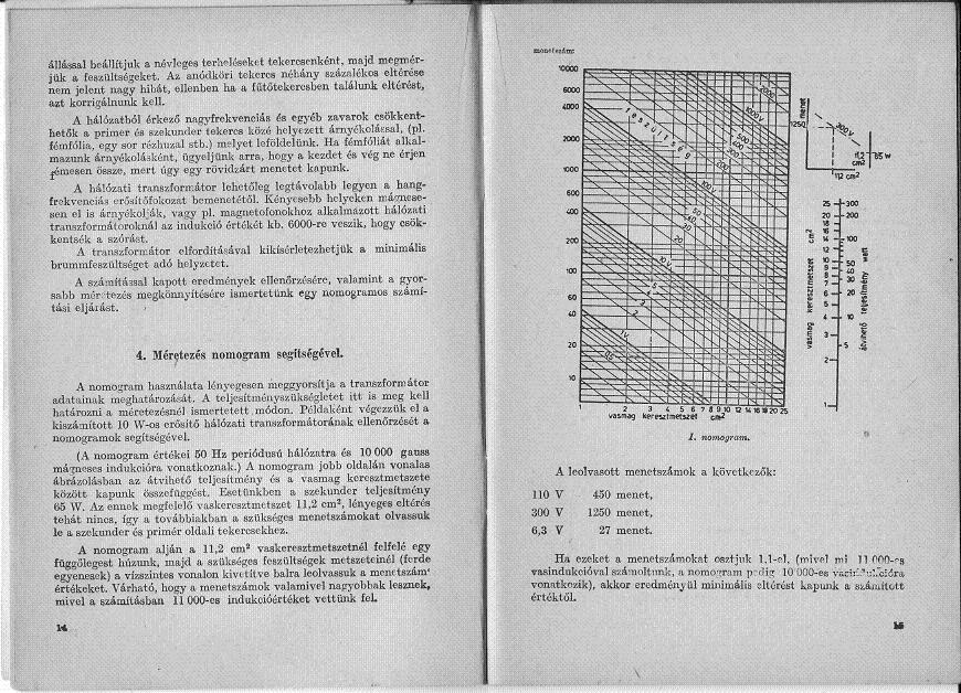

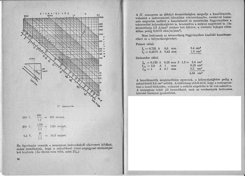

Még egy utolsó hozzászólás, hogy mennyire valós dolog kocos barátunk aggodalma az ügyben. Beteszek egy gyakorlati EL84-es PP hálótrafó számítást, ahol a féltekercseket teljes áramra méretezték, ahogyan azt Ő is az elején felvetette, tehát a gyakorlatban alkalmazott dologról van szó, ha nem is feltétlenül szükséges.
Benthagytam a grafikus tervezést is, hátha valakinek segít hálózati trafót tervezni csöves erősítőhöz.

(#) sturbi válasza saraha hozzászólására (») Aug 8, 2010
Nem, ez egy régi (1963-as) MHSZ kiadvány Zillich Páltól, "Rádióamatőr fözetei" sorozat (70. szám, Zrínyi Nyomda), "Amit a rádióalkatrészekről tudni kell (VI) (Hálózati transzformátorok)". Nem túl elterjedt kiadvány, csak 5970 példányt nyomtak belőle.
