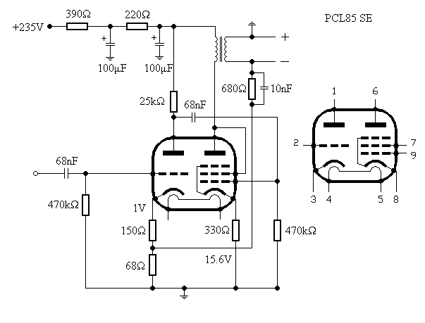

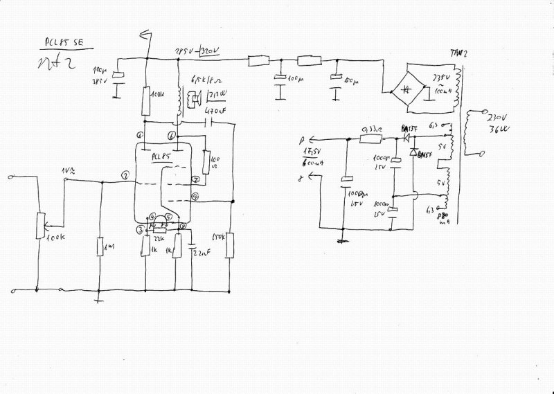

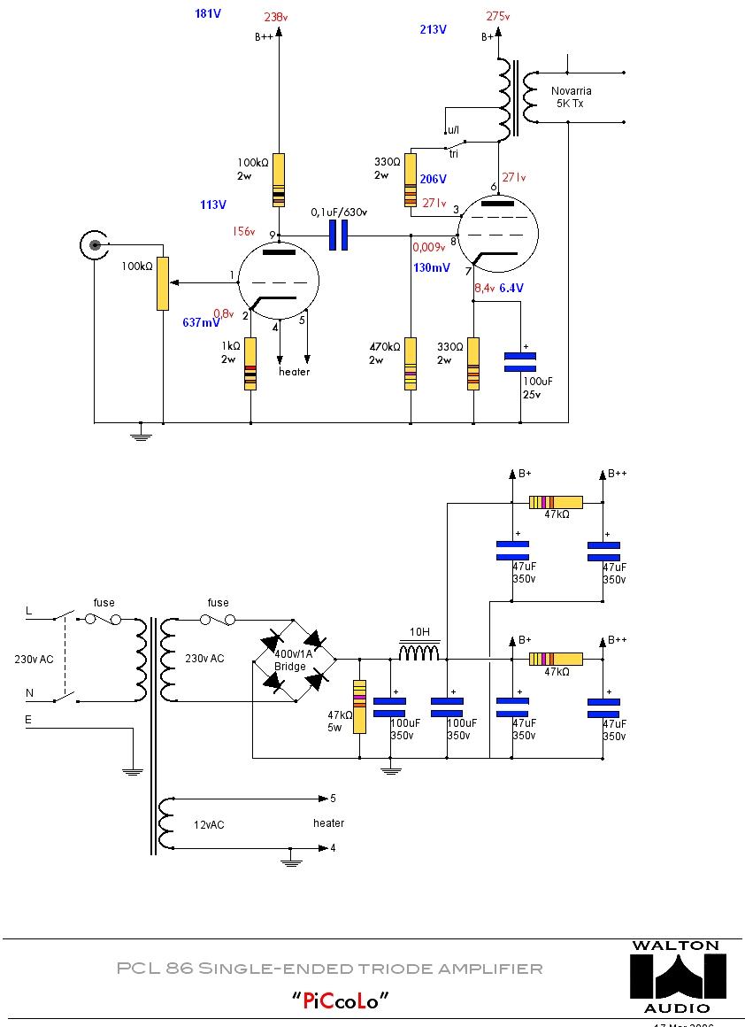

(#) nikolatesla hozzászólása Aug 6, 2010
Szeretnék építeni egy erősítőt (Mono).
Csak szükségem lenne egy kapcsolásra ami ezeket a csöveket tartalmazza: PL84,PCL805,PCF802,PL500.
Valamit kíváncsi lennék arra,hogy a GY*** nevű dióda ami egy Orion tv-ben volt mi a neve? A sorkimenős résznél volt.
(#) varttina válasza nikolatesla hozzászólására (») Aug 6, 2010
A PCF802 kivételével bármelyik cső jó végfoknak. A PCL805 az előfokot is tartalmazza. Ha TV-ből bontott kimenőtrafód van, akkor a PCL805-tel jársz a legjobban.
(#) nikolatesla válasza varttina hozzászólására (») Aug 6, 2010
Rendben akkor már csak egy kapcsi rajz kellene.
Itt egy rajz.
Köszi.
Majd írok P.Ü-be is.
(#) sturbi válasza varttina hozzászólására (») Aug 6, 2010
Ez nem lesz jó PCL805-höz. A lábkiosztás is egészen más a PCL85-805-nél, mint a 86-osnál.
(#) sturbi válasza nikolatesla hozzászólására (») Aug 6, 2010
Próbálkozz ezekkel. az enyém
egy másik
warttina kapcsolása is jó, csak a lábkiosztás változok, és más feszültségek állnak be a pentódánál.
