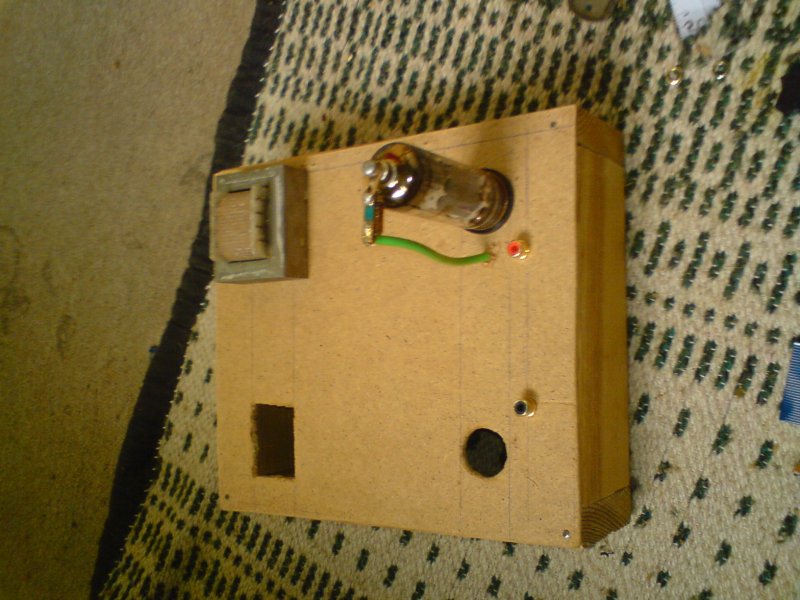

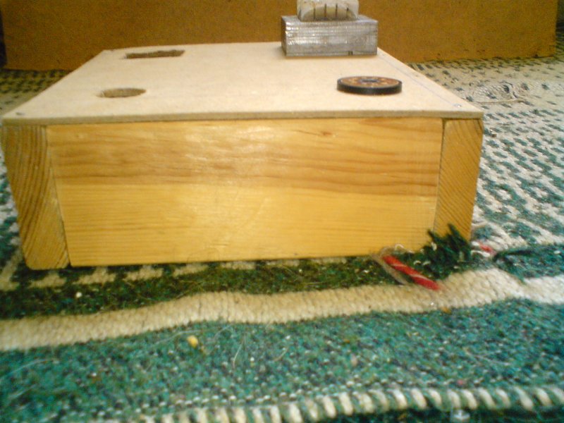

Ahogy tegnap meg ígértem teszek fel képeket a dobozról. Fenyőből és préselt lemezből készült. ui.: Lehetséges,hogy még 2db ecc85-is helyet kap. Még nem tudom de szerintem festeni fogom. Vagy a tetejét egy 0,5mm-es rézlapot teszek.
Nagyon jól néz ki
Mit lehet róla megtudni? Végül is ezt a kapcsolást építetted meg, csak a 12AX7 helyére 6H9C-t raktál?
27V nagyon alacsony anódfeszültség az ECC85-nek. Inkább egy PCC88-at javasolnék. (A PCC88 két egyforma triódát tartalmaz, így egy is elég belőle.) A három cső fűtését sorba kapcsolnám, így kb. 61V-ra lenne szükség, ami már anódfeszültségnek is megfelelne.
