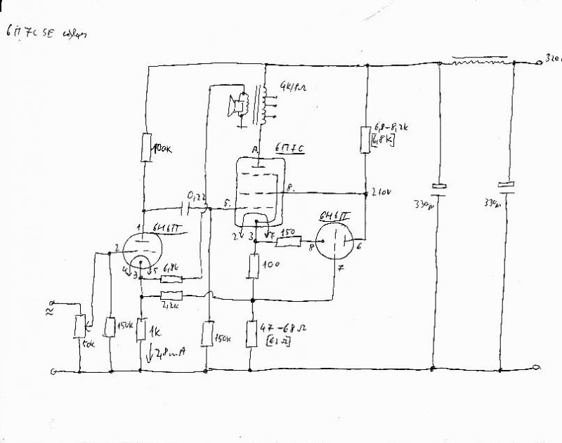

Köszönöm a választ, 20 µF-os olajkondit akarok használni, előtte-utána lesznek még izmos pufferek a tápnak, csak a 100 Hz-es brummot akarom kis Rdc-vel minél kisebbre leszorítani ezzel a soros rezgőkörrel a szűrőláncban, ekkora áramra nagy Rdc-jű fojtó, vagy ellenállás helyett.
Akkor jól értelek, hogy maga ez a rezonancia fojtó jó a 100 Hz-re ugye ?

Köszönöm a választ, igen, de csak 100 Hz-en, elkó nem lesz a fojtón, csak a pufferek lesznek azok.
(#) lapose válasza sturbi hozzászólására (») Szept 3, 2010
Igen jó lesz.

(#) sturbi válasza lapose hozzászólására (») Szept 4, 2010
Ide mekkora feszültségtűrésű kondi kellhet a fojtóra ?
(#) lapose válasza sturbi hozzászólására (») Szept 4, 2010
Nem kell nagyfeszültségű, 100V bőven elég, sőt még sok is.

(#) joepapa válasza sturbi hozzászólására (») Szept 4, 2010
A számításod jó, az 1 per 2 pi gyök el cé is abból adódik, hogy a rezonancia freink a kappacitiv és induktív reaktanciák egyenlőek, az egyik fel a másik lefelé mmuutató vektor azaz eredőjük zéró, a 3ik erre a tengelyre merőleges vektor az ohmos rész az marad.
Ez mind szép és jó, de miért akarsz egy rezgőkört rakni egy hangfrekis erősítőbe? Ha sikerül brummot elnyomni vele akkor is gebaszokat okoz. Az erősítő így 100Hz en lyukvágó, nem túl jó ötlet a 100Hz es átvitel rontásával brummot csökkenteni. Akkor inkábbpuffer növelés, tápba fojtózás. Szabályzott táp. És van még egy gond szerintem a fázisforgatása a RL körnek rez alatt és felett -90 től +90 ig tekereg, ettől tuti gerjedékeny lenne.
Brummra a megszokott módszerek, fűtésközepelés, egyenfűtés, tápszűrés...Amelyiket lehet alkalmazni. Nem ismerem eme gyönyörű csöveket, de lehet ebből csak a tápszűrés a járható út.
Biztos, hogy brumm az? Nem egy alattomos földhurok?
Ja már látom tápba raknád a rezgőkört a fojtó helyett, (az előző hsz emben azt hittem az anódkörbe) oda jó ötlet, a 100Hz re leeht lyukszűrőt rakni, csak nem nyomtam frissitést most reggel, nem láttam a fejleményeket.
Azaz a tápba a soros fojtó helyett beteszel egy párh LC-t, így már jó.
A frekiszámítás jó.
