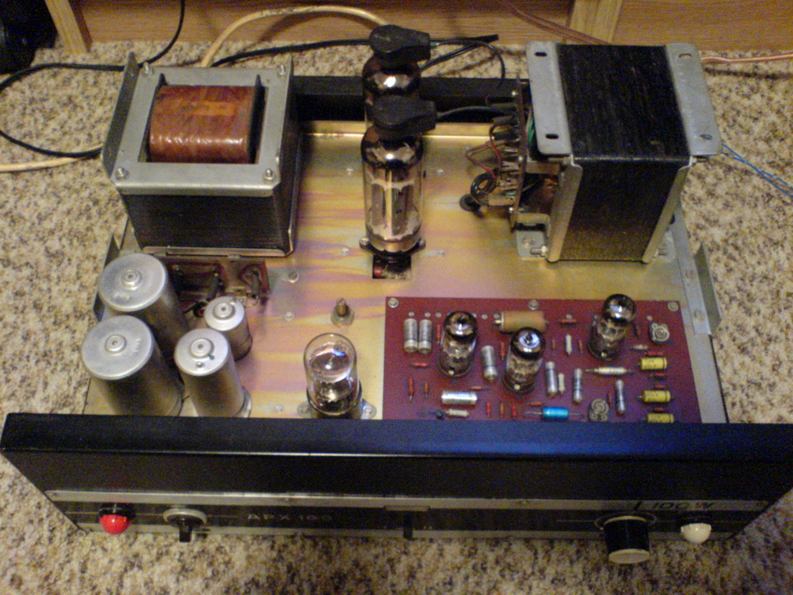

Szevasztok ! Ez igen termeltek rendesen(alig gyözöm olvasni). Egy erösitö "restaurálásával" ügyködöm, elég jol haladok vele. De kellene egy kis segitség a védelem beállitásához, ugyanis sehol nem találtam rola leirást.

És ott van 6 db APX100 is az embernél. Megkérdeztem, 10.000 HUF-ért adja darabját.

"Csak" javitás. Van benne egy rövidzárlat, szakadás,és túlterhelés elleni védelem(eredeti gyári természetesen csövel) Ennek a pontos beállitásához (ha már be van épitve müködjön rendesen)kellenne valamilyen doksi vagy valami jó ötlet.
