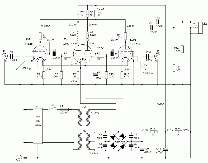

Megépítettem a lenti kapcsolást, működik is, de nagyon nagy a csatornák közti áthallás. Mitől lehet? A tápot nem "rángatja", a trafó kicsit túl is méretezett egy fejhallgató erősítőhöz. Tudom hogy kicsit off, mert OTL, de most az egyszer légyszi!
Szándékosan nagy az áthallás, a GI 30 katódjában lévő átblokkolatlan 47 ohm miatt. -Ha ezt hidegíted (pl. 4700 µF-al), megszűnik az áthallás.
Köszi a gyors választ!
Csak két kérdésem lenne még: ha 4700µF -dal átkötöm a 47 ohm -ot, akkor ugye váltakozó áramú szempontból söntölöm. Ok, de ettől hogy szűnik meg az áthallás? Illetve miért van áthallás, ha nincs söntölve? Félre ne érts, hiszek neked, csak nem értem A másik kérdésem, hogy szerinted miért így tervezte a srác? Tudom hogy igen amatőr kérdések, bocs!
Igen, a kondi nélkül egyik oldal közös rácsos kapcsolásban vezérli a másik oldalt is. Előfordul füles erősítőknél az áthallás növelése, hogy soha ne szóljon egyedül valamelyik fülhallgató (ha olyan a felvétel), mert az nagyon zavaró lehet.
Ez az áthallás dolog a cross-feed miatt van a térérzet javítására?
Igy is lehet mondani, tulajdonképpen az átblokkolatlan ellenálás itt a cross-feed áramkör (nem enged teljesen elszeparált bal és jobb oldalt, mert az fejhallgatóban roppant zavaró, kívülről jövő hangnál, csak az egyik csatornát is hallja mindkét fül, ezért ott ez nem probléma).
Közben válaszoltál is a kérdéseimre, köszi!
Lehet, hogy egy kapcsolóval beépítek egy kondit, így legalább meg tudom állapítani, melyik lesz jobb a fülessel.
Jó megoldás. Hangszórós zenehellgatásnál is megvan az áthallás, a két oldalnak közös akusztikus téren (hangszórók és a hallgató közötti tér) keresztül. Mindkét fül mindig hallja mindkét csatornát (még akkor is, ha csak egyik hangszóróban van jel). A cross-feed áramkör ezt az akusztikus áthallást alakítja ki elektronikus úton (mert nincsen közös akusztikus közeg, ahol ez alapból meglenne). Egy szem ellenállás persze nem fogja visszaadni a hangszórós hallgatáskor kialakult fázisviszonyokat, de nem tesz lehetővé "süket oldalt".

Beépítettem az áthidalókondit a GI30 katódellenállására, és nekem így jobban tetszik a hangja. Illetve szerintem jobb a térérzet.
Van egy érdekes élményem is: meghallgattam vele pár számot, köztük egy Gathering-albumot is (Home) és egy szám közben azt hittem brummos a táp... Végül kiderült: talán a gitárerősítő zaját hallottam a halk részeknél. Lehet bebeszélem magamnak, lehet hogy nem de ez eddig soha nem tűnt fel, pedig már vagy ezerszer hallottam az albumot... Szóval tetszik a kis erőlködő!
Milyen csővet használtál meghajtónak? Lehet, hogy én is összerakok egy ilyet mert nagyon tetszik ez a cső.
12zs1l, aluházas pentóda, kicsomagolva
12zs1l-GU30 OTL Az oldalon a legalsó rajzot készítettem el, csak a szokásos egyenáramú lágyindításos fűtésemmel Igazából Syn7h37ic előbb építette meg mint én, és ő más meghajtókkal. Érdemes lenne összehasonlítani a kettő hangját... Nekem nagyon tetszik a hangja, az AKG-K340 -emet valahogy dinamikusabban, több élettel hajtja meg mint a "rendes" erősítőm (Akai AM-39).

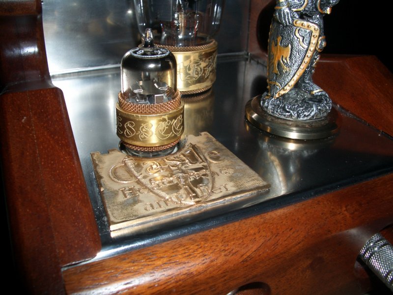

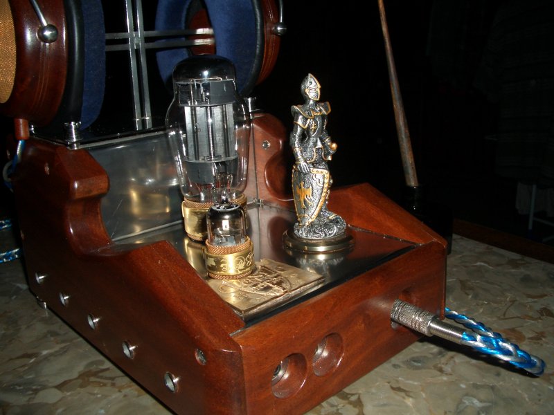

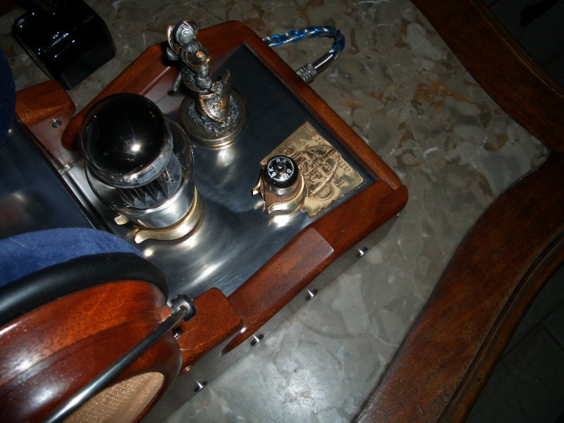

Áááá. Állat design. Nekem is kell, csak sárkánnyal, némi steampunk beütés mellett.
Hogy vagy vele megelégedve?
Jelen pillanatban 4db füleserősítőm van. Ezidáig nagyon szoros versenyben ő az első. HD 600-as fülesem van és még másik néhány. Nekem 100 ohm alatt nem szól jól sőt az Orosz csővel sem Egy lestrapált 6AS7G van benne.A hibrid fetes a második ( volt szó róla már a fejhallgatós topicban) Elnézést az off-ért

Technikai részleteket kérnék.
Mekkora a tápfeszültséged? Mármint mennyi van a végcső anódján, katódján és mennyi van az előfok anódján? Mennyire dolgoztad át az eredeti terveket? Ha már leírtad valahol, egy link is elég. |
