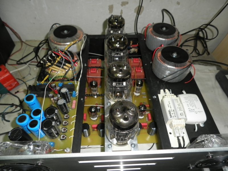

Sziasztok. Végre elkészült a 6C33C PP amibe a találkozó előtt az egyik cső kipurcant, de hála az egyik fórumtársanak, (DuMatyi) meglett a pótcső, és igy az utcsó beállitás után tökéletesem üzemel. Van egykét kép. "itt vanMiből lesz a cserebogár"

(#) sturbi válasza ticseboy hozzászólására (») Jún 21, 2011
Jól néz ki. Mértél rajt valamit szkóppal (arról esetleg képek), mekkora teljesítményű? Az a szappantartószerű a fénycsőfojtó mellett, az micsoda, ventillátorokat nem hallani?

(#) ticseboy válasza sturbi hozzászólására (») Jún 22, 2011
Köszi. A szkópos mérés a szkóp hiányában elmarad, vagyis későbbre tevődik, az a szappantartó, meg a ventik tápja, és nem hallatszik mert nincsenek szétforgatva.

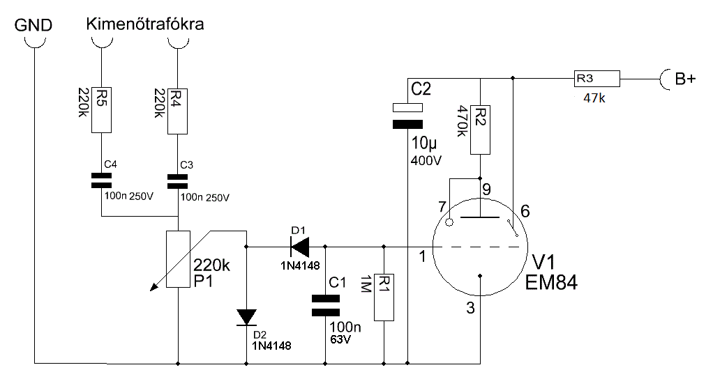

(#) vikipapa hozzászólása Jún 24, 2011
Na most megint bajban vagyok, az EM84 meghajtóval. A csatolt kapcsolást használom. Lehet hogy amatőr dolog lesz amit kérdezek, de a "kimenőtrafókra" az a szekunder oldalt jelöli vagy a primert? Most a szekunderre van rákötve de nem mozdul a kijelzés. (Lehet hogy pitiáner dolog, de nem szeretném evvel elszúrni a dolgokat.) Előre is köszönöm a segítséget!
(#) pucuka válasza vikipapa hozzászólására (») Jún 24, 2011
Mivel a rácsra -22 V feszültséget kell adni a teljes lezáráshoz, gyanítom, hogy a kimenők primerjéről (a végcső anódjáról) kéne levenni a jelet.
(#) mark.budai válasza vikipapa hozzászólására (») Jún 24, 2011
Pucuka jól gondolta, a cső anódjára kell kötni azokat a pontokat.
(#) vikipapa válasza pucuka hozzászólására (») Jún 24, 2011
Még régebben olvasgattam az adatlapot és gondoltam én is, csak hát "több szem többet lát" elven inkább megkérdeztem. Köszönöm!

(#) joepapa válasza ticseboy hozzászólására (») Jún 24, 2011
Azokon az orosz fémezett papirokon milyen megfontolásból vannak WIMA "hidegítők"?
Fülre okozott valamit ez a párhuzamosítást? Mire használatosak (a te erősítődben) azok a kondik?
Esetleg ha csatolók, lehet eltűntette az orosz fémezett papírok torz hangját?
Ha tényleg csatolók simán WIMA nem jobb? Vagy a simán csak a MBGCS MBGO MGBP (nem látszik a képen, de ezek közül valamelyik ugye?)
(#) ticseboy válasza joepapa hozzászólására (») Jún 24, 2011
A magasátvitel miatt vannak rajt, ugyanis az orosz kondik majdnem 4µF-osak, így elég csekély magassal rendelkezett az erősítő nélkülük. Így teljesen jó párosítás. Csatoló kondik, de magában, úgy érzem kevés lett volna a WIMA kondi, na meg nagyobb esztétikai élményt nyújtanak ezek a batár kondérok.
