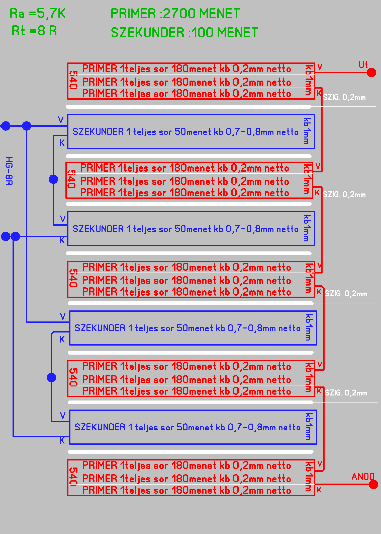

Adott mondjuk egy egy csőből álló EL 84 SE végfok. Ia 48 mA Ki hányas huzallal tekerné a kimenő primerjét ?
:help: Kimenő középső oszlop 6.5 cm2 ,normál EI vasmag
(#) gkari válasza marone hozzászólására (») Jún 14, 2011
Nem innen kell kezdeni.Az adott vas határozza meg az átvihető teljesítményt, az indukció elsősorban az illesztéshez számítandó, a huzalvastagság az azon átfolyó áram függvénye-aztán jön a kérdés, hogy ez a huzalmennyiség tényleg elfér-e? Na meg még néhány egyéb szempont is van-javasolom ezt, meg még néhány mésik topic alapos áttanulmányozását.

Annó CHZ számolt nekem egy a csőhöz mérten maximalistának mondható kimenőt SM74-re.
Jó tele is lett a cséve, csak profik tudják megtekerni.
Kapcsolási rajznak én egy EL84 SE-t vettem alapul.
A képen látható kicsikém nem az említett hanem SM65-ös kimenőkkel üzemel és az EBL21-hez formailag tökéletesen passzoló (egyébként bontásból szintén viszonylag könnyen szerezhető) ECH21 és AZ21 csövekkel. A hangjával így is nagyon meg vagyok elégedve :yes:

Nem, nem kérdeztél nehezet, csak gondolkozz. Az induktivitást elsősorban a tekercs menetszáma határozza meg. Befolyásolja a környezet, (levegő, mágneses anyag) és a fizikai mérete (ezek között van a vezeték átmérője is). De nagyon nem mindegy, hogy öt menetről, vagy kétezerről van szó. Az utóbbi esetben a vezeték átmérőjének már igen erősen elhanyagolható a hatása. Ezért nem lehet a kérdést ilyen egyszerűen feltenni.
A kimenő transzformátor méretezése elég bonyolult folyamat, több egymás hatását befolyásoló tényező optimális megoldását kell megkeresni, ezért alapesetben táblázatok, vagy számoló programmok alkalmazása javasolt. Ha már nagyon értesz hozzá, és tudod melyik paraméter hogyan befolyásol, megpróbálkozhatsz magad tervezni egyet, aminek a lemérésével megtudhatod, hogy a célodat mennyire sikerült megvalósítanod.

CHZ az EBL21 adatlapjából dolgozott, nem bízta a véletlenre vagy rám (majdnem ugyan az ). Mivel teljesítményben csak egy picit marad el az EL84-től ugyanakkora vas dukál neki is. SM65 alá nem mennék...

Ha kicsi a vas, sok menet kell, hogy meglegyen a mély átvitelhez szükséges induktivitás. Viszont ha sok menet van, nő az önkapacitás, ami viszont a magas átvitelt korlátozza. Ha nagy a vas, kevesebb menet is elég, felesleges egy határ után a rézátmérőt növelni, mert a skin hatás miatt, az effektív keresztmetszet már nem nő, csak drágább lesz a trafó. Mint mondtam, optimumot kell keresni.
