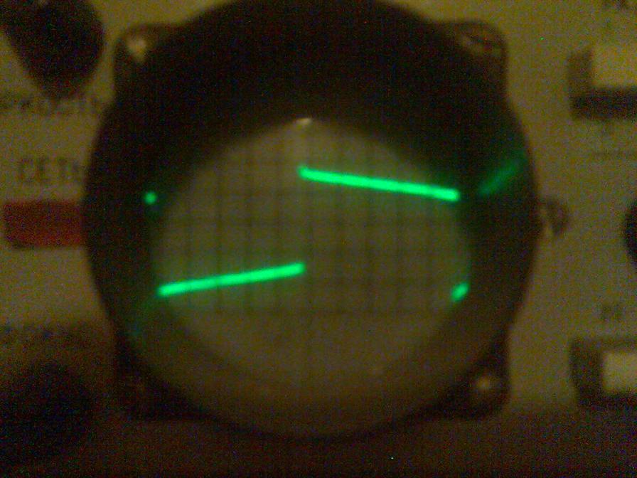

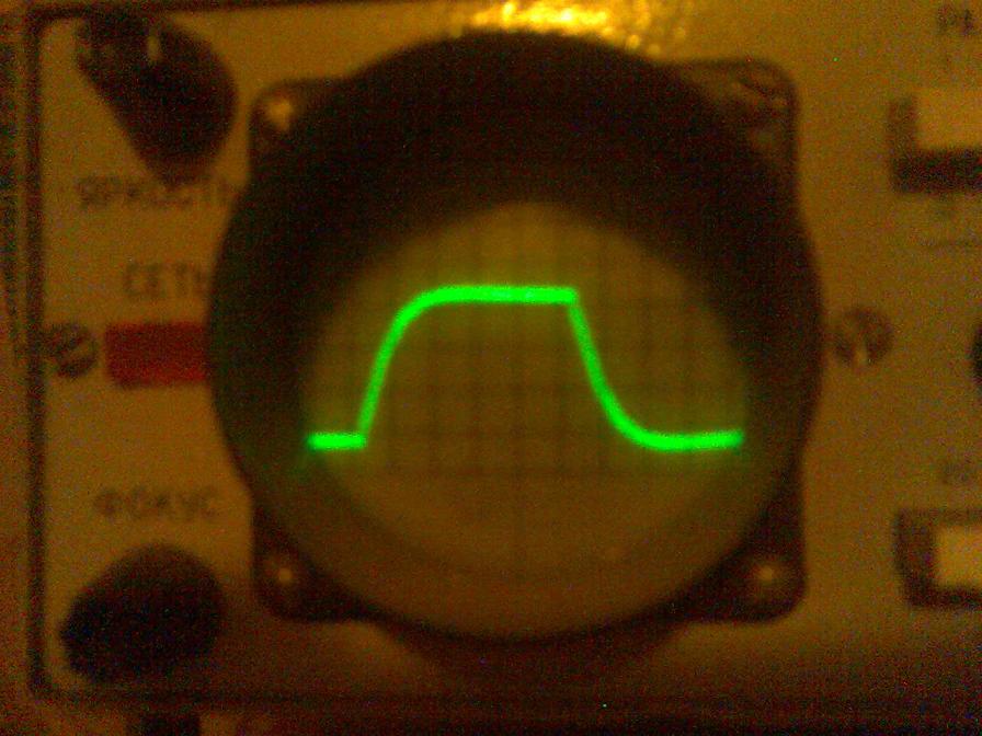

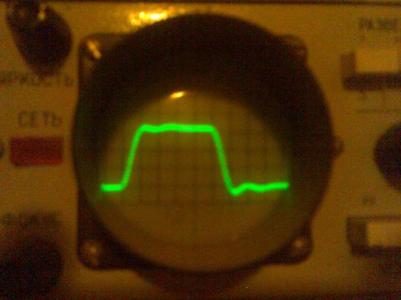

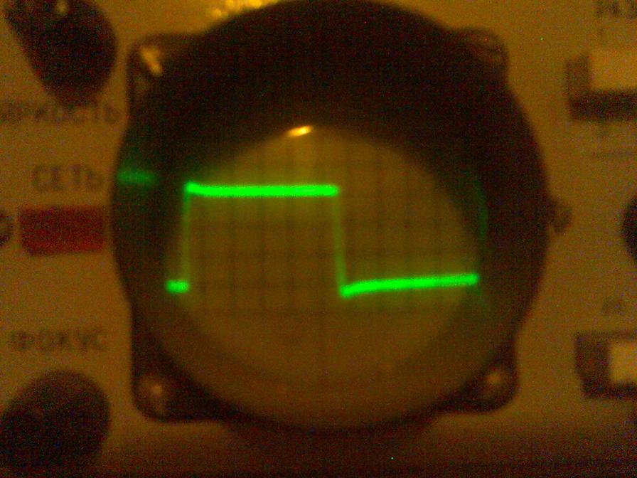

(#) sturbi hozzászólása Aug 13, 2011
6E5P 1,5 W SE négyszögei. A szkóp 2 V/osztásban van.

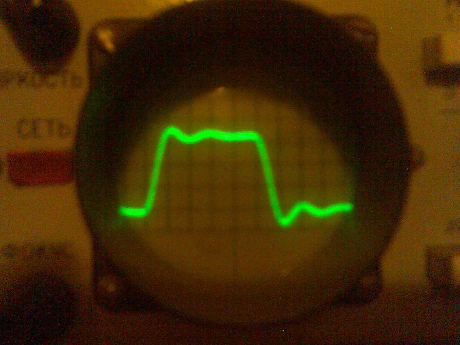

(#) sturbi válasza sturbi hozzászólására (») Aug 13, 2011
Mégegy, 6 ohm/470nF. Nagyon szépen szól.
(#) pucuka válasza sturbi hozzászólására (») Aug 13, 2011
Úgy látom a 470 n terhelés szépen belengette a végfokod.
(#) sturbi válasza pucuka hozzászólására (») Aug 13, 2011
Szándékosan van így.

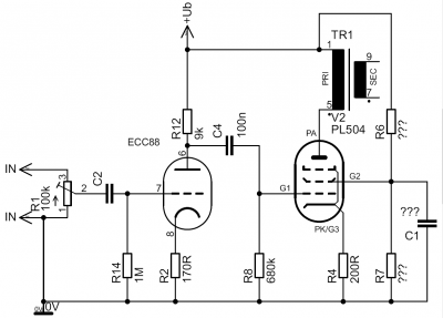

(#) deadlyroberta hozzászólása Aug 14, 2011
Szervusztok meglepetésként szeretném valakinek megcsinálni, működőkepés a kapcsolás? 24 voltról elindul?
(#) s.sanyi válasza deadlyroberta hozzászólására (») Aug 14, 2011
Szia.Persze,hogy működik hasonlót épitett egy kollégám fülesnek és remekül működik.Mellékeltem a dok filet nézd át.Fülesnek az utolsó előtti rajzot épitette.
(#) varttina válasza deadlyroberta hozzászólására (») Aug 14, 2011
Elvileg működne, bár azt kétlem, hogy vonalszintről meghajtva tudja az 1W-ot. Egy előfok cső (pl. E88CC) mindenképpen kéne elé. Az alacsony tápfeszültség miatt akár félvezetős előfok is szóba jöhet. A soros fűtésű (P betűs) csövek fűtőárama van meghatározva a fűtőfeszültség csak tájékoztató jelleggel van megadva. Ha szerencséd van 24V-ról is felfűt a cső.
(#) s.sanyi válasza varttina hozzászólására (») Aug 14, 2011
Szia.Felfűteni ferlfűt mert a kolléga 24 váltóról fűti majd egyenirányitotta a feszt az anódáramnak mert igy kevesebb volt a brumm.Fülesnek nagyon szépen működik kimenővel nem próbálta.Esetleg egy ilyen megoldásra gondoltál?
(#) varttina válasza s.sanyi hozzászólására (») Aug 14, 2011
Igen, valami hasonlóra. Fülesnek elég lehet 1 fokozat. Hangszóróhoz, főként ilyen alacsony tápfeszültség mellett már kevés.
(#) deadlyroberta válasza s.sanyi hozzászólására (») Aug 14, 2011
Egyenirányítást nem tud valaki?Mármint csöveket gondoltam 1 csővel akarom megoldani, fullcsöveset szeretnék. Azonfelül nem füleshez akarom megcsinálni hanem hangfalakkal szeretné majd az illető használni...
(#) pucuka válasza deadlyroberta hozzászólására (») Aug 14, 2011
EZ 80, 81. Csak egy apróka probléma, a csövön 5 - 10 mA áramnál 10 - 20 V esik, és valamennyi azért kéne az anódra is.
