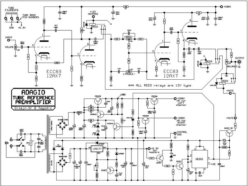

Sziasztok, a kérdésem az volna hozzátok, hogy van nekem ez az előerősítő rajzom, és szerepel rajta két 12v-os relé ami fölé azt írták hogy Bypass, azt szeretném meg tudni hogy hová kell ezt kötni, és hogy mi a szerepe a kapcsolásnak?, ez az egyik dolog, a másik kérdésem pedig az volna hogy ennek a kapcsolásnak mennyi lehet a bemeneti jel szintje, ugyanis CD-lejátszóra kimenetelére szeretném rá kapcsolni, a kimenetet pedig a jól ismert Quad 405 -ös Ludwig féle erősítőre, meg lehet ezt így valósítani?. Válaszotokat előre is köszönöm.

A Quad bemeneti jelszint igénye bőven fedezhető a CD-játékosról, nem szükséges azon emelni.
A bypass megkerülőt jelent, ha mindkét relét egy ilyen feliratú kapcsolóval meghúzatod, akkor az utolsó két fokozat (ami egy aktív hangszínszabályzó) helyett egy darab drótot köt be az áramkörbe. Valószínű, hogy a hangszínnek is egyszeres az erősítése (középállásban minden frekvencián), merthogy a drótnak biztosan annyi.
Bocsánat, alaphelyzetben kerüli ki, meghúzva iktatja be a hangszín szabályzót.........
De ez a lényegen nem változtat.....
Szevasz, csak azért szeretném be építeni ezt az előfokoz a Quad elibé, mert szeretném ha lenne a végfok előtt hangszín szabályozó is, és persze legyen minőségi is egyben, és gondolom egy lámpás cucc az bizony az, és szerintem nagyon szépen szólhat, pláne a Quaddal. Akkor azt jelenti hogy azokra a relékre ha kötök 12v-ot akkor ki kapcsolja a hangszínt, és simán át engedi a jelet hangszín nélkül, akkor ez olyan mint egyes erősítőkön a TONE DEFEAT?. Akkor úgy oldom meg hogy teszek egy kapcsolót a reléknek, és mikor nem kívánom hogy legyen hangszín csak át kapcsolom?.
Akkor a relék állandó 12v-alat kell hogy legyenek, hogy a hangszín működjön?.
Még egy kérdés ha nem haragszol, hogy tudnám ki tisztázni ezt a rajzot hogy látható legyen minden érték, ugyan is sajnos nem látszik tisztán a rajzon egyes alkatrész mellet hogy mi is akar lenni. Már rá kerestem a netten erre a rajzra hogy nincsen e meg jobb minőségben, de nem leltem jobbat sajnos. Hogy lehetne ezt meg oldani?.

Ne haragudj de nem értem mit akarsz mondani?.
Nem teljesen értem, de így nagyon tiszta az biztos, így ki vehető minden, a beültetést is meg lehet így csinálni?. Valami programot használtál?, ne haragudj de gyenge egy kicsit a felfogásom.

Gyerek akar egy élőfokot a Quadhoz, ajánlom neki keressen kaszkád kapcsolásokat... Még mielőtt nem tudja Csaba hogy mi az a kaszkád kérdezzen nyugodtan, nekem is ilyen van a tda-m előtt és szépen szól.
Bővebben: LinkKedvencem De ha gondolod kezdésként JFET-eset építsél, tube like a cumó és jóval egyszerűbb vele a kezdésként.
Ebből aztán tudni fogja...
Úgy látom nem igazán vette észre senki sem, mert ezt nemrég linkeltem egyik hozzászólásomban. Üdvözlettel: Pioneer
Szevasz, köszönöm a linket Pioneer, és neked hogy szól amúgy ez az előerősítő, már ha meg építetted?.
Szevasz compaqamplifier, én nem hallottam még kaszkád elő fokokról, nem is tudom milyen az, ez igaz, de egy j-fet esnél egy lámpás cucc biztosan jobban szól szerintem. De azért köszönöm hogy meg próbálsz segíteni. Az az elő fok amit be linkeltem az azért tetszik mert van benne hangszín is, és nagyon komolynak néz ki. Egy kérdés-miben különbözik hangzásilag egy ilyen kaszkád előerősítő egy lámpástól?, és hogyan működik ha szabad kérdezni.
...Ami tulajdonképpen egy sima SRPP kapcsolás. Ahogy látom, mindenbe belekezdesz, de aztán mindig megállsz a cuccokkal. Ez a túlbuzgás semmire se jó, építgess, gyűjts tapasztalatot, sokkal többre mész vele.
Előfokot quadhoz? Minek? vonalszintről kivezérelhető. Ha csak csövet akar elé, akkor egy egyszerű katódkövető (impedanciaillesztőként, és még szerepe is van), és kész..
