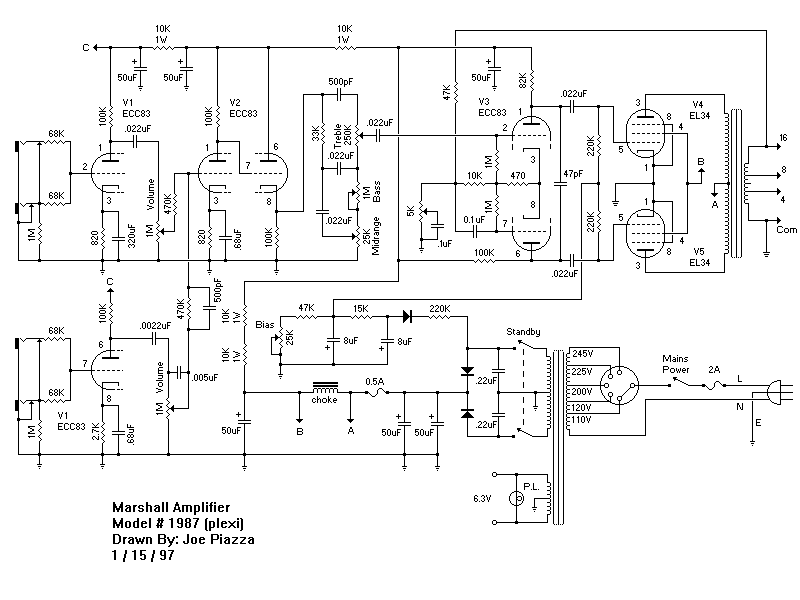

Találtam csöves erősítő rajzokat Cső Dr .
Gitár erősítő rajz .

Mert van aki szerint a DC csatolás a legjobb, ugyanis nincs a jelútban a vezetékdarabon kívűl alkatrész. Ha beraksz egy kondenzátort, akkor annak paraméterei mindenképpen befolyásolják a rajta áthaladó jelet. Ezt ezzel kiküszöbölheted. Egy ellenállás is beleszól (termikus zajok vagy micsoda). Nagyobb felkészültséget igényel a tervezése és kivitelezése, mivel ha az első csőfél lassabban éled, mint a másik, akkor annak rácsára az anódfeszültség kerülhet (erre is felhívták a figyelmemet). Én is próbálkoztam ilyen megoldással (CHZ féle 6N6P+ECC88), eddig felemás sikerrel. Úgy kell megválasztani a komponenseket, hogy egyensúlyi helyzetben Az első csőfél anódja éppen a kívánt rácselőfeszültségnyi potenciállal kisebb feszültségen legyen, mint a vezérelni kívánt cső katódja.
