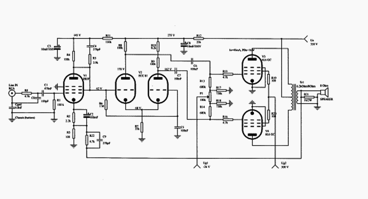

Üdvözlök Mindenkit! Ezt a csöves erősítő kapcsolást nem tudná valaki feltenni nekem nyomtatható formában?
http://kanyicska.mindenkilapja.hu/html/18317331/render/erositok Esetleg van valakinek egyszerű bevált kapcsolása 6L6 PP-hez. Akár orosz triódákkal is. Előre is köszönöm . A hozzászólás módosítva: Máj 2, 2013
.gif jó lesz? Egyébként azt nézegettem a PP erősítőknél, hogy egész érdekes szimetrizálási trükköket csinálnak némely cégek, nem csak ezt a sima árambeállítást, hanem a meghajtócsövekről való kicsatolásnál is - eltérő kapacitás és egyéb... Még azt is el tudom képzelni, hogy egyedileg jusztírozzák ezt. Aztán, ha csak úgy végcsöveket cserél benne valaki, akkor... A hozzászólás módosítva: Máj 2, 2013
Na kösz a bíztatást akkor halott
Speciel itt -miután a munkapont a P1 potival szimmetrizálható- elegendő meredekségre összeválogatni a 6L6-osokat.
Szememben annak kapcsán ütött szöget a kapcsolás, hogy régebben láttam ernyőképeket, négyszögjellel, különböző frekiátvitelt bemutatva. Magánerősítőkről van szó. A jelalakok szemmel láthatóan aszimertiát mutattak szélességüket tekintve, negatív oldaluk volt kövérebb.
Magyarázat a a végcsövek eltérő meredekségükben keresendő? Vagy okozhatja a meghajtás hibája - mindkettő? Mennyire mértékadó a négyszögjel átvitel, amiről nem tudhatjuk, hogy azért is "négyszögesít", mert közben túlvezérlés is fellépettl? Láttam az általam említett kapcsolásban, hogy finoman jusztírozták a két végcső meghajtását, nem csak a katódáram elosztással. A hozzászólás módosítva: Máj 3, 2013
Üdv.Sajnos nem jó a .gif. Túl kicsi és homályosak a betűk és számok. Hasonló rajz is jó lenne akár orosz triódákkal is. Még azok szebben is mutatnának a 6L6 (6P3SZ) mellett , mint egy kis ECC81. A árukról nem is beszélve. Hogy halad az EL84 SE ? Üdv: Béla

Sajna azt a rajzot nagyítva elromlik a kontraszt, így nehezen olvasható, de éppenséggel ki lehet nézni. Megpróbálom egy másik képvarázslóval, hátha jobban láthatóvá teszi...
Nagyjából ki lehet nézni, de nem tudok jobbat kihozni belőle...
