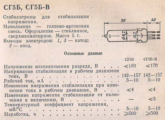

(#) granpa hozzászólása Okt 14, 2013
Helló tudósok!
Van itt a képek közt egy stabilizált táp (kb. 20. oldal). Nem olvashatók az értékek, valaki tudná olvashatóvá tenni? A glimm milyen értékű (nevű)? Ha más triódával (pentóda triódaként) csinálnám, min változtassak?
Köszönöm: Kálmán
(#) Danaman válasza granpa hozzászólására (») Okt 14, 2013
Szerintem egy СГ5Б (SZG5B) stabilizátor cső az ott lent.
(#) granpa válasza Danaman hozzászólására (») Okt 14, 2013
Az eredeti rajzról rajzoltam át (ahogy bírtam, láttam), de rosszul írtam a helyet: a kép a 10. lap 4. sor jobb szélén van. Kb. a 288. kép. Nagyítva sem biztos, hogy azok vannak odaírva, amit én láttam.
(#) pucuka válasza granpa hozzászólására (») Okt 15, 2013
Mi csak egyszem csatolt képet látunk, ahol egy kézzel rajzolt csöves stabilizátor kapcsolás látható. Azon láthatóan minden érték rajta van. Azon glimm nincs, csak egyszem stabcső, valamilyen orosz szubminiatűr kivitel. Erre küldte a kolléga az adatlapot. Ennek alapján helyettesítheted valamilyen 150 V -os stabcsővel. Az áteresztő csövet helyettesítheted pentódával is, csak a max. katódáramra figyelj.
(#) ronin75 válasza pucuka hozzászólására (») Okt 15, 2013
Erre az eredeti képre gondolt Kálmán, szerintem.
(#) pucuka válasza ronin75 hozzászólására (») Okt 15, 2013
Van egy két érték ugyan ami nehezen olvasható, de azért ki lehet találni, mi az eredeti szándék.
A kérdőjeles ellenállások a feszültség osztó ellenállásai, a lényege, hogy 120 - 150 V között legyen szabályozható az összehasonlító cső rácsfeszültsége. A felső ellenállás 91 kOhm, az alsó az 24 kOhm, A + -ról erre jövő ellenállást én 670 kOhmnak látom, de szerintem jó a 470 is, szerepe csak az osztó elszállása esetén van. Áteresztő csőnek, meg szinte mindegy milyet használ az ember, csak bírja a kimeneti áramot.

(#) granpa válasza pucuka hozzászólására (») Okt 15, 2013
Köszönöm a részletes választ. Én akárhogy néztem, nem bírtam biztosra leolvasni. Nézegetem itt a tápokat, és egyre-másra félvezetősek (nincs rajtuk késleltetés), én inkább csöves tápot csinálok (ha odajutok). Bár láttam olyan félvezetőst, ami tetszett (stabilizált, késleltetős).A stabilizátorcsövet csak 'leglimmeztem' (egyszerűsítésből).
A hozzászólás módosítva: Okt 15, 2013
(#) granpa válasza ronin75 hozzászólására (») Okt 15, 2013
Köszönöm a kisegítést.
(#) pucuka válasza granpa hozzászólására (») Okt 16, 2013
Ma már léteznek félvezetők, amivel megoldható a feladat. Az elv régóta ismert, először csővel oldották meg. Egy ilyen tápra akkor van szükség, amikor kényelmesen változtatható egyenfeszültséget kell előállítani a 150 - 350 V tartományban. Pl. állítható anódtáp esetén.
Állandó üzemű tápnál egy ilyenre nemigen van szükség.
(#) granpa válasza pucuka hozzászólására (») Okt 16, 2013
Ez, olyan érdekesnek tűnt; arra gondolva, hogy egy-egy kísérlethez nem csinálnék külön tápokat, hanem ezzel megoldható (fokozatmentesen). Az egyszerű félvezetősöknél arra gondoltam: előbb megjelenik az anódfesz., minthogy felfűtene a cső, ami nem egészséges (ahogy én tudom). Ezért barátibb tán a késleltetős.
