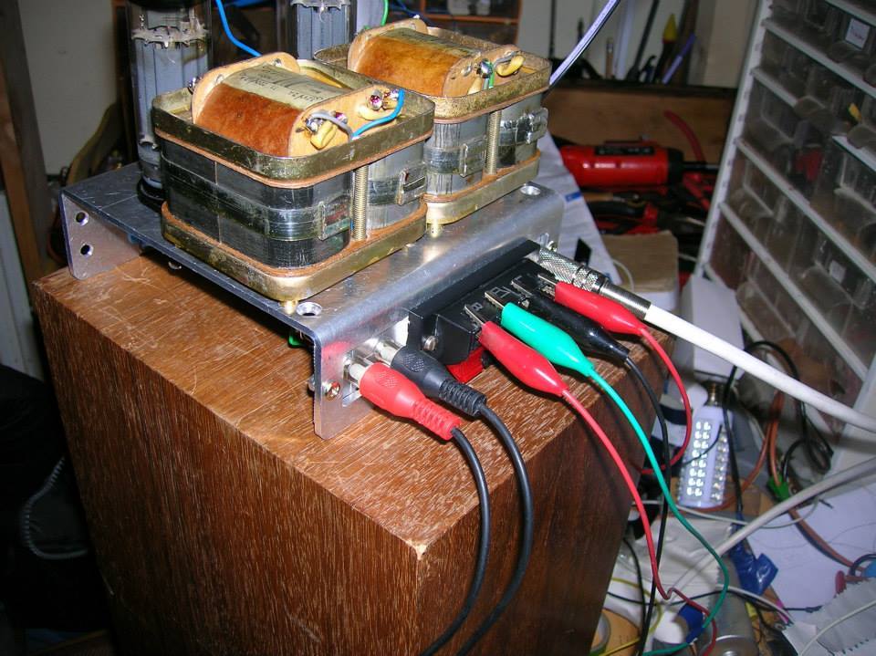

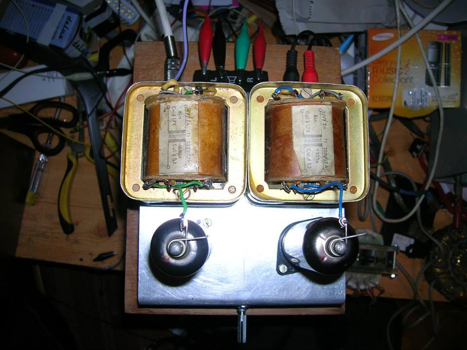

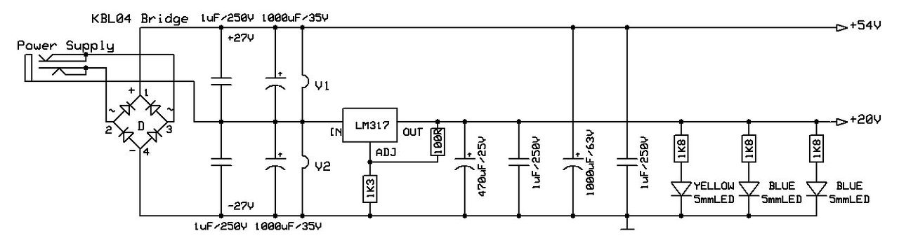

Van egy Saját építésű csöves erősítőm és nagy gondban vagyok vele. Labortápról nagyon szépen szól minden zaj nélkül, viszont ha más tápegységet használok akkor halkan brummog. Hogy lehetne megszüntetni ezt a brummot? A tápfeszültsége +/-27V és 2db PL504-es Pentóda van a végfokban. A tápdugót kihúzva a konnektorból azonnal megszűnik az 50Hz búgás és amíg a puffer bírja szól róla. Próbáltam már LM337 és LM317-es szűrést is de ez sem segített. Ha nagyobb puffer van (15000uF) az sem segít (az eredeti puffer 4700µF oldalanként). Mellékeltem a tápegység rajzát róla, ez helyezkedik el beül, a Graetz azért van csak hogy "hülye biztos" legyen tehát ne tudjak rá véletlenül sem fordítva tápfeszt adni. A Táp amiről jár egy Videoton Cleopatra Trafó ami 2X20.5V-ot ad le váltóban. Én arra gondoltam hogy a fűtés miatt "veszik össze" valahogy a táp, de nem vagyok biztos benne. Esetleg ha valaki tudna valami konkrétumot mondani rá azt nagyon megköszönném! Egyéb iránt hihetetlen térdinamikája van az erősítőnek, szóval nem véletlen szeretném megoldani a táp problémát!

Nincs egymás mellett sem a táp sem a kimenő, a két kimenő van csak egymás mellett. Sajnos nem tudom külön szedni a fűtést, mivel a hálózati trafó külön dobozban van és egy 3-eres vezetéken keresztül jut el a táp az erősítőbe egy 6.3-as JACK aljzaton, mivel más több pólusú csatlakozó nem fért el ide. Azon gondolkoztam még, lehet meg kéne próbálnom összeállítani egy IR2153-as által vezérelt kapcsüzem tápot neki, így abban nem lenne 50Hz mert 40kHz-en megy és mivel a kimenőtrafó már a 22kHz-nél eléri a -3dB-es pontot így nem lesz zavaró ha véletlen az is kis mértékben rákeveredne. Persze fölöslegesen nem törném magam a kapcsüzem trafó tekercselésével. Mellékeltem képet róla hogy is vannak a csatik a hátán.

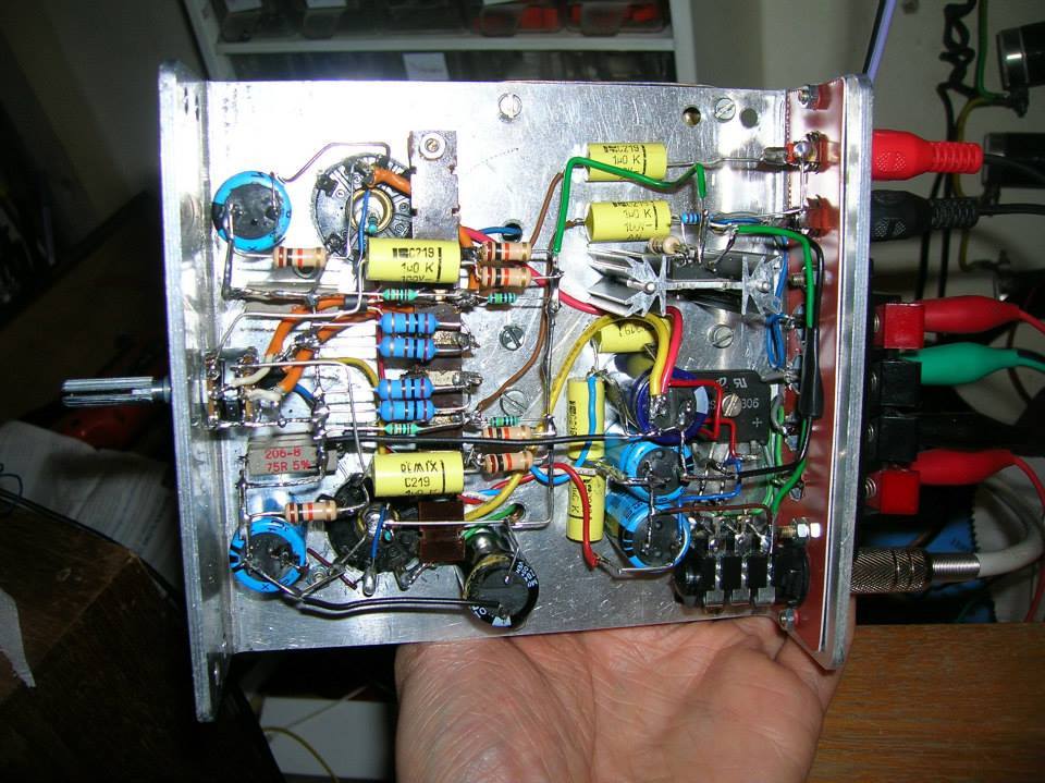

(#) CIROKL válasza 187BodyGuard hozzászólására (») Jan 4, 2014
A szaszi aljáról mutass képet , nem táp gond lesz .

Szia! Próbáld meg Jobban szűrni.Gondolok plusz kondira fojtóra.

(#) 187BodyGuard válasza CIROKL hozzászólására (») Jan 4, 2014
Full légszerelt az egész ahogy lennie kell egy csöves cuccnál, és nem ez az első amit összerakok. Viszont ez az első aminél ilyen brumm probléma adódik. Én azért a tápra gyanakszom mert hogy hogy labortápról rendesen megszólal tisztán és a sima táppal meg nem?!

Sima RC szűréssel próbáltad már ?
Melyikre gondolsz? A sima csöves táp szűrésre?
http://www.drtube.com/schematics/an/kit1-psu.gif
Azt még nem próbáltam, mert itt relatív nagy áram folyik és kis feszültségen.
A hozzászólás módosítva: Jan 4, 2014
Mi az hogy sima csöves ? Ez a rajz mit képvisel ?
Mekkora áram folyik pontosan ?
Arra gondoltam, hogy mint ahogy a standard csöves erősítőknél szokás, Jön a táp ág a pufferről utána ellenálláson át másik kondi aztán megint ellenállás megint kondi.
Így igaz , : Ez A-osztályú erősítő és lehetséges még a nagyobb áramfelvétel esetén is az RC szűrés , sőtt szerintem ez lesz a helyes út.
