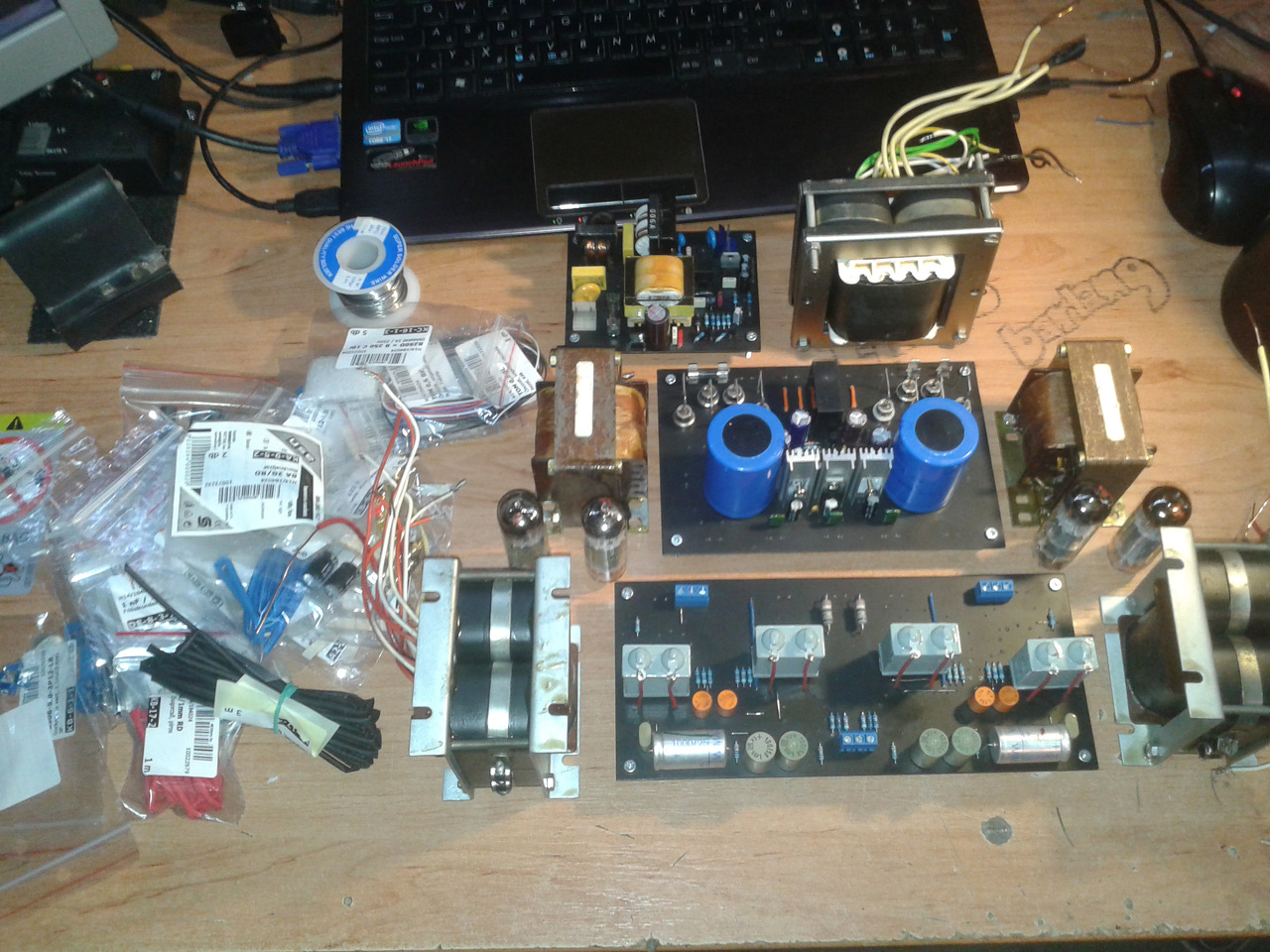

(#) antalka hozzászólása Okt 31, 2014
Sziasztok ! Megcsináltam én is djhans ECL86-osát , ez nagyon jó . A EL84-es rajzot is megcsináltam , amiben nincs visszacsatolás , az is rögtön müködött. Most a visszacsatolásos EL84-est fogom megcsinálni de ahhoz hálózati trafót keresek mert nincs 250Volt bemenetem . Van 250Voltos de a EZ80 után már csak 225Volt van .Az előző két erősítőt ezzel a 225-el csináltam . Gondolom hangosabb is lenne ha a bemeneten 250Volt lenne . De nem zajos , nincs brum , szóval jó .

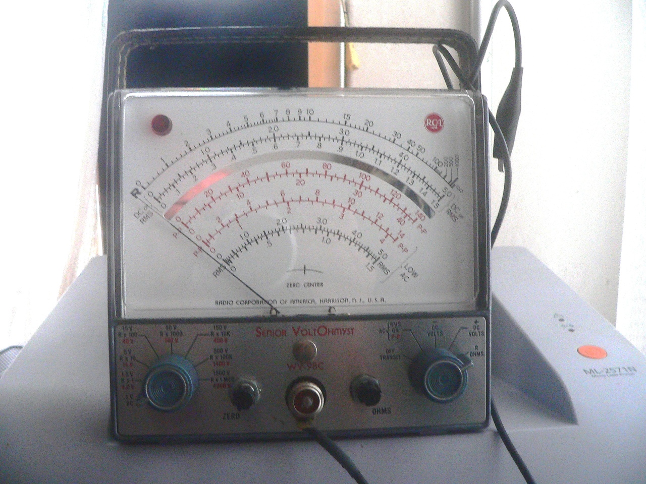

(#) Orbán József hozzászólása Nov 1, 2014
Fórumtársak! Kaptam az alábbi műszert, amit a csöves erősítők mérésénél szeretnék gyümölcsöztetni. Ismeri-e valaki a berendezést, ha igen, vélemény? 110V-os, amit majd orvosolok természetesen. A műszer csöves, ahogy illik.
(#) ronin75 válasza Orbán József hozzászólására (») Nov 1, 2014
Jó kis műszer. Itt a gépkönyve.
(#) Orbán József válasza ronin75 hozzászólására (») Nov 1, 2014
Köszönöm! Nagyon örülök a segítségednek!

(#) antalka válasza Orbán József hozzászólására (») Nov 1, 2014
A djhans ECL86-os áramkörben 252Voltot mértem de ott már a kondik után . A bemenetre nem jutott 250Volt .
Ugyanerre a trafóra tettem egy orosz egyenirányító csövet , 6C5S , terheletlenül 300Voltot mértem , de ezt nem mertem rákötni tápnak .
(#) antalka válasza antalka hozzászólására (») Nov 1, 2014
Rákötöttem és a pentóda katód ellenállása elégett .
(#) küzmös Gergely válasza antalka hozzászólására (») Nov 1, 2014
Pedig terheletlenül mindig 300V körül van. Terhelve kell mérni a tápot, de valószínűleg semmi baja. Valahol elkötés van.
A hozzászólás módosítva: Nov 1, 2014
(#) antalka válasza küzmös Gergely hozzászólására (») Nov 1, 2014
Nincs itthon 150 ohmos ellenállásom , ezt már csak hétfőn tudom tovább méregetni .
(#) mofesa válasza antalka hozzászólására (») Nov 1, 2014
150 - 220 ohm -ig bármi jó oda.
(#) antalka válasza mofesa hozzászólására (») Nov 1, 2014
Csak kiló felettieket találtam .
Próbára 4db 1K párhuzamosan egymással. Nem szép, de ha ló nincs...
Igaz erre nem gondoltam , a reciprok .
