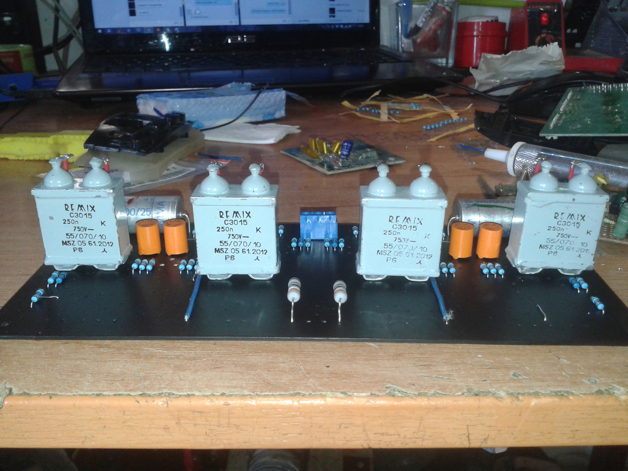

Sziasztok! Nos "Luca széke" is karácsonyra készült el (ha jól tudom) az enyém is addig talán elindul. Ahol most tartok (meglett az összes alkatrész és fórumtársunknak köszönhetően még a tartalék végcsövek is), már csak össze kell raknom. A fotókon a natúr "kaszni" készültségi foka.
Az építgetés már megvan, jöhet a berendezkedés.
Én mondjuk belülről haladok kifelé. Hétvégén reményeim szerint megszólal az alkotásom ( maradék alkatrészek megérkeztek ).

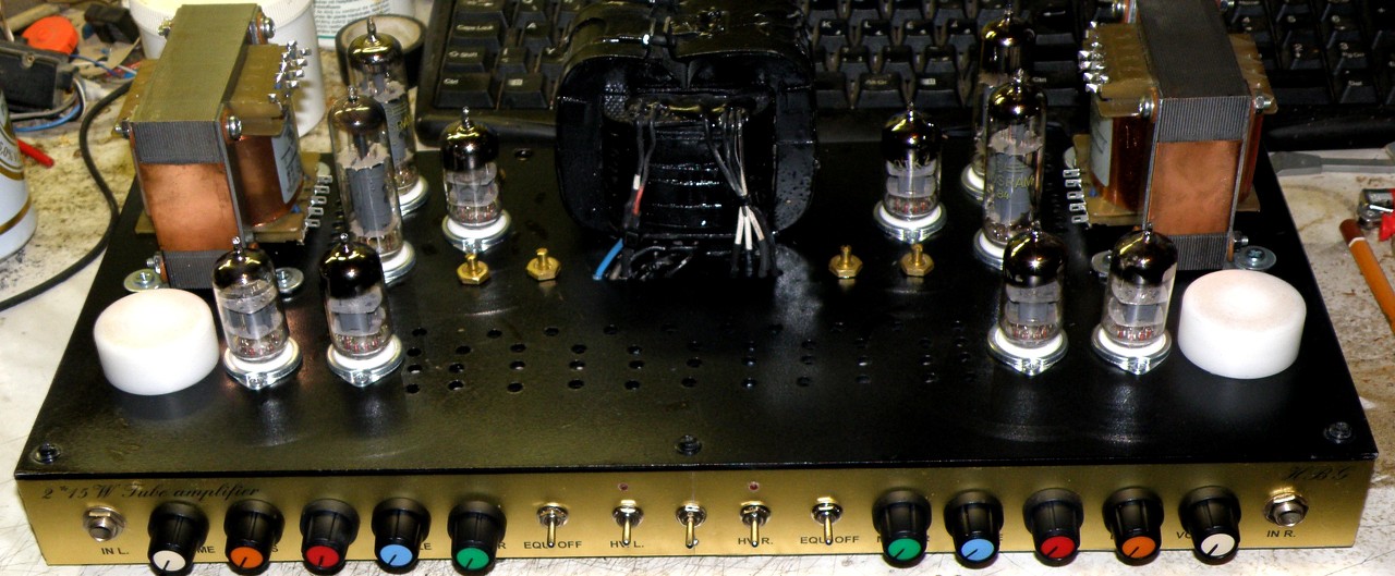

CHZ féle ECL86 PP kicsit átalakítva. ![]()
