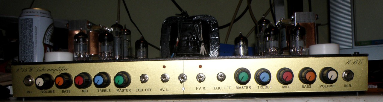

(#) Szammer hozzászólása Okt 29, 2014
Sziasztok! Nos "Luca széke" is karácsonyra készült el (ha jól tudom) az enyém is addig talán elindul. Ahol most tartok (meglett az összes alkatrész és fórumtársunknak köszönhetően még a tartalék végcsövek is), már csak össze kell raknom. A fotókon a natúr "kaszni" készültségi foka.
(#) madzagos válasza Szammer hozzászólására (») Okt 29, 2014
Szuper lesz
(#) daneg86 válasza Szammer hozzászólására (») Okt 29, 2014
Jó építkezést
(#) pucuka válasza daneg86 hozzászólására (») Okt 29, 2014
Az építgetés már megvan, jöhet a berendezkedés.
(#) daneg86 válasza pucuka hozzászólására (») Okt 29, 2014
Én mondjuk belülről haladok kifelé. Hétvégén reményeim szerint megszólal az alkotásom ( maradék alkatrészek megérkeztek ).

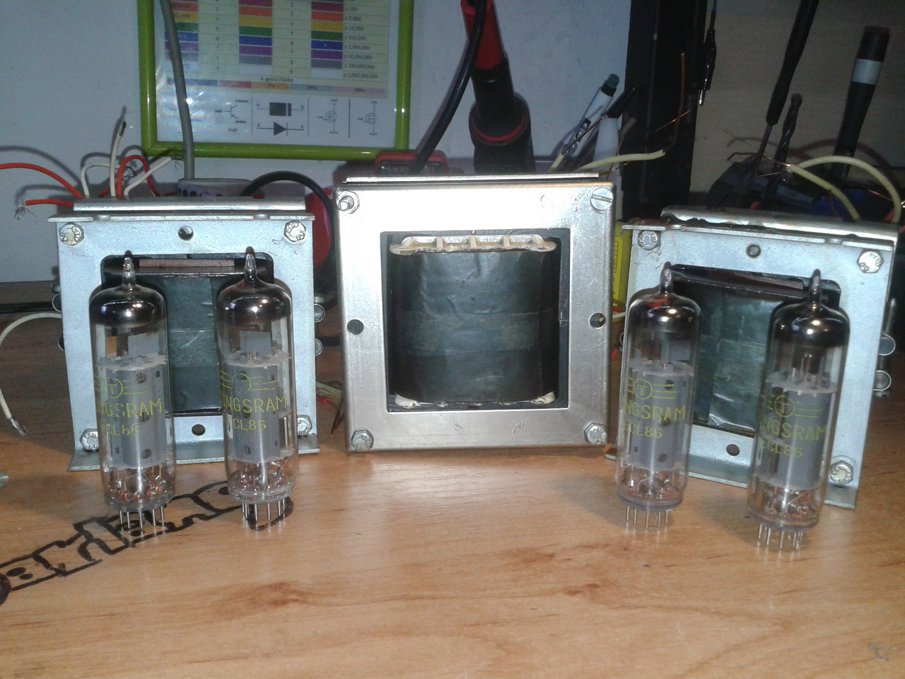

(#) konyak6 hozzászólása Okt 30, 2014
Összeraktam egy ECL 86-ot de van három problémám vele.
-Gitár előfok van előtte(Soldano Hot Rod), és nagyon hangos. 1 M Master potméter, és 2-es állásnál már torzít. Hogyan tudom lejjebb vinni a hangerőt? Jelenleg nincs visszacsatolás. Esetleg azzal?
-Alap esetben zúg a hálózati trafója (rezeg) Ez egy Videoton rádió trafója(szimfoia de luxe). Ha lefogom, picit csillapodik a zúgás. Letekert bemeneti potméternél nem hallatszik. Gondolom mágnesesen szórja meg a bemenetet. Ez ilyen vagy lehet vele valamit csinálni?
(#) mofesa válasza konyak6 hozzászólására (») Okt 30, 2014
Óvatosan játssz a csavarjaival, húzni, vagy engedni kell belőle.
