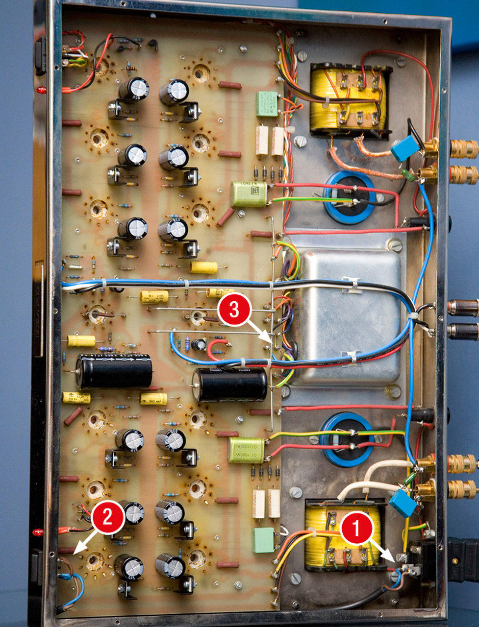

A 35W-os csöves végfokomban a házon belüli hálózati kábelt nagyon girnyónak találom. Gyárilag szerelt, de nem lehet több 0,75 mm2-nél. Böszme nagy trafó van benne, aránytalanul vékonynak találom. Nagy darab cucc, több, mint 20kg, a specifikáció szerint a csúcs áramfelvétele meghaladhatja a 6.5A-t. Milyen keresztmetszet lenne ideális?
A külső hálózati kábelem egy elég komoly árnyékolt, ferritgyűrűvel ellátott vastag darab, 3x2 ér plusz föld. Valahogy aránytalan, hogy belül meg olyan kákabélű.

(#) Peter_S válasza Rahed Lee hozzászólására (») Feb 8, 2017
Szerény véleményem szerint egy csöves erősítőben vastag kábelt csak a fűtésnél és a kimenő szekunder oldalán indokolt használni.
Persze nem baj ha vastagabb, de minek?
A megadott infó alapján nem lehet megmondani hogy elég-e 0,75 mm^2, de az úgy 1mm átmérőjű, egy ilyen huzal meg 2A-t elbír.
Ha van mondjuk 300V anódfeszed, meg mellé 2A csordogál, az 600W.
Kicsit több részlet kellene a gyanús kábel helyéről és a rajta folyó áramról, mert ez valami érdekes cucc lesz ha csúcsban 1500W-ot vesz fel, és csak 35 jön ki belőle.

(#) Rahed Lee válasza Peter_S hozzászólására (») Feb 8, 2017
Most még a melóhelyen vagyok, itt csak egy régi fotót találtam az erősítőről. Azóta Mundorf ezüst-olaj csatolókondikat, Vishay puffereket, F&T tápszűrőket, ezüstözött belső kábelezést kapott, de a hálózati kábelek még az erdetiek.
Az 1-es ahol bejön, 2-es a hálózati kapcsoló, majd onnan megy a panel fölött a 3-as forcsúcsokhoz. Nem is rövid úton.

(#) CIROKL válasza Rahed Lee hozzászólására (») Feb 8, 2017
Nem tudni mekkora az a hálózati trafó de nem igen van az 1500WATT -os ?
Egyébként meg ha az megnyugtat cseréld a drótokat de ettől nem fog semmi változni csupán könyebb lesz a lelkednek !
Ez nem de ha leméred a hálózati trafód fizikai méreteit az többet mond majd !
Még egy kérdés csupán a rajzon szereplő feszültségek mind rendbe vannak , az anód feszültség a fütések , az is mondana talán valamit ?

Csupán annyit kell megtenned hogy fogsz egy mérőszalagot és körbeméred a hálózati trafót !
A nyugami árama a két oldal végcsöveinek ~12x30=360ma + ECC81-ek legyen 15mA, az 375mA. 0,375x340=127,5W
Hozzájön a fűtés, 12x0,75 + 2x0,3 = 9,6A. 9,6x6,3=60,5W
Össz 188W. üresjáratban.
Ha a trafó hatásfoka 85%, akkor 221W megy bele, + mivel AB osztályú erősítő, terhelésen több.
Legyen cakkpakk 300W, ez 230V esetén 1,3A
Ha 0,75mm^2 a kábel ahogy írtad, és sodrott réz vezeték, akkor 6A a terhelhetősége.
http://www.luxvill.net/mtk_2%2A_0.75_kabel_H05VV-F
Szóval bőven túlméretes.
